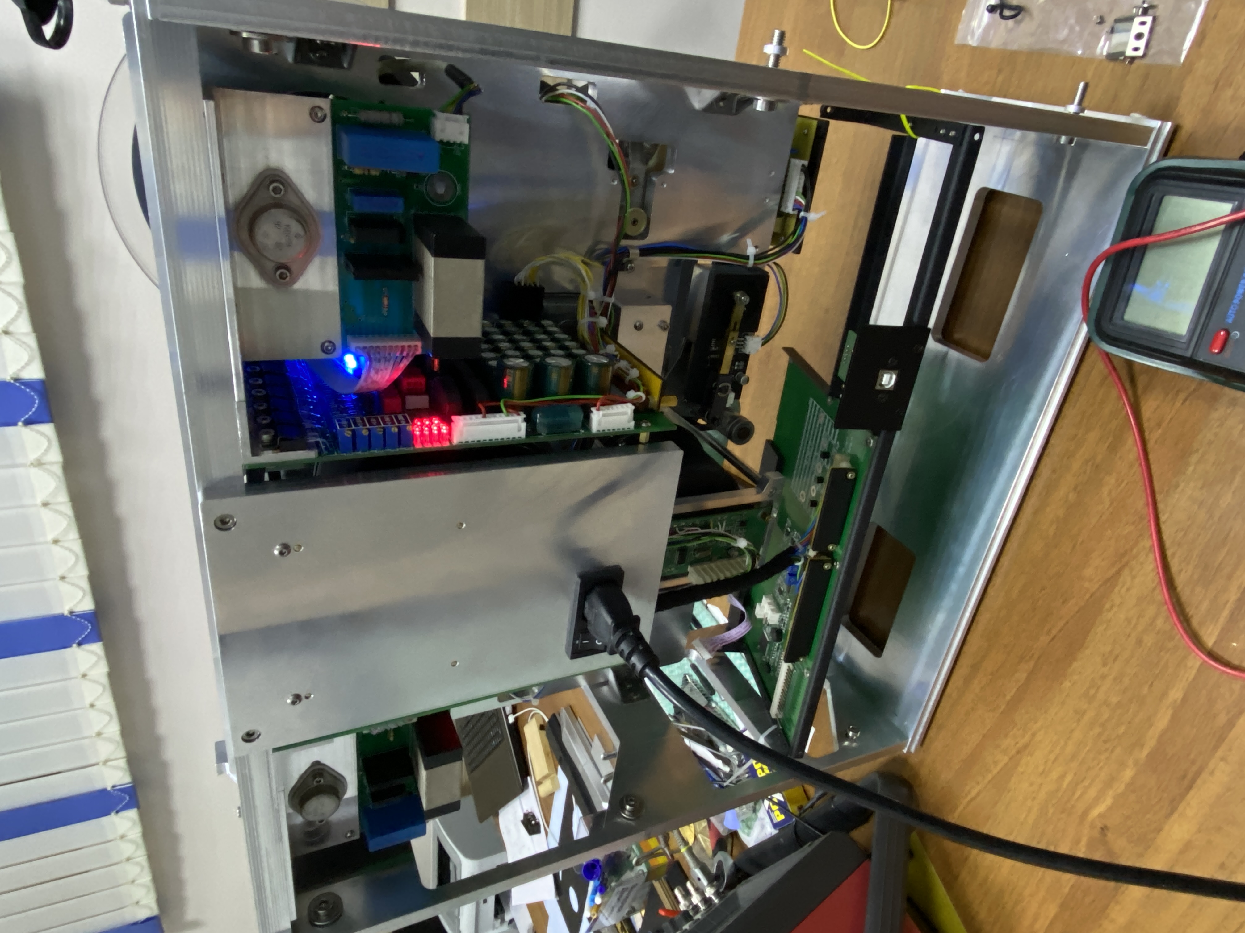

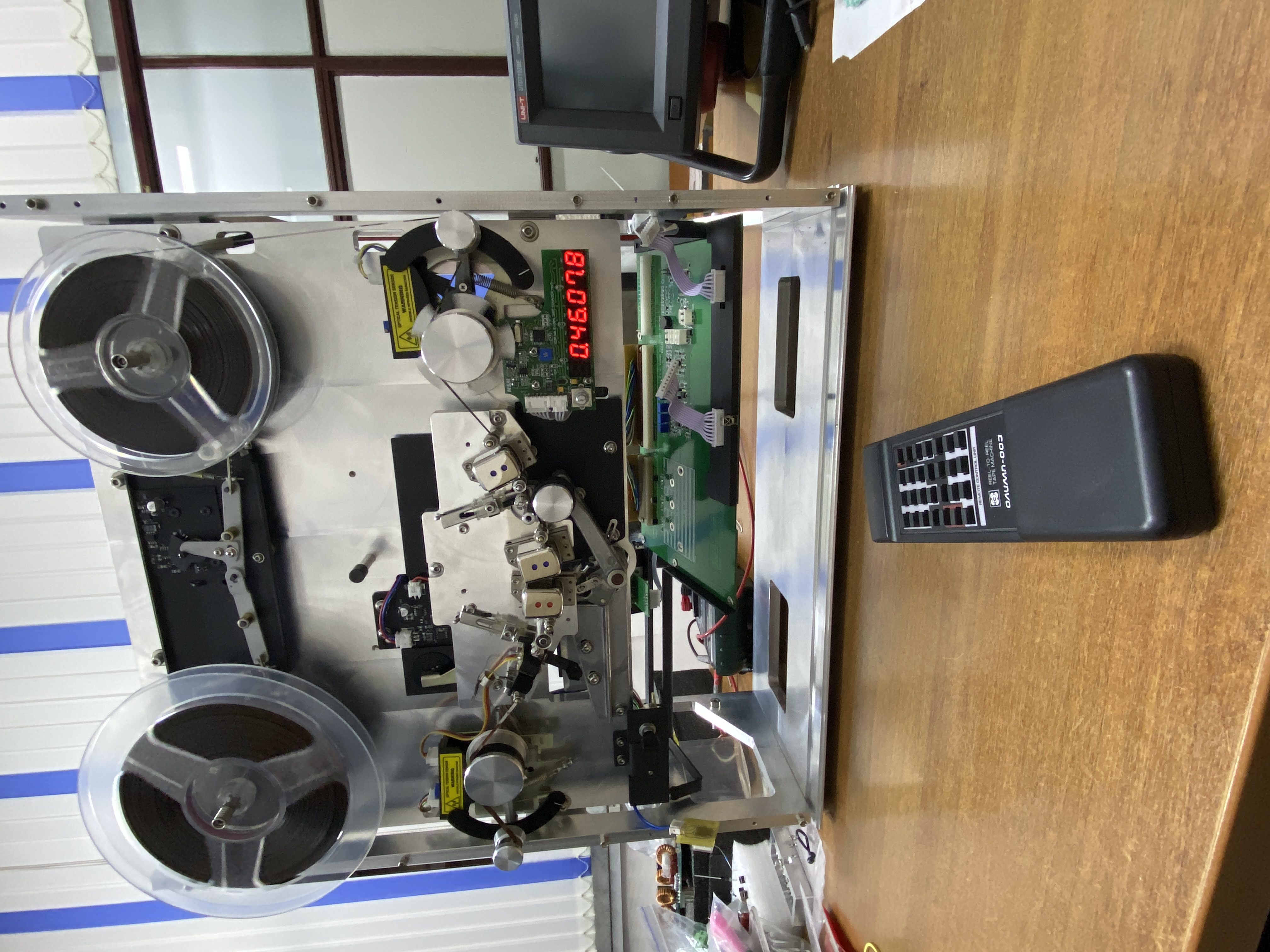

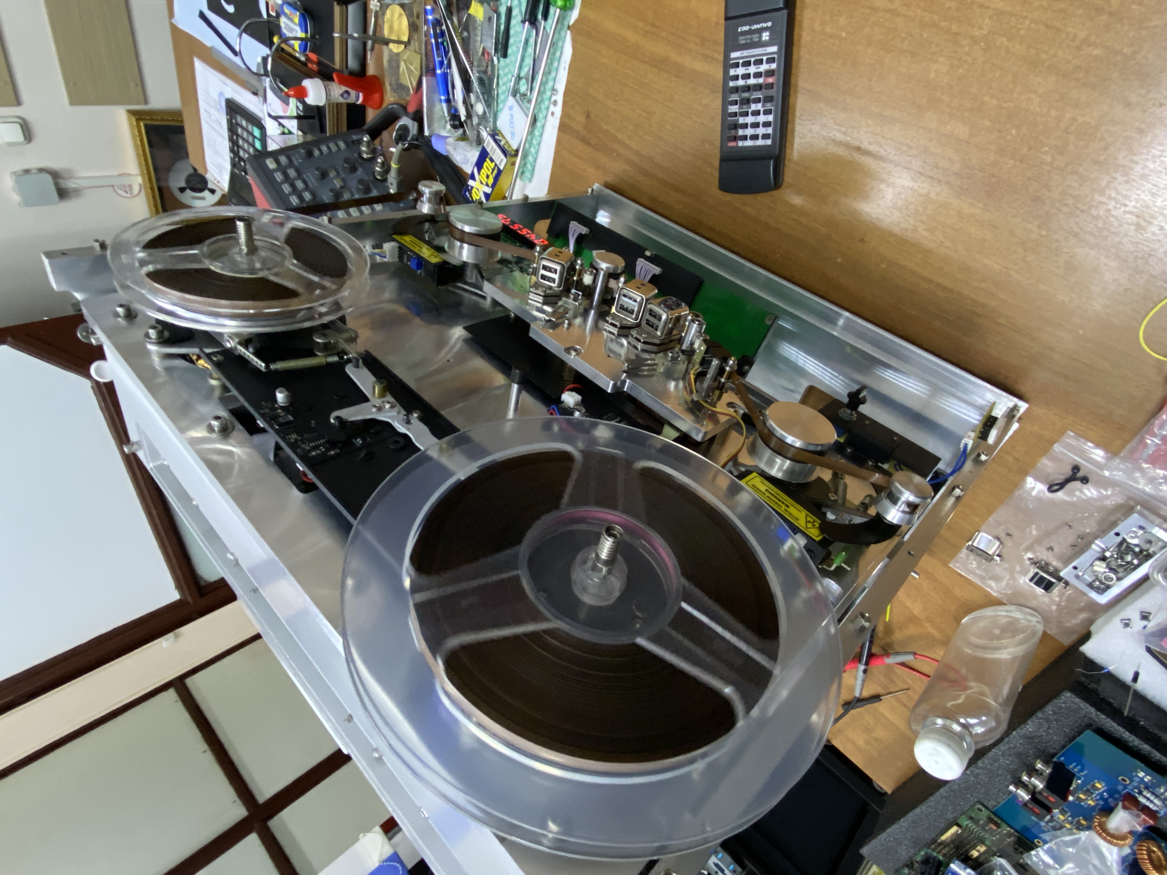

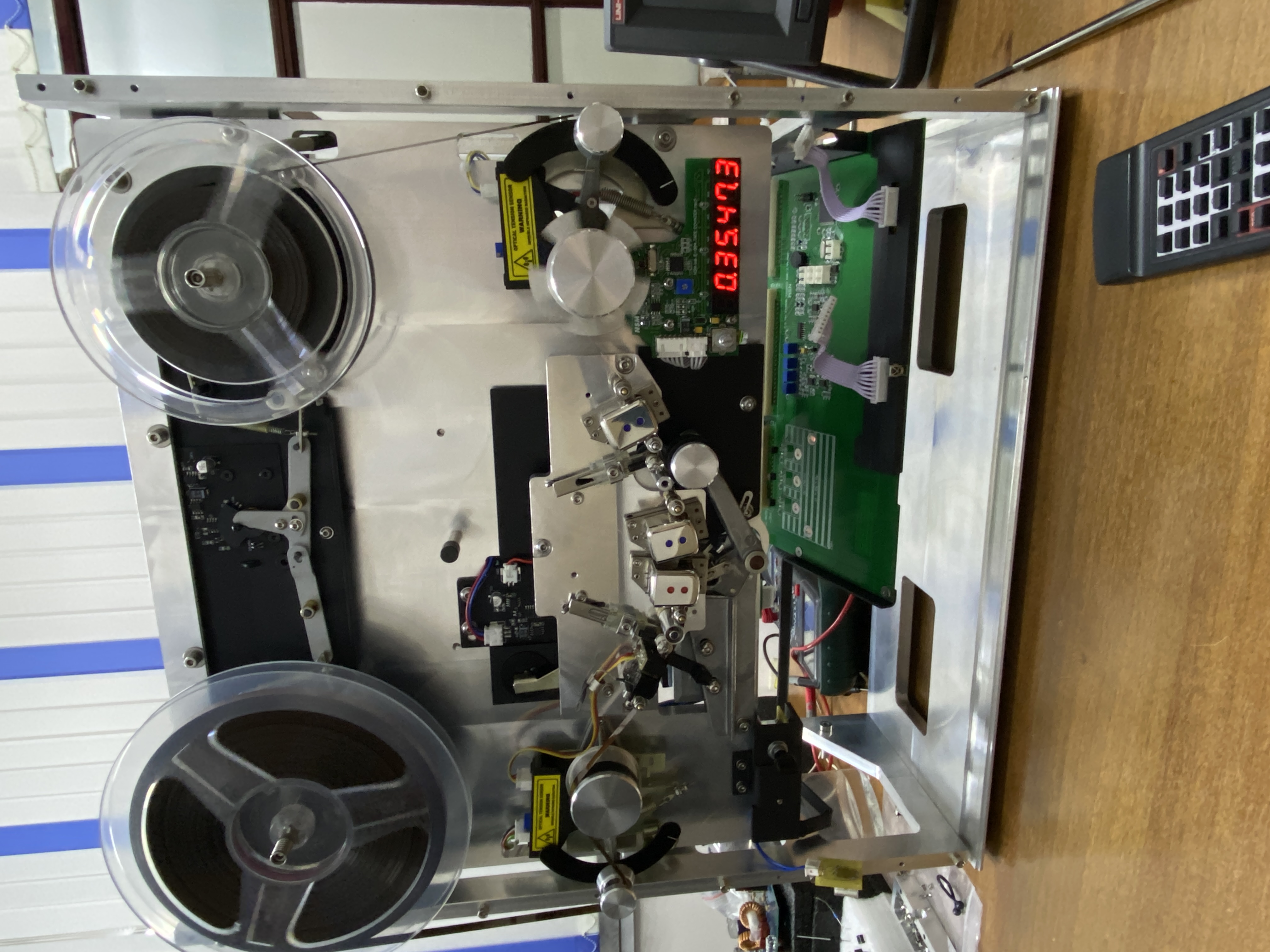

    Олимп 003
    Первое включение!!!

    Цитата Сообщение от ValeryDVD Посмотреть сообщение
    Первое включение
    Красиво!
    И что, сразу всё поехало и даже не чихнуло?

    Красиво!
    Сам в шоке

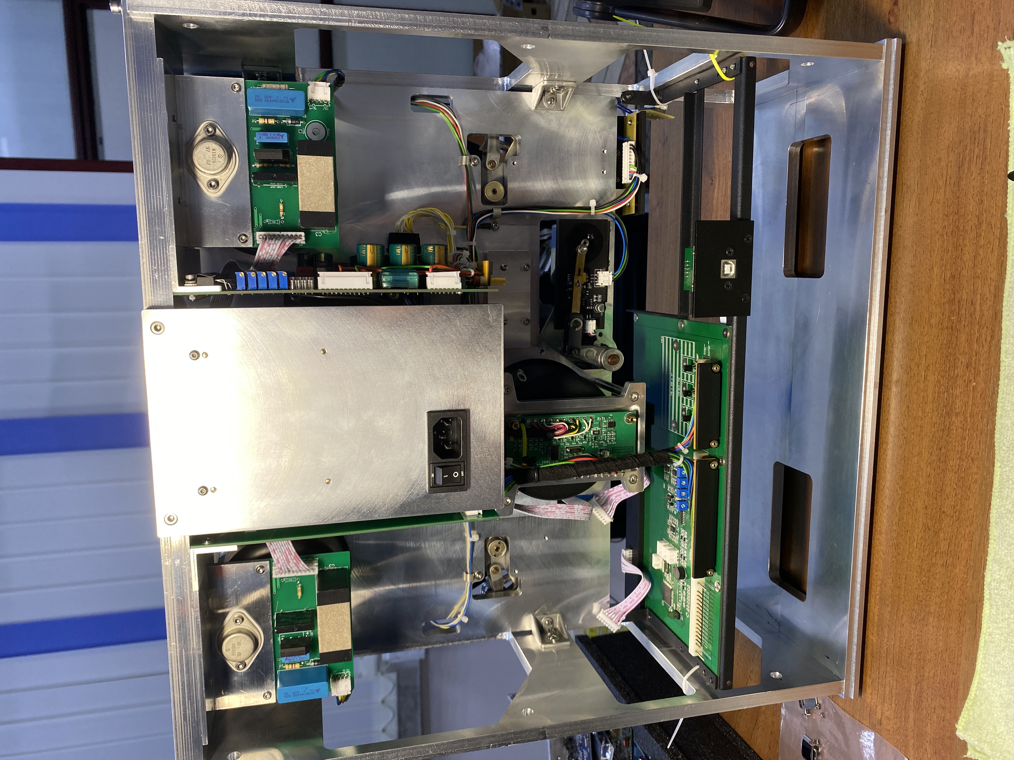

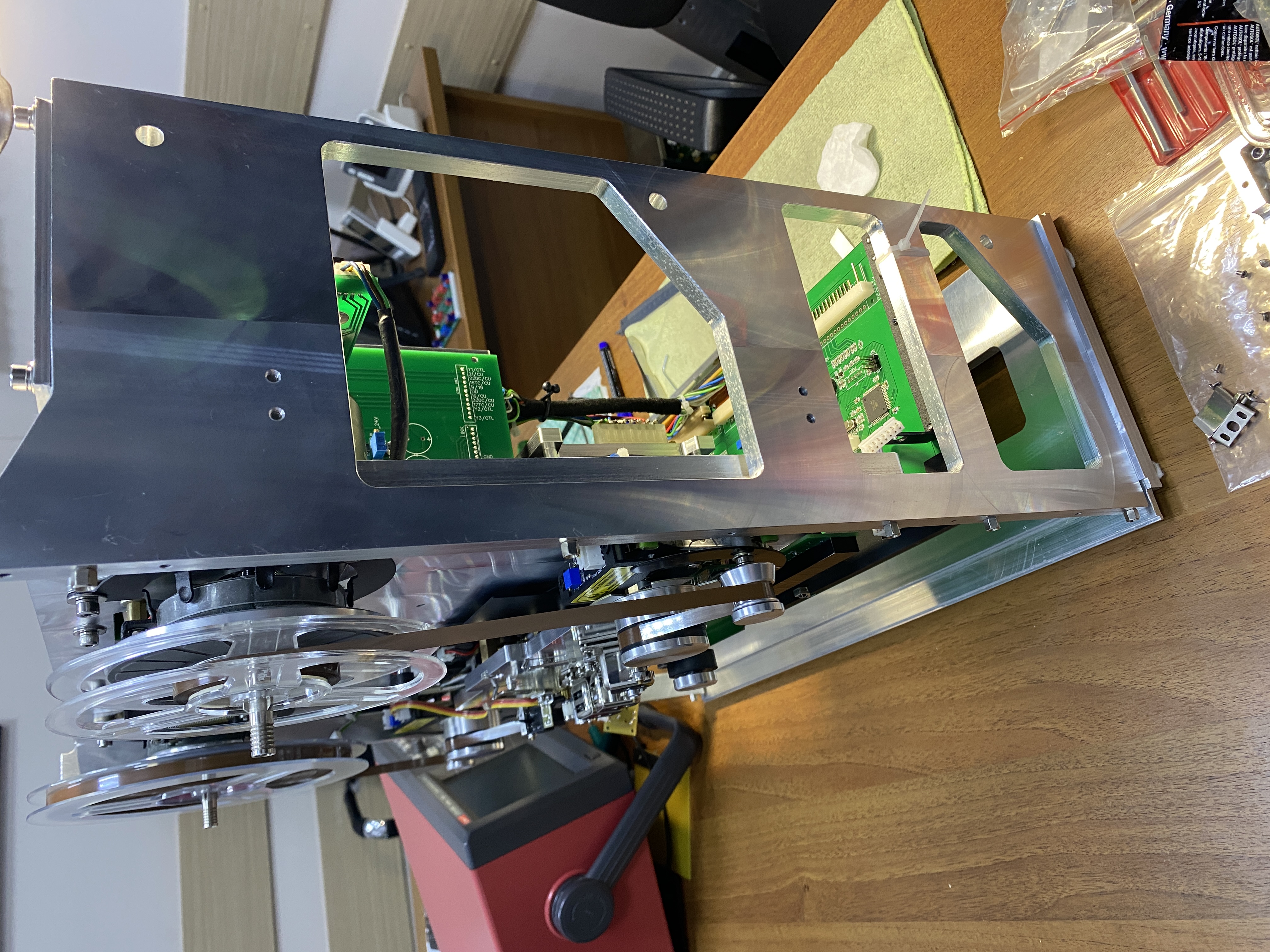

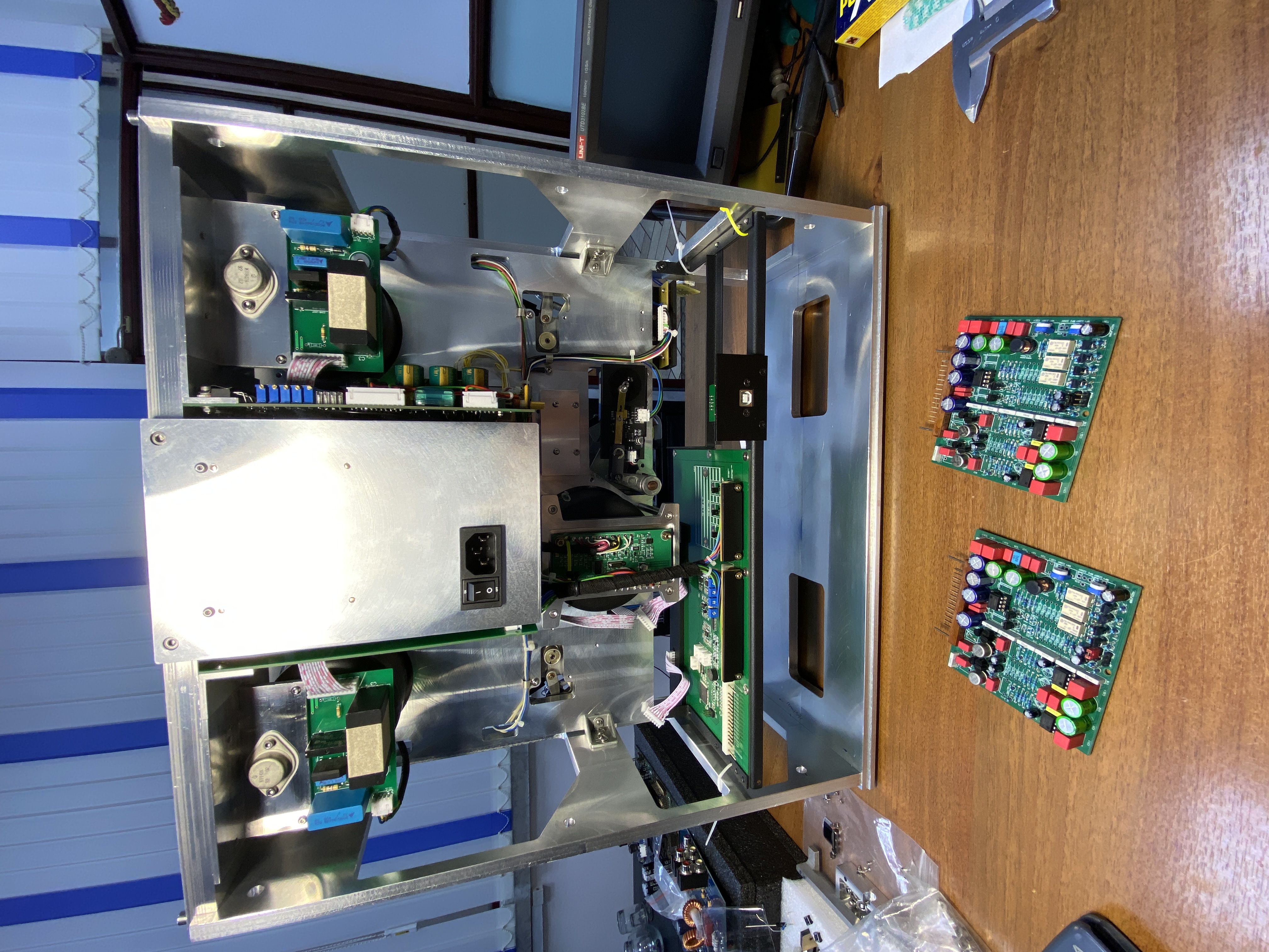

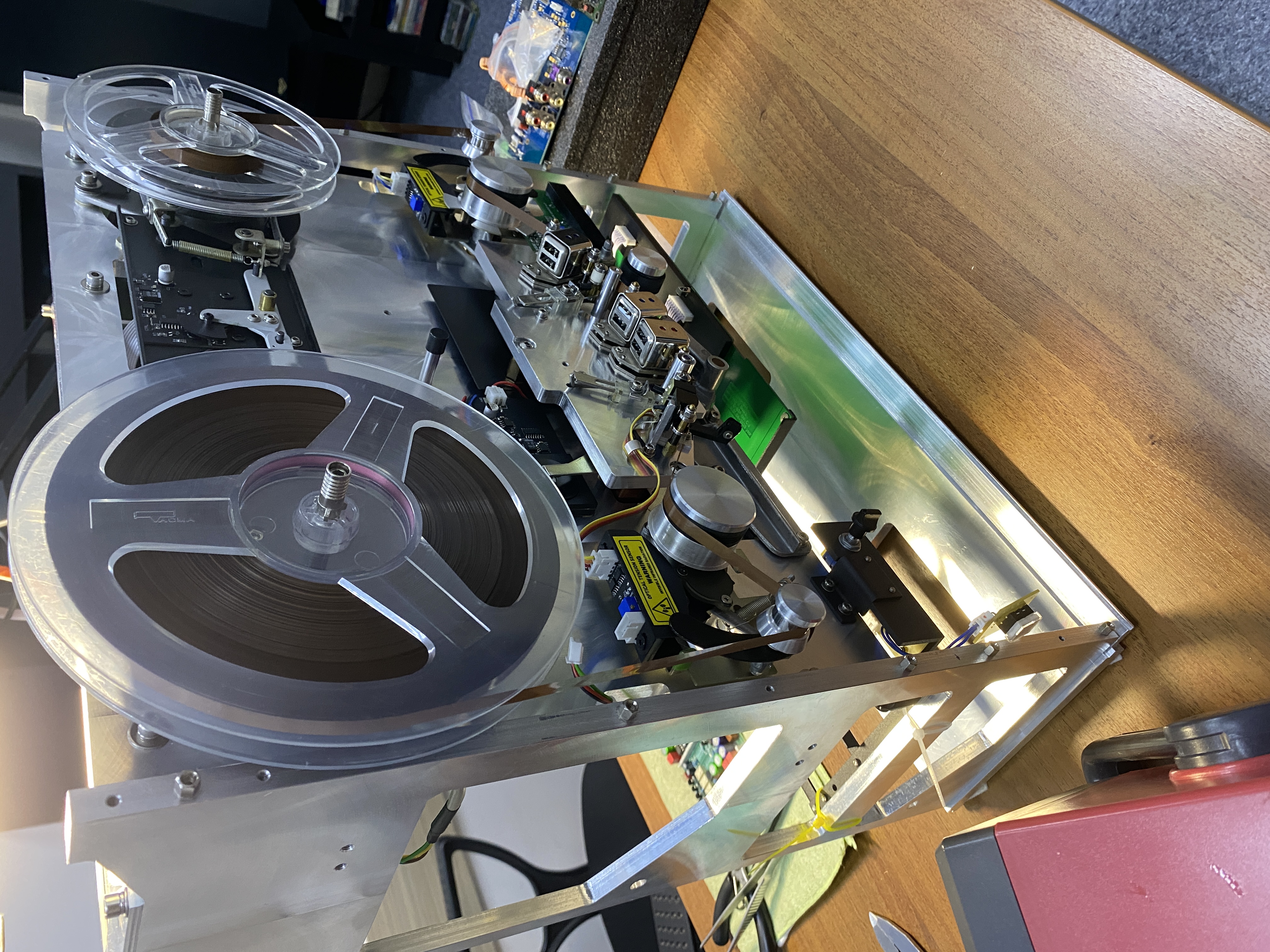

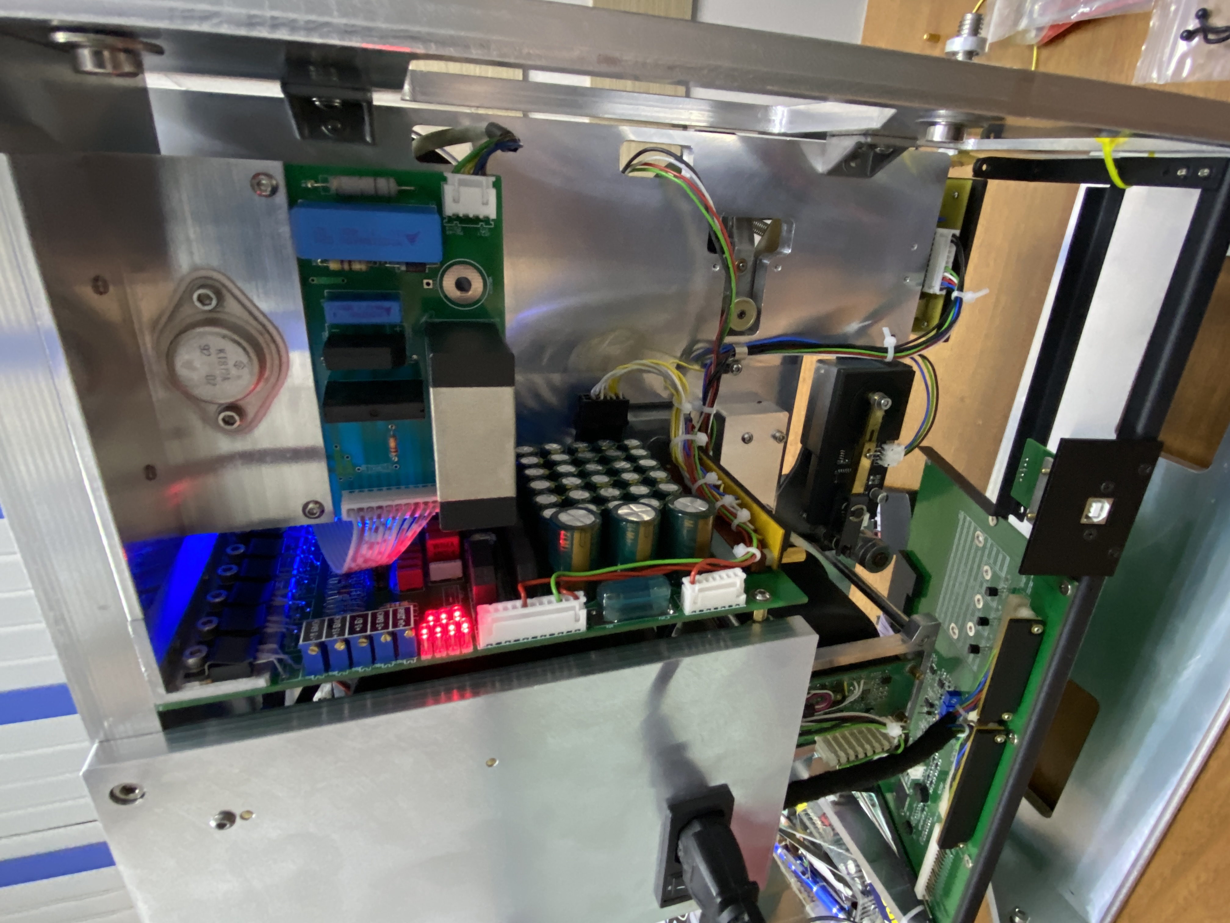

    Олимп 003
    Фото

    ValeryDVD, а вы не раздвинули БД?, а то некоторые желают записи на 30ых катушках слушать...

    [QUOTE=Борисыч44;3308500]ValeryDVD, а вы не раздвинули БД?, а то некоторые желают записи на 30ых катушках слушать...
    Нет, не раздвигал

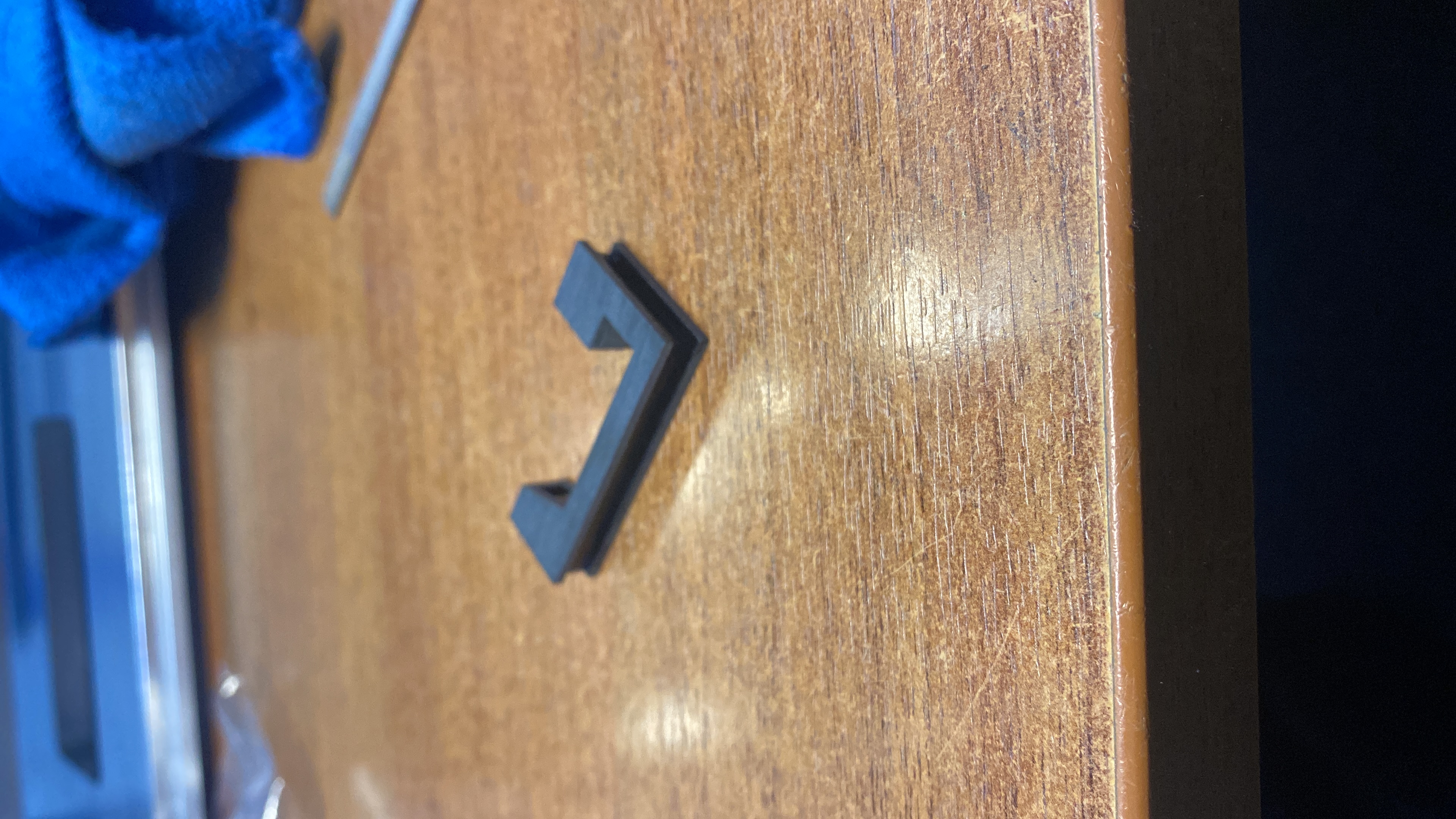

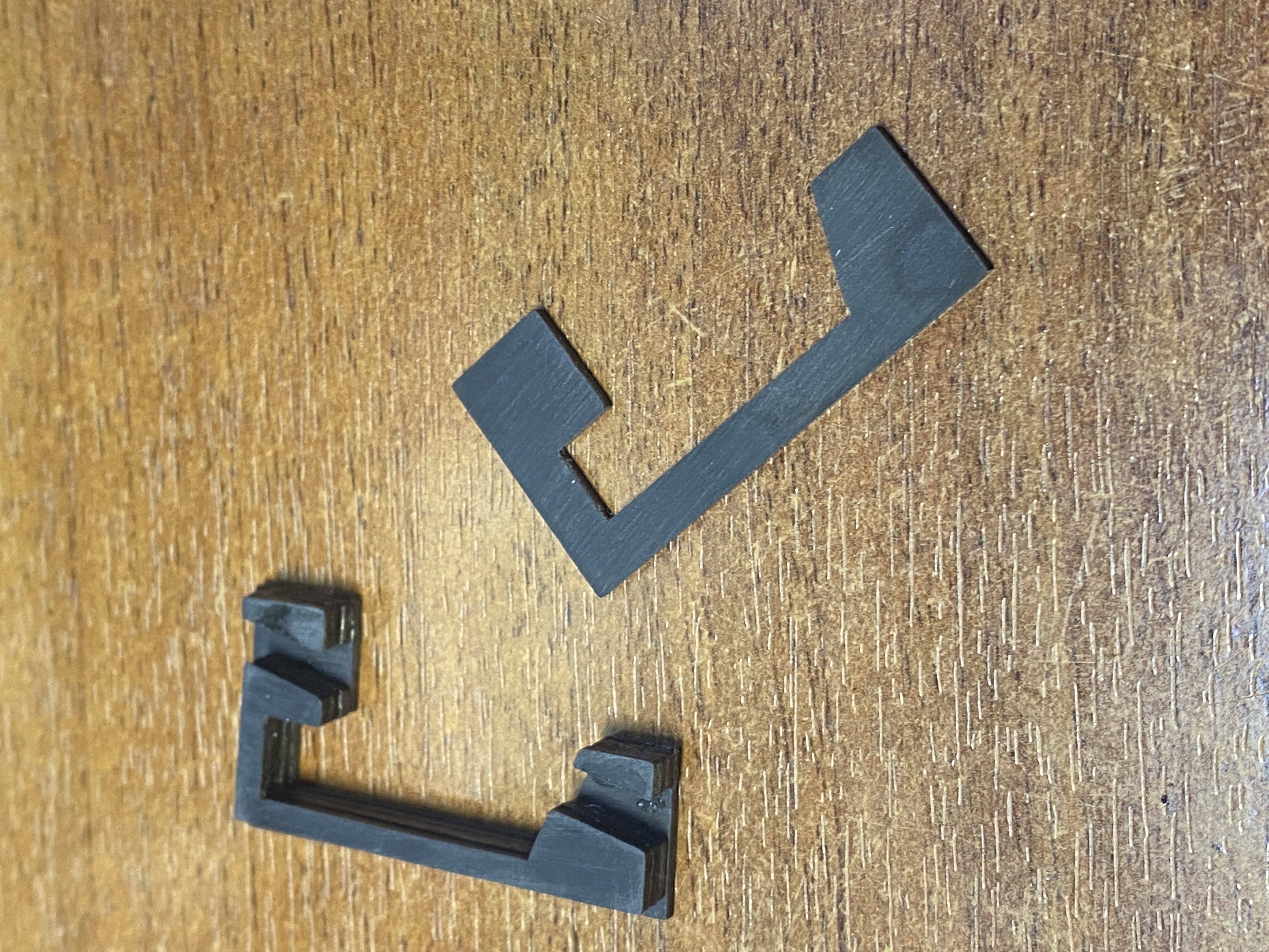

    Олимп 003

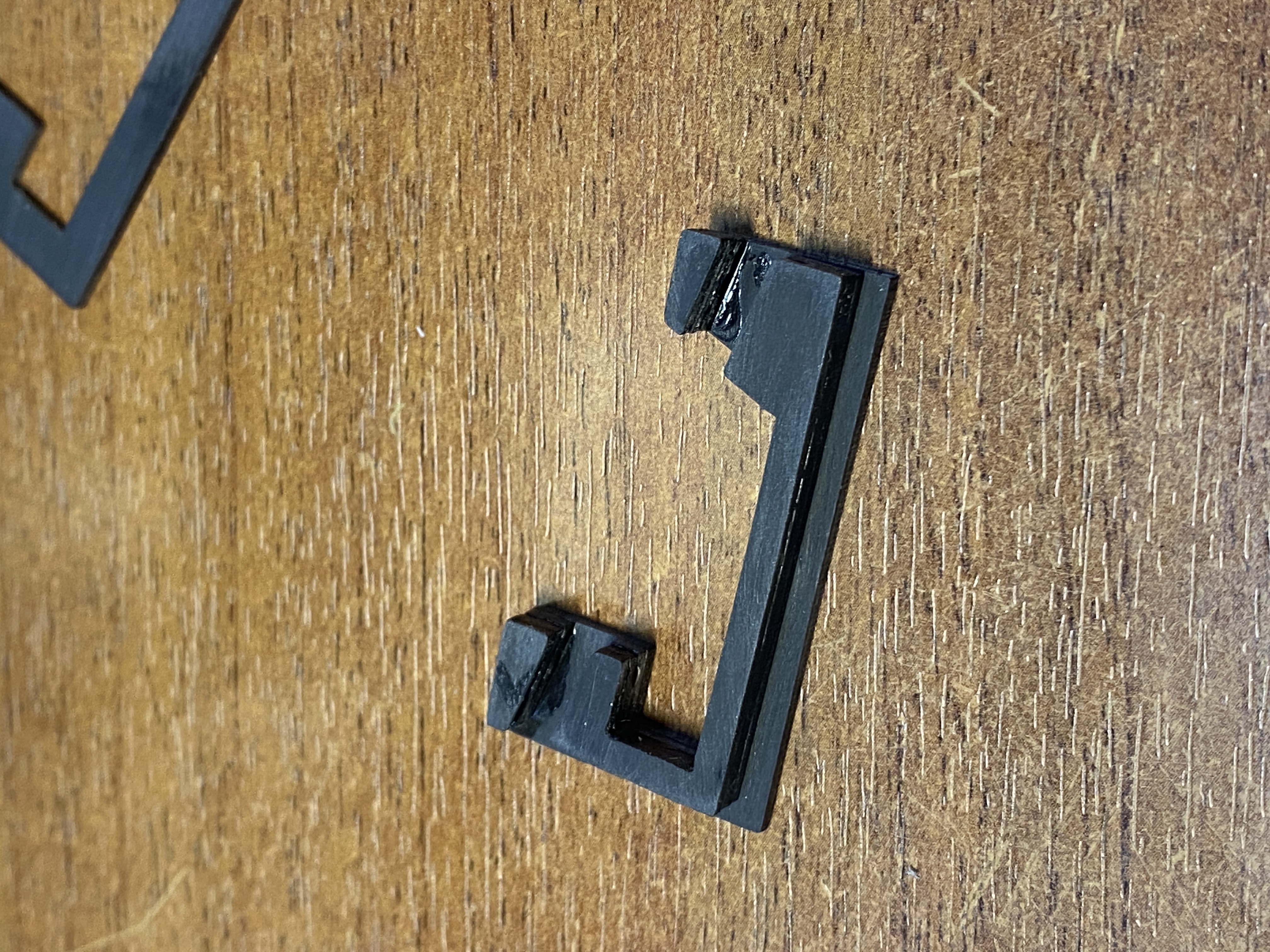

    Попробовал сделать в домашних условиях корпус ДО
    Пластик 1,6мм

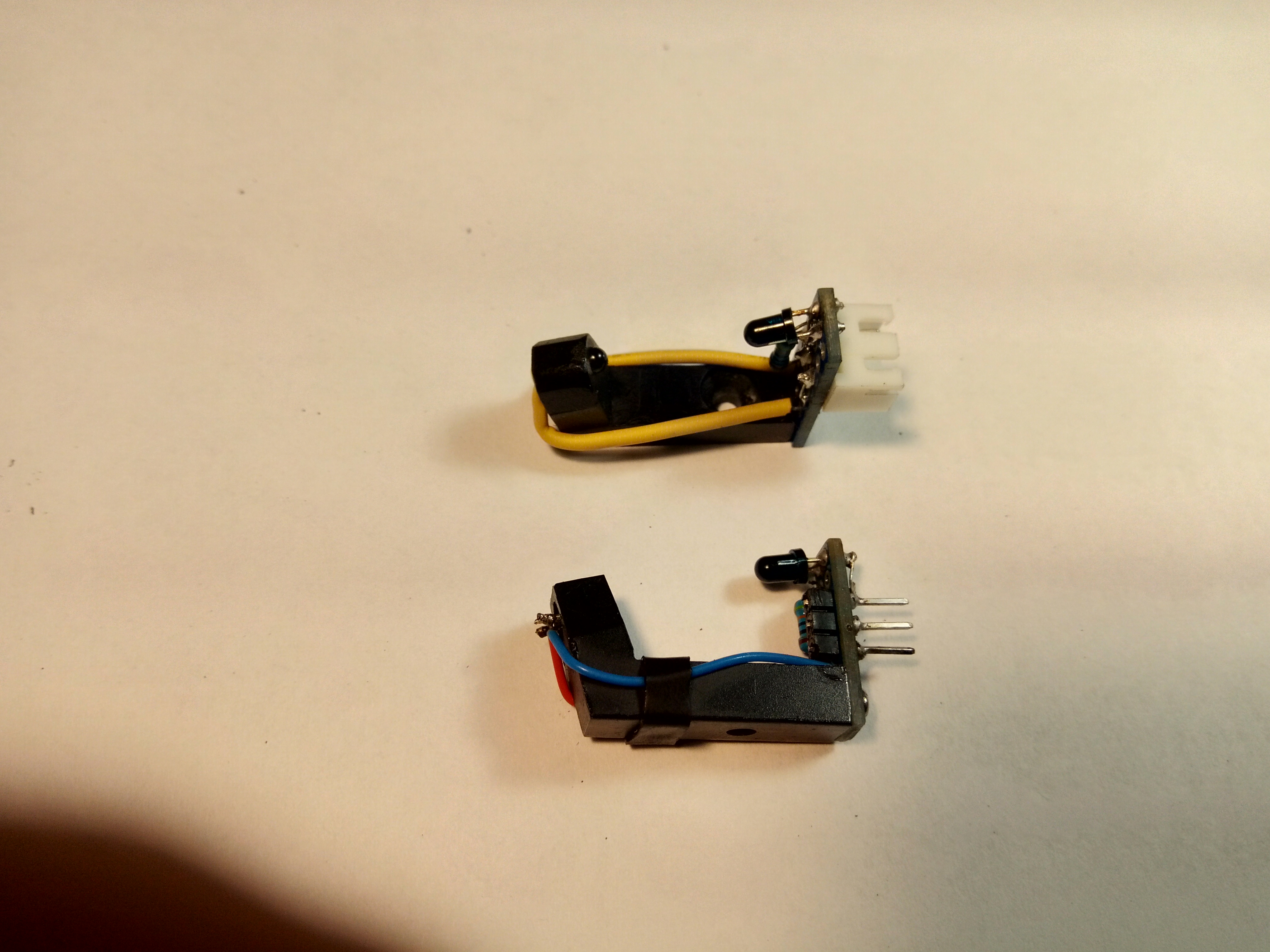

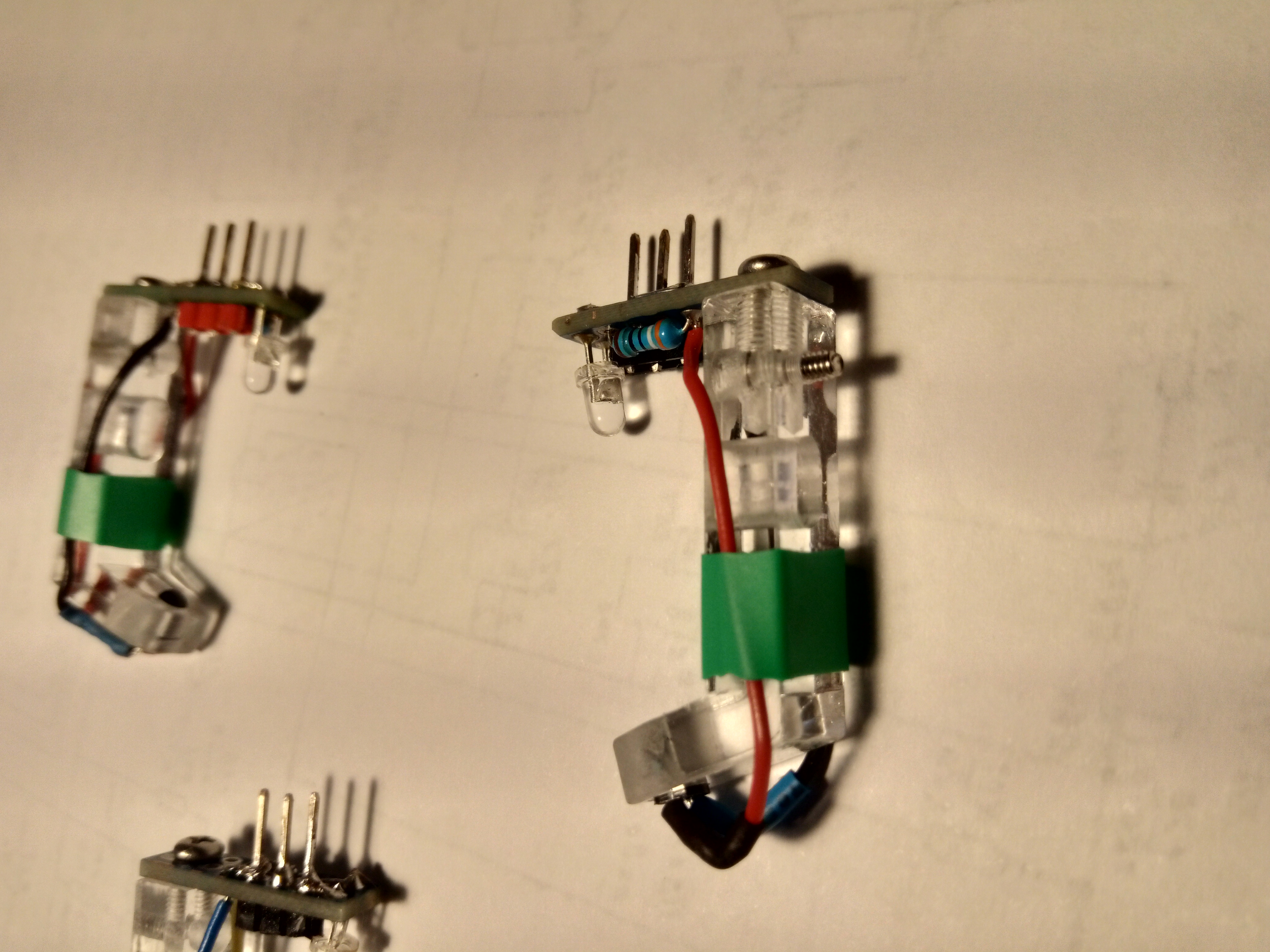

    Я делаю иначе. Из оргстекла Г-образный кронштейн, в нем отверстия для крепления и в него вставлен фотодиод. А с торца винтом М2 креплю кусочек платы (макетки) и на ней резистор, светодиод и штекер или вилка.
    Если нужно прикину чертежик.Нажмите на изображение для увеличения.
