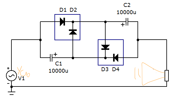

    Цитата Сообщение от kekss Посмотреть сообщение
    Нажмите на изображение для увеличения. Название: DC mains blocking filter.jpg Просмотров: 8 Размер: 31,6 Кб ID: 316717 такой еще нашел
    Пол схемы - лишние.

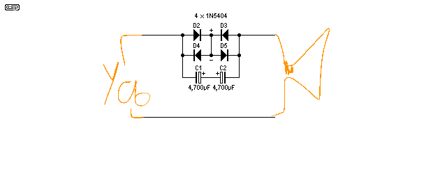

    Специально для тех кто рисует схемы и не понимает как они работают, простой тест. Нужен усилитель, колонка и фильтр:

    Хотя я не удивлюсь, если на кхм, "системе с разрешением — высоким" разницы не будет, или даже наоборот, в первом варианте будет больше воздуха и музыкальности

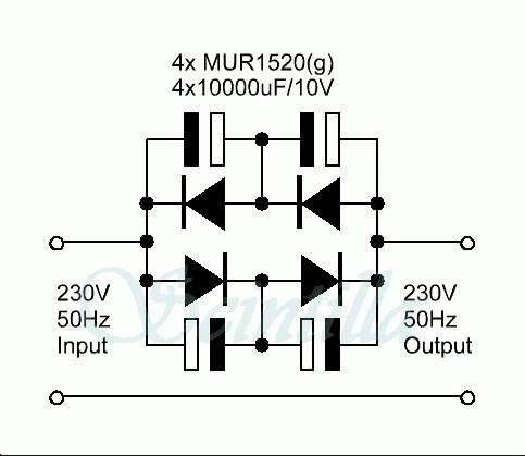

    mellowman, ты главное не волнуйся и будь попроще - и к тебе потянутся люди.
    Эти схемки работают, и это проверено без тебя давным-давно.
    Где-то в начале есть симуляция, если хочешь поищи.
    Та, которую ты привел, работает в ограниченном диапазоне напряжений (но её как правило, хватает).
    Это так называемая "Шушуринская".
    Другая работает в более широком диапазоне.
    Вот ещё одна, совсем простая и тоже работоспособная.
    Первая, полное г...но.
  14. #2353
    38,975
    По умолчанию Re: Ещё раз о сетевом фильтре
    А вторая - еще гавнее...
    нарисуй пожалуйста хорошую
  17. #2356
    38,975
    Вон у ИГВИНа нарисовано.
    В ней, хоть рабочий ток через диоды течет только в режиме перегрузки.
  20. #2359
    38,975
    Ага, и два электролита последовательно без чегобы-то нибыло выравнивающего..
    Хотя, конечно при таком низком напряжении (т.к. ои зашунтированы диодами) ничего не произойдет, но два диода там лишние.
  21. #2360
    16.02.2010
    Киев, Украина
    286
    Каждый последовательный диод, это пропорционально больший ток нагрузки, повышать который можно до предельно допустимого через конденсаторы.
