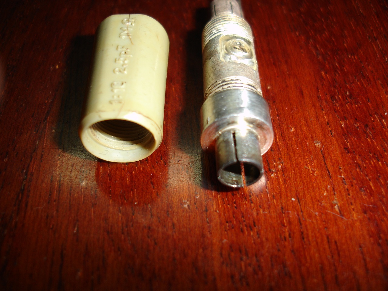

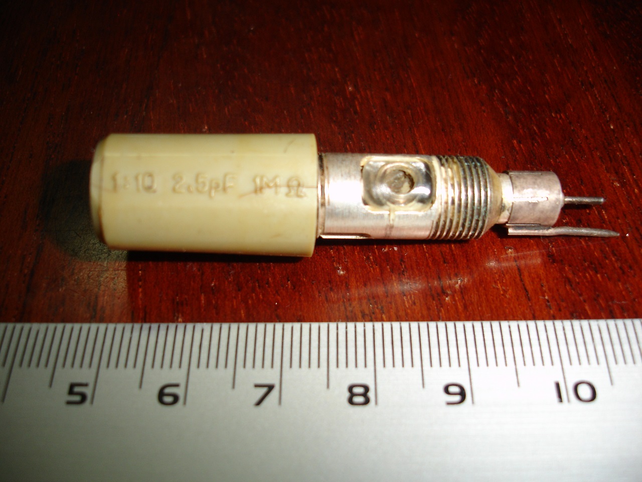

    Если не сложно, сфоткайте свой делитель, хоть примерно представлять, что искать. Девяносто седьмой с консервации пока не ремонтировал, включаю его крайне редко в основном обхожусь С1-65 без буквы а, он тоже не плох, до 100мгц с щупом hp9250 показывает.
    У меня вот такой :

    Ноги у нашего проба растут от древнего Тека P6201, доки на оный стоит изучить.

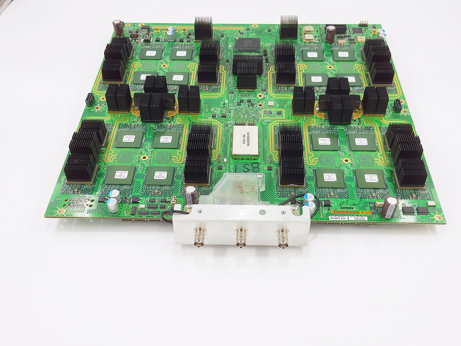

ID:	402534 Вот с такой штуки, идёт плотный поток данных .. и это "light" - модель...
    видите зеленые "чипы" ??? это заглушки, есть платы, где все чипы распаяны, 4 х100Gs (вроде), там ещё и сдвиг частот используют.. так вот обработка, идет то-ли на 2-х то-ли на 4-х многоядерых Зионах..
    Вот это полноценный, современный! осциллограф

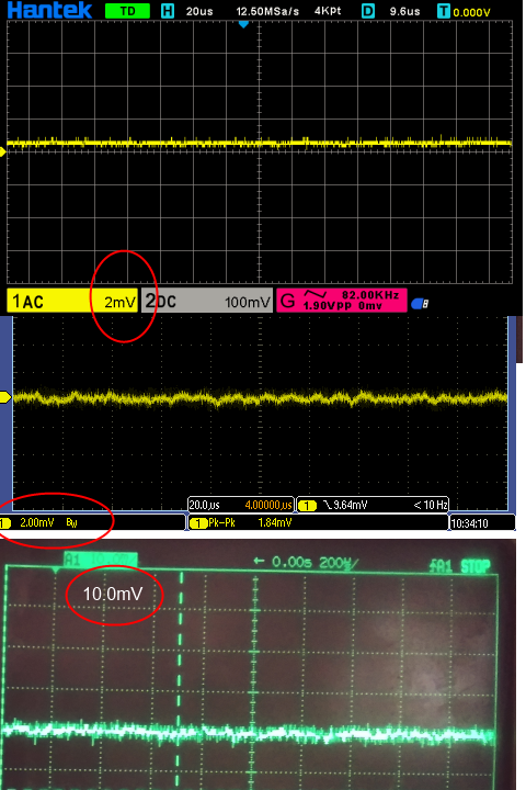

    Однако у Тека и НР не сильно лучше, если не также.
    Так вот, о шумах скопов без проба, на макс. чутье:
