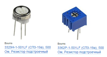

    Извините что встреваю,но не могли бы вы мне сказать - в каком корпусе лучше ставить подстроечник на место R60 Нажмите на изображение для увеличения.
ID:	244649в жестянке или в пласте ? И какой R61 оптимален при R60 =500 Ом?
