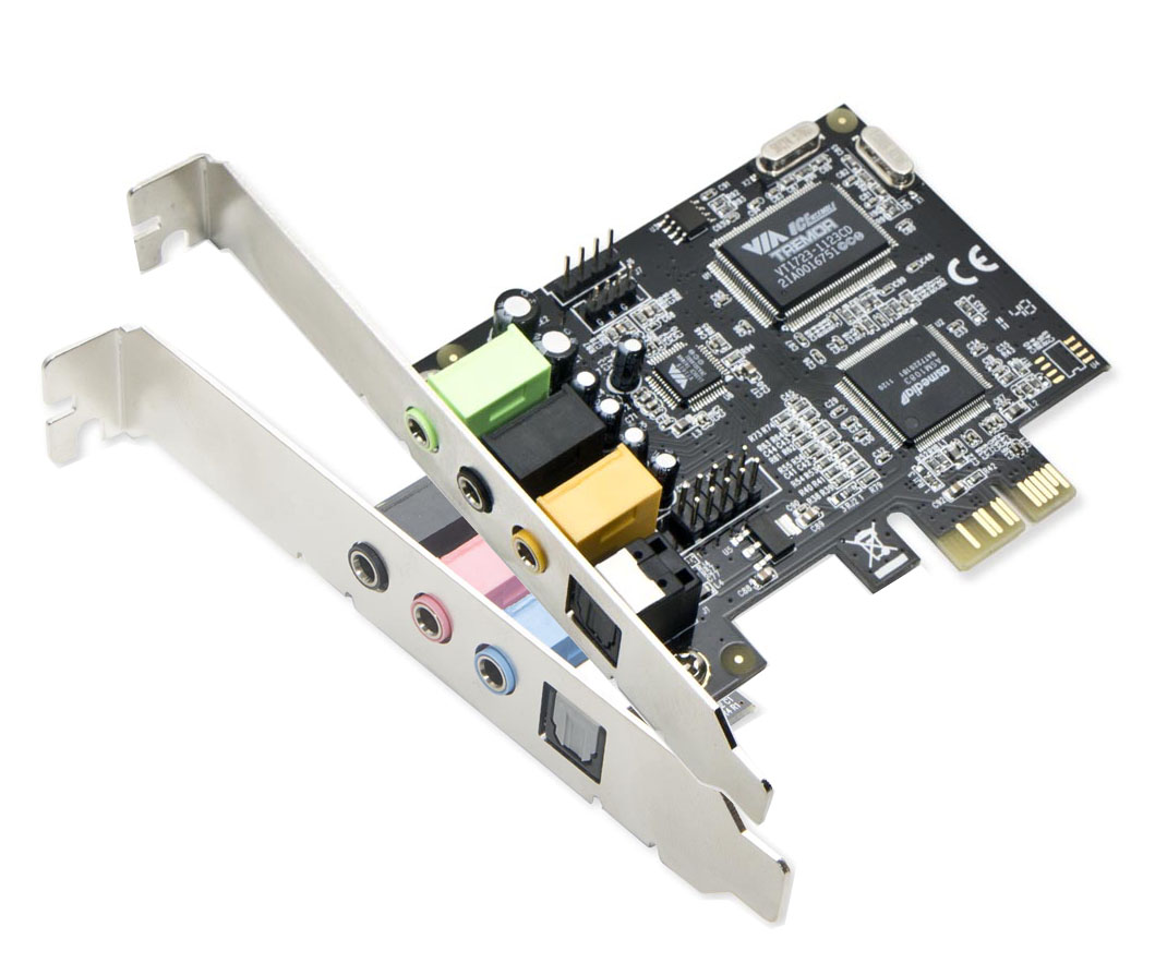

    Всем привет и есть хорошие новости! Я вчера получил и сегодня перешил в АР192 вот такую карту Нажмите на изображение для увеличения.
    перешивал как описано в факе с помощью бутовой флешки с досом. Все замечательно с первого раза вышло. Только треск есть при проигрывании - но думаю что это полечится напайкой конденсаторов по цепям питания чипа тремора. качество платы хорошее- лучше чем в писиайных треморах. О результатах отпишусь позже.

    По умолчанию Re: Via Tremor 7.1 - что за зверь?
    На ebay брал - точнее товарищ привез - так с доставкой они не гуманно стоят - разве что партию брать из штук 4х. Пока что мои попытки не увенчались особым успехом , в плане борьбы с треском. 4 3 по 10микф тантал +47 тантал +33 прямо на линии писиай экспрес да еще 100 мкф электролит ничего особо не порешали к сожалению - трещит собака. Поробую еще добавить керамики по 0.1

  11. #2270
    07.11.2009
    17
    Я на своем писиайнрм треморе добился устойчивой работы под 7кой в режиме 44.1\16 бит путем фильтрации питания танталами на плате. Экспрессная версия пока что не запустилась адекватно под 7кой (без треска) несмотря на все мои старания с допайкой(

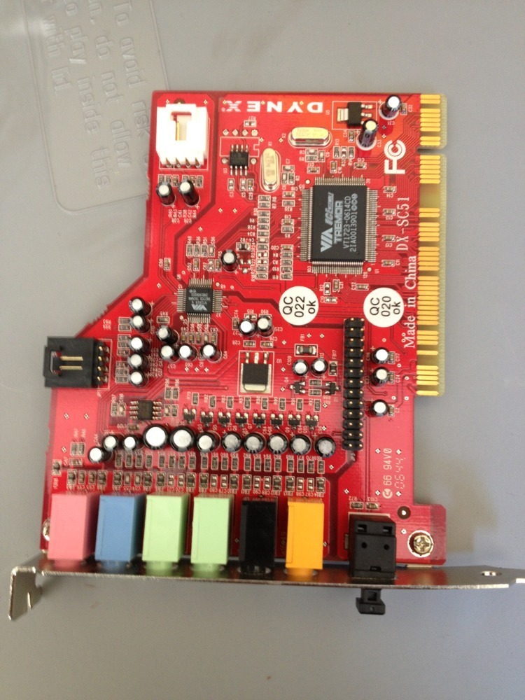

    Правильный тремор
