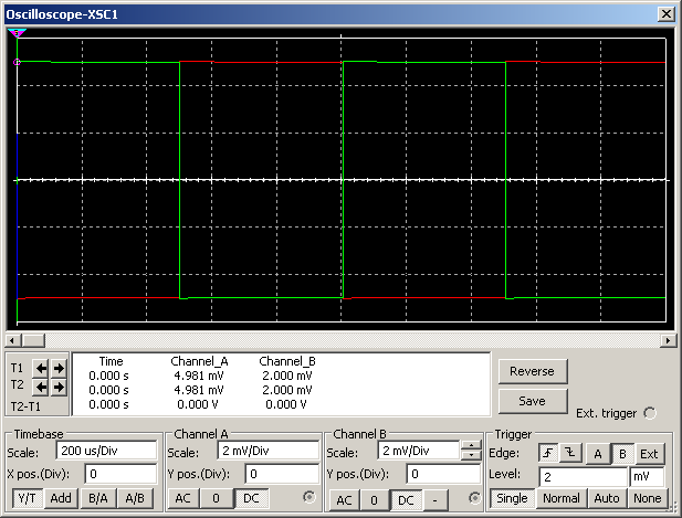

    Рекомендую попробовать такой простой генератор двух противофазных меандров. Он может оказаться полезным для многих измерений. Он обладает малым током потребления и может питаться от гальванически развязанного источника с напряжением, отличным от 5 Вольт (главное - знать сколько).
Название:	генератор 1 кГц.png
    Вот его парафазные меандры
Название:	меандр 1 кГц.png
    А вот просадка полок меандров из-за наличия разделительных конденсаторов С2 и С3. Она не превосходит 15 микровольт.
Название:	просадка меандра.png
