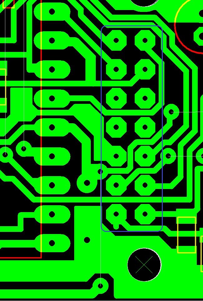

    Yuretskok,дома тоже на Кэнон 2900 печатаю.Нажми печать-свойства-качество-детали-движок плотность тонера. У меня движок посередке.У тебя может плотность большая и ее лучше убавить. Или прибавить. Можно попробовать в параметре "Качество" три пункта "Назначение". У меня "Стандартный". Без проблем дороги 0.5мм получаются,единичные дороги и 0.3мм делал,cвободно провожу дороги между выводов корпусов типа Sot23. Тонер ложится ровно.Так же возможно долго утюгом работаешь-перегреваешь тонер.
    Синим выделен разъем под двустрочный индикатор.Дороги 0.5мм.
    Плата на стадии сборки.
