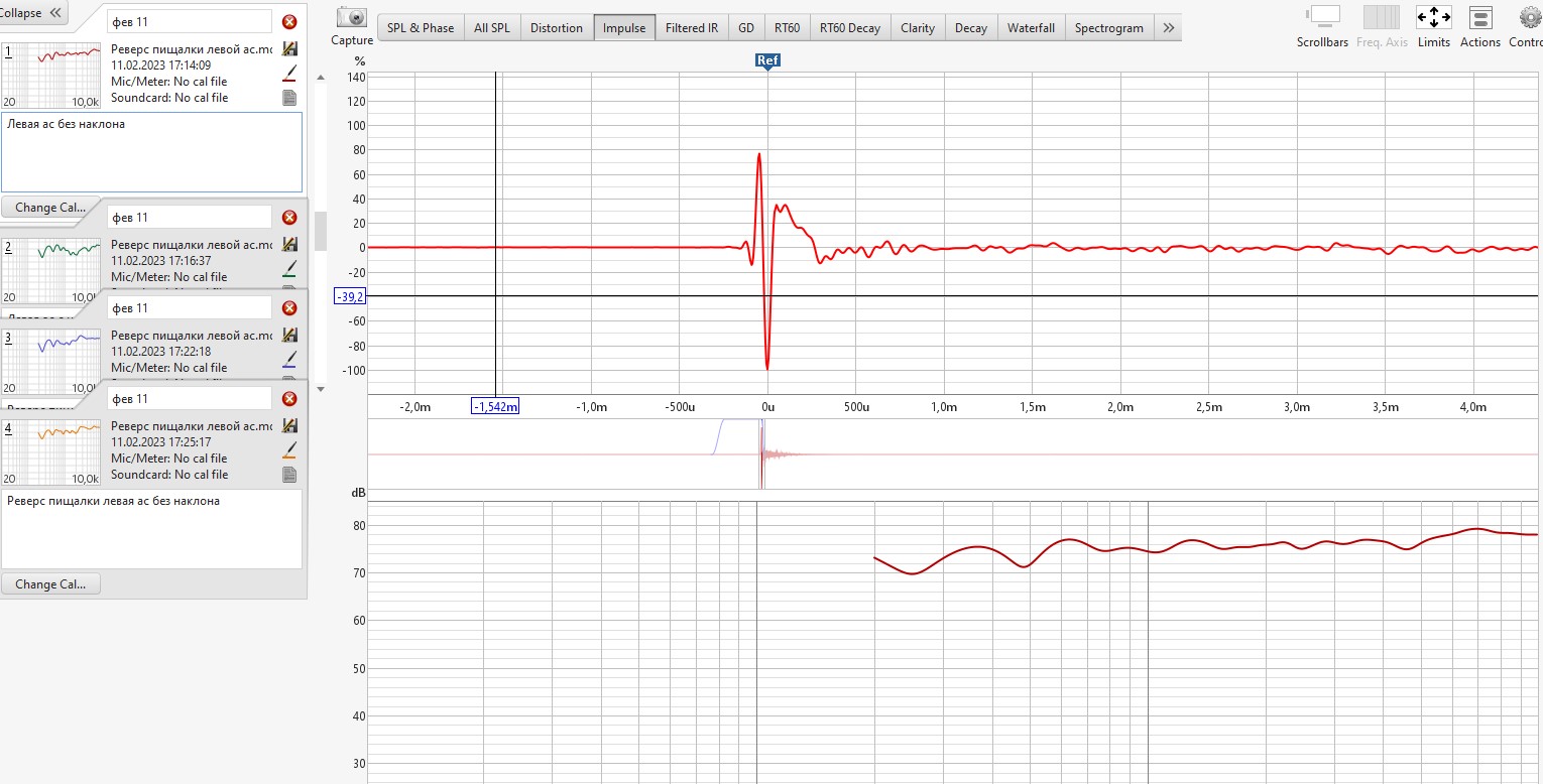

    По поводу импульса. Изначально было так.
Название:	Левая ас без наклона.jpg

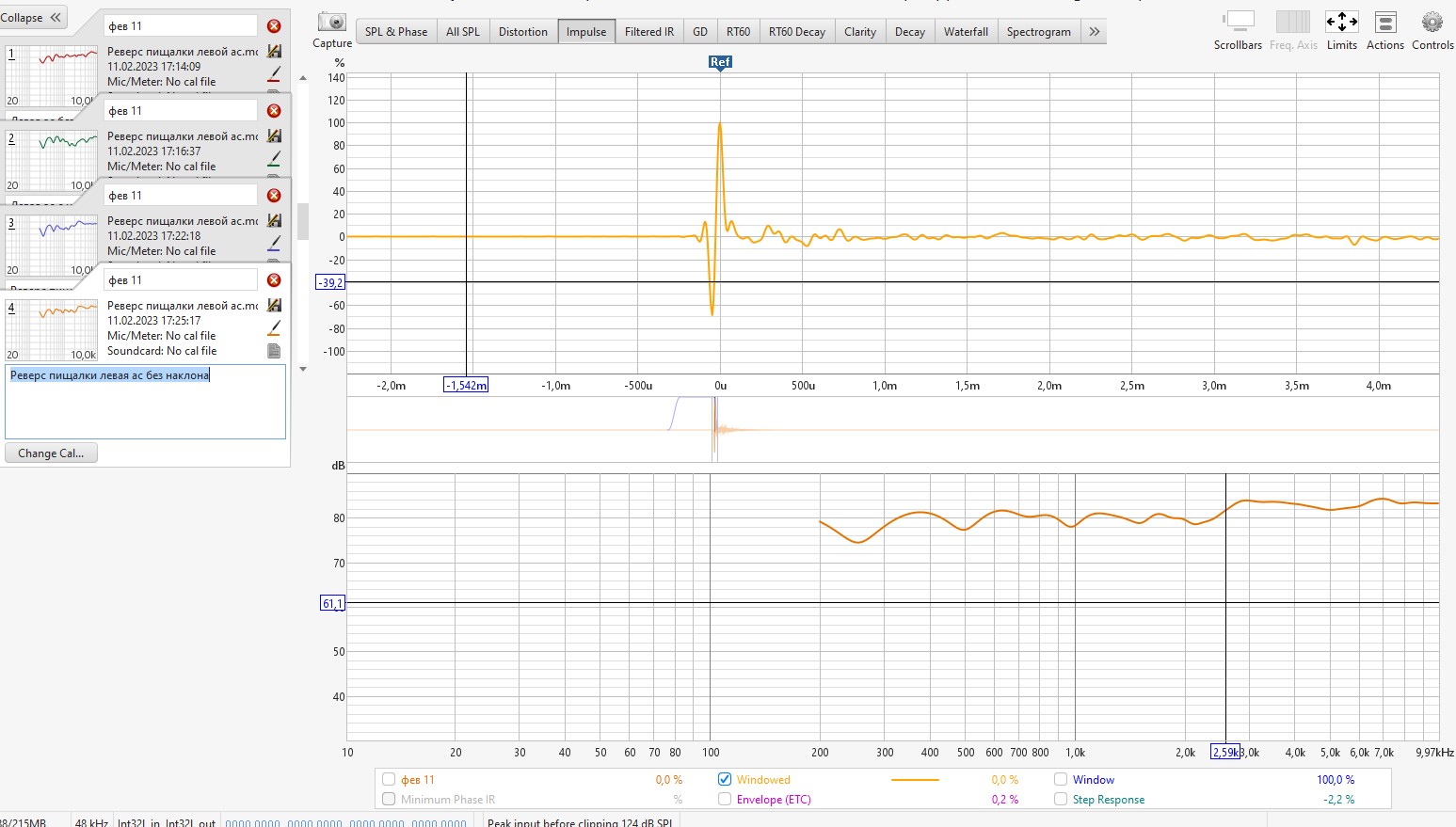

    Переполюсовал ВЧ динамик
Название:	Реверс пищалки левая ас без наклона.jpg

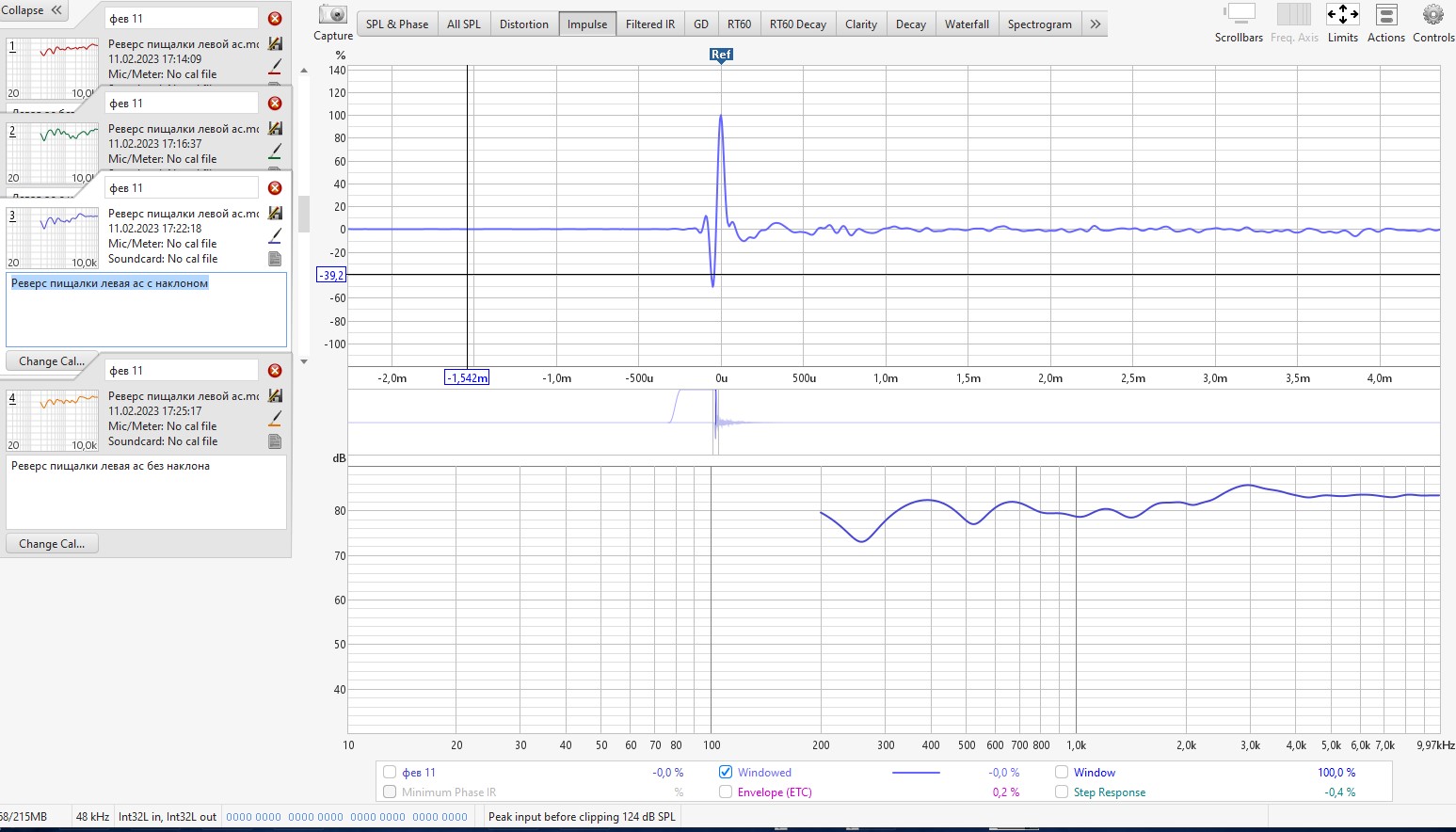

    Наклонил АС
Название:	Реверс пищалки левая ас с наклоном.jpg
    Первые две картинки вч динамик подключен был синфазно с нч.
    Захотелось получит красивый степ.

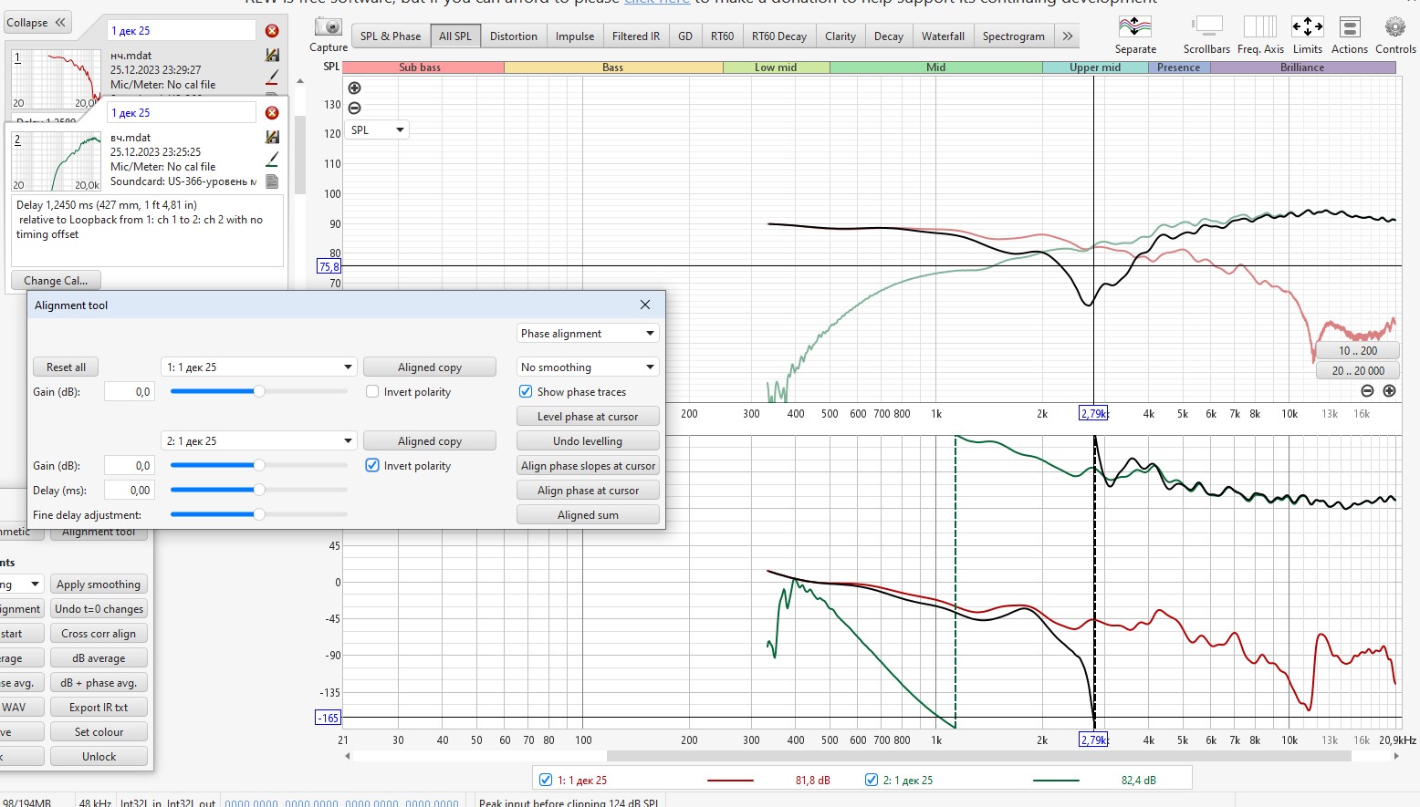

    Про параллельность фаз динамиков я тогда и не думал(да и не знал, что так еще сводят)
    Но судя по последним замерам, если я подключу нч-вч опять синфазно, разбег фаз будет значительным.
Название:	ВЧ инвертирован.jpg
Название:	ВЧ синфазно нч.jpg

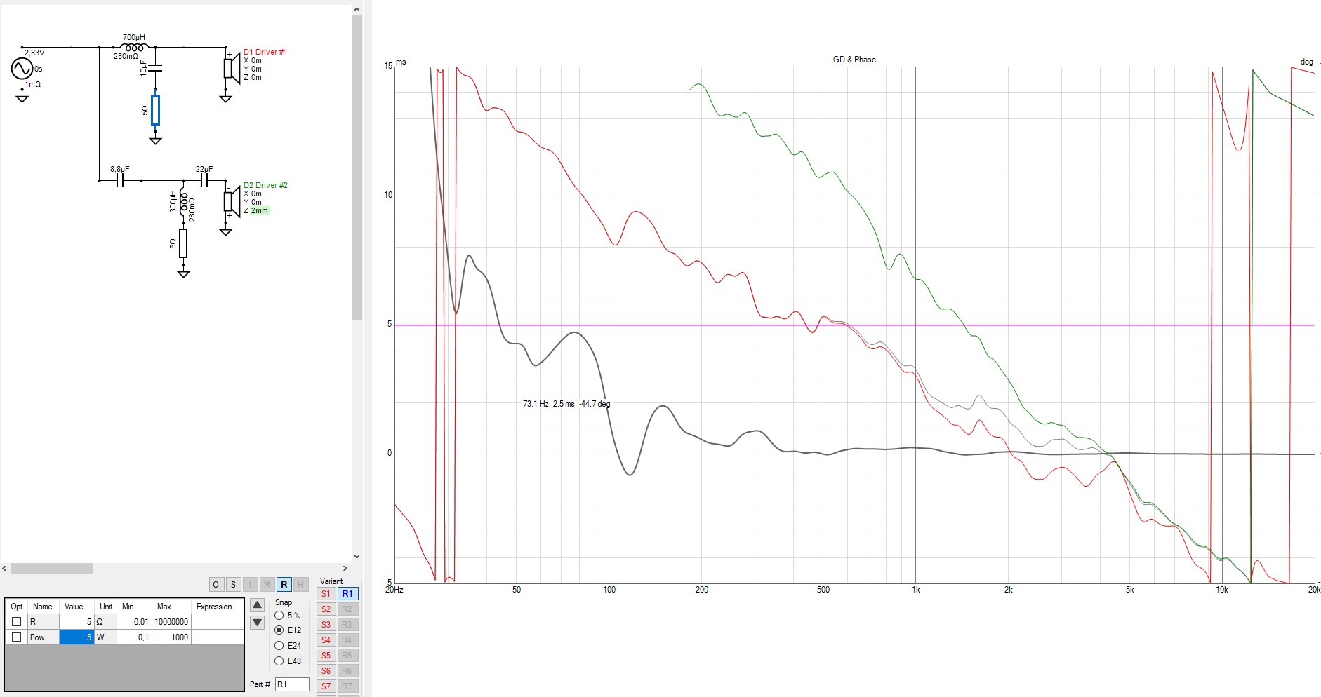

    Есть смысл попробовать свести по импульсу и по фазе одновременно? Или это задачка еще та...?
    ---------- Сообщение добавлено 23:52 ---------- Предыдущее сообщение было 23:41 ----------
    Витуикс примерно так же показывает.(В моё понимании)
