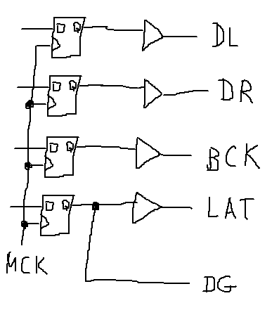

    А можно сконфигурировать порт для работы с мультибитником с деглитчером? Если да, то какой пин вытаскивать на разъём под деглитчер?

    Вывод на "мультибит" сделать можно, для этого используется два SPI модуля (по одному на каждый канал). Но просто вывода мало, надо еще дописывать обработку данных (округление до разрядности ЦАП).
    Для деглитчера отдельный сигнал не обязателен, можно использовать сигнал WCK(LRCK, CS).
    Но лучше и проще все это сделать на плисине.

    Насчёт 2 модулей понятно, но сигнал деглитчера должен быть сдвинут относительно WCK - отсюда и вопрос, какой пин можно сконфигурировать под это. Хочеться заложить в плату функционал по-максиму - отсюда и вопрос
    Как сделать на контроллере такой сигнал не знаю, не задавался таким вопросом.
    Для сдвига проще добавить задержку на I2S шине россыпными логическими вентилями. Т.к. для снижения джиттера перед ЦАП нужен реклок, то схема будет примерно такая:
    А в крайнем случае можно обойтись и без задержки, т.к. коммутация ключей УВХ происходит быстрее, чем обновление выхода ЦАП.

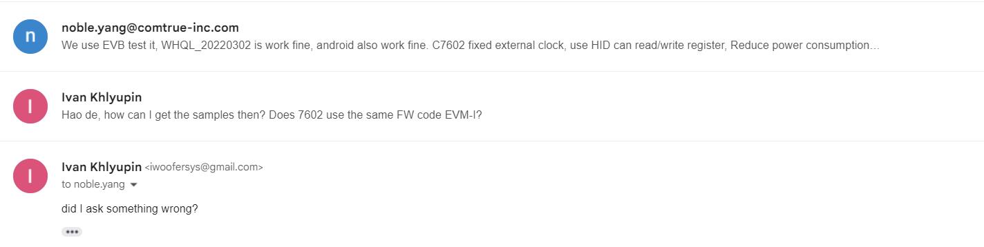

    вы не спрашивали комтру по 7602? Мне они опять перестали отвечать, после вот такого короткого диалога:

    PS: не подумайте нехорошего, "Хао де" на путонгхуа значит "ну, ладно" и далее по тексту "как получить сэмплы?".
