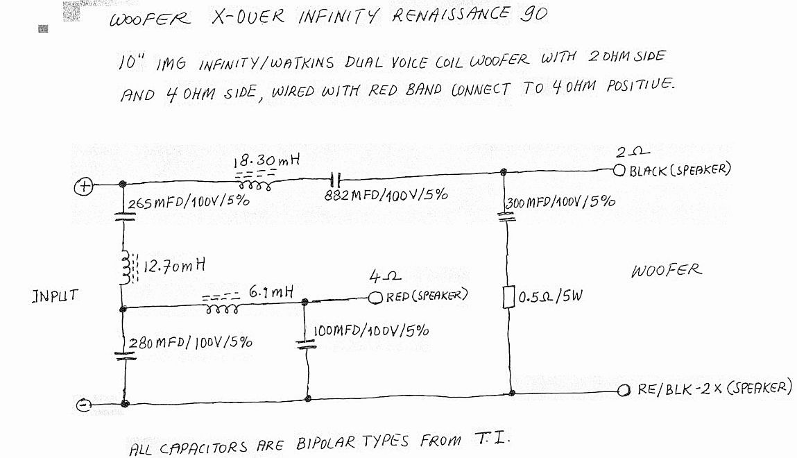

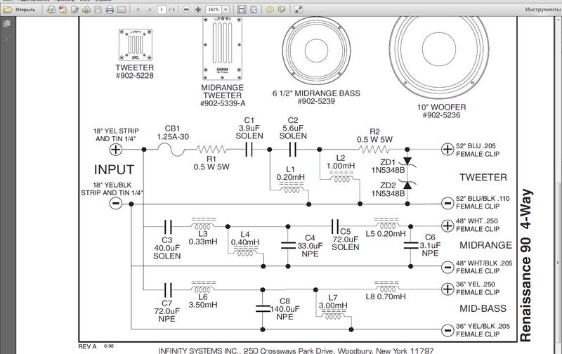

    Фильтры там высоких порядков, колонка настроена неплохо, детали и кабеля кстати в фильтрах качественные.Нажмите на изображение для увеличения.

    Электролиты я конечно давно уже поменял, на достаточно качественные))) После замены действительно разрешение на СЧ чуть улучшилось.
    Тут в общем то так - у Инфинити разрешение очень хорошее, у Малиновского+Аудакс - рекордное на мой скромный ух и опыт.
