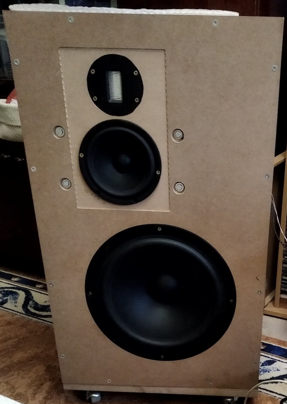

    Понемногу новый проект движется. Пока макетирование. 10"+5"+1". 100литров.
    Надеюсь будет что послушать в новом году.
    Я спрошу осторожно - шпон планируется такой-же, как на АС с 5-дюймовым мидбасом и ПИ?

    Тот корпус что на фото выше не будет покрываться шпоном - это макет со сменной передней панелью для двух разных комплектов динамических головок.
    Второй комплект планируется SRT-7+MR16P-8+SB12".
    Инновационный подход.
    Это только для макетирования. В конечном результате выйдут две разных АС.
    С Уважением, Анатолий.

    Второй макет.
