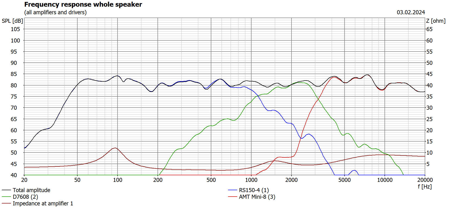

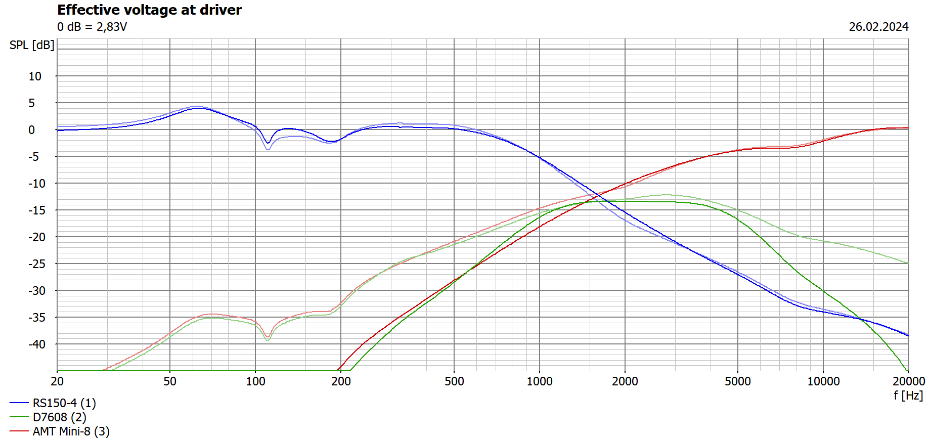

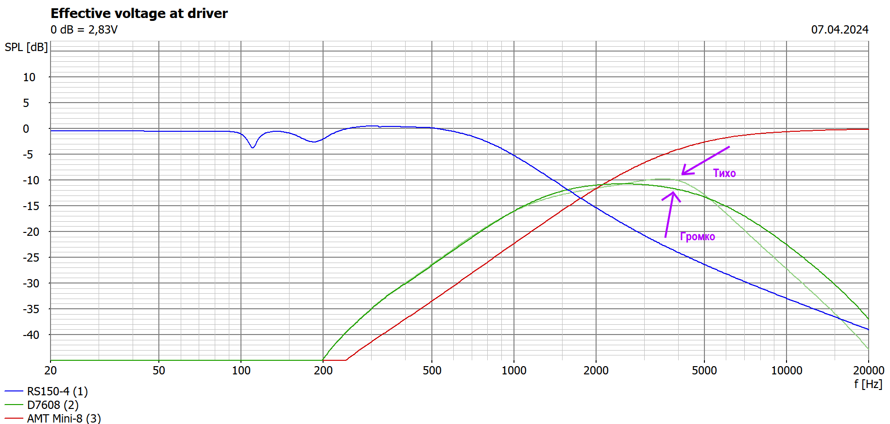

    Предварительно сведение выглядит так:
ID:	396503 Получается 3-й акустический (серая - теоретическая кривая)
    Искажухи пищалки не увеличиваются с понижением частоты.
    Будем пробовать при таком разделе, тем более, что уровень ВЧ относительно НЧ просится -5дБ.

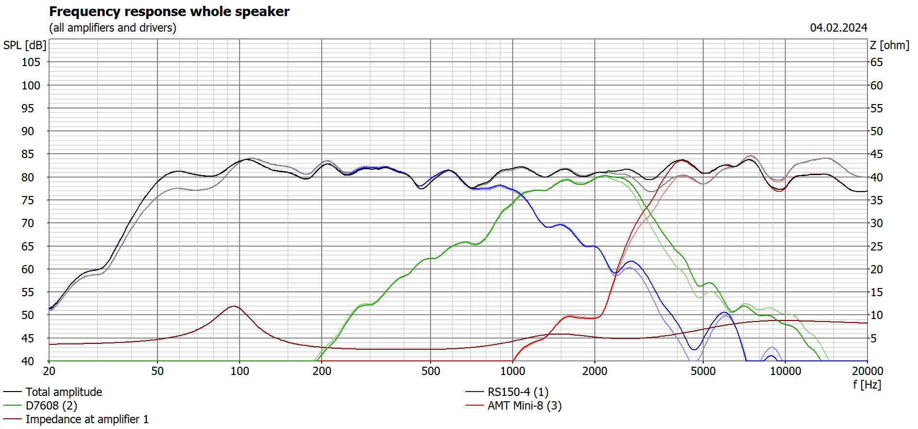

    Ну что? Это оно, попали!
    Вчера слушал совсем без никакой коррекции ресивера, добавил только 63Гц +5дБ
    Всё на месте, все знакомые музыки звучат привычно.
    Сегодня настроил автокоррекцию.
    Ресивер фазолинейный, все импульсы становятся эталон, и это слышно.
    С коррекцией слушаю практически всё в 95%.
    Без коррекции только техническое качество записи.
    Но ресивер расчитан ровнять нормальные АС а не 6АС-2
    Получилось, так (бледные графики - было, яркие стало):

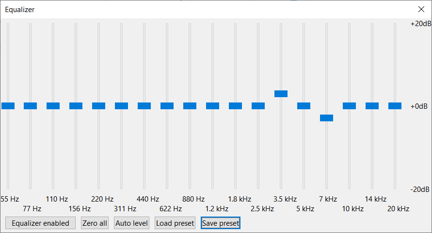

    Я убрал 4 кГц до +1.5дБ и 16кГц на 0.
    Получилось вот так:
Название:	V1 tmp sluh.jpg
    Так и слушал всё в подряд.
    Супер тихие звуки на ура.
    Сцены не выстраивает, но и в АС звук не сидит, объёмная стерео картина.

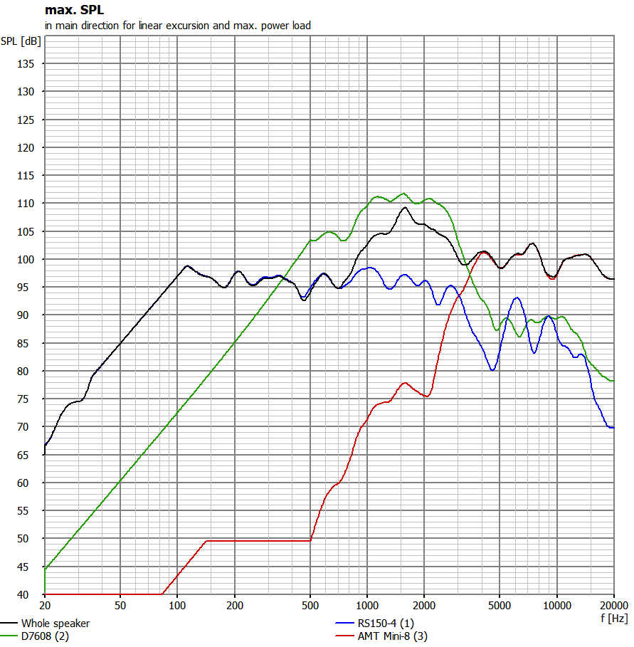

    В СЧ искажух нет никаких ни на какой громкости.
    Запас по динамическому диапазону у СЧ на 10 дБ больше.
    (кривая максимальной неискаженной громкости)
Название:	V1 RC max.jpg
    Если динамик подходит к клипу, это звучит, как супер мягкий лимитер.
    В СЧ никакого лимита нет.
    Поэтому если что-то на СЧ рявкнет, то он всех всё равно перекрикивает.
    Так делать не стоит, это прокол № 2, но я слушаю на комфортной громкости, 1-й сорт не брак.
    Прокол №1 ямка на 3.2 кГц есть, на шуме она вообще канава, слышна, как недостаток ВЧ.
    +1.5 дБ на 4 кГц и с этим можно жить.

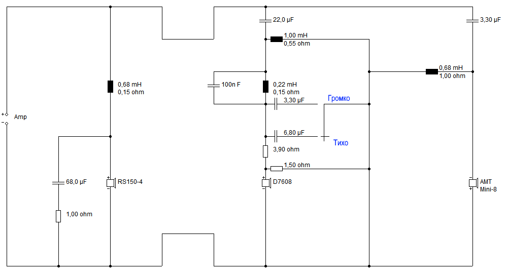

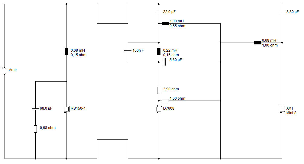

    Коррекция схемы, чтобы совсем идеально
Название:	V1 RC shd.jpg
    с предполагаемой коррекцией ресивера
    получится как-то так:
Название:	V1 RC cor.jpg
Название:	V1 RC ph.jpg
    Схему кроссовера определило АЧХ пищалки от 10 кГц и её искажухи ниже 8 кГц.

Название:	V1 RC Vc.jpg
    Дальше ковырять её - это ту мач.
    Осталось всё сделать не на соплях.

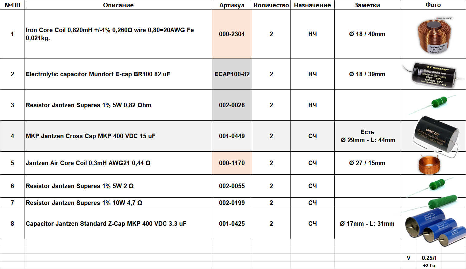

    Пошел зарабатывать на детальки

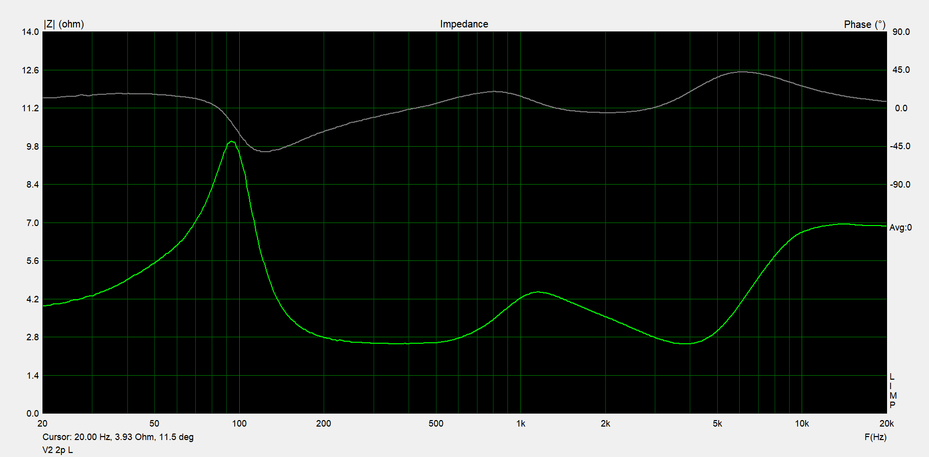

    Импеданс у тебя хороший.
    Импульсы в норме.
    Наклон АЧХ ты услышал.
    А вот на 7кГц немного режектор поставь, тем самым немного импеданс вкрутишь. Хоть немного провали область. Там ложная явственность. Разные записи еще больше будут отличаться. Плохие станут еще хуже. Хорошие лучше.

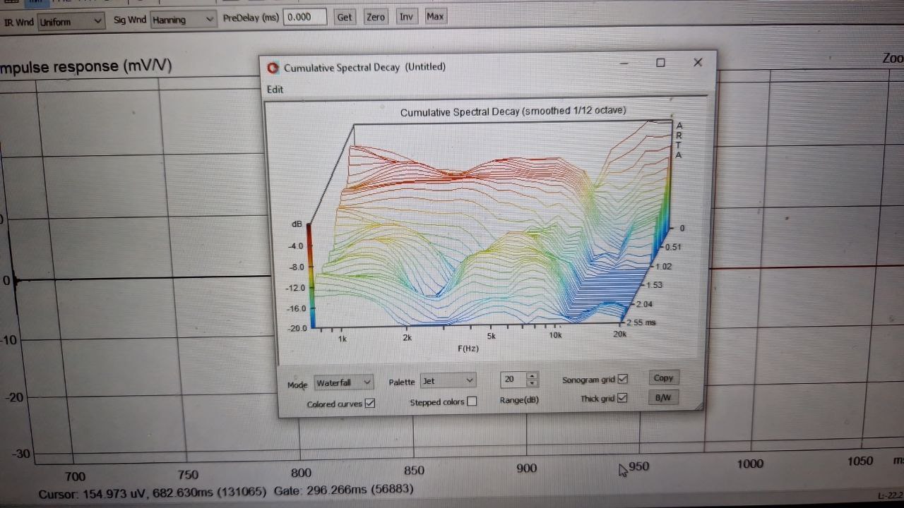

    По сцене -- забей, это больше к комнате и обстановке претензия.
    Водопады твои я смотрел, ничего хорошего сказать не могу, я их в АРТЕ только могу оценить.

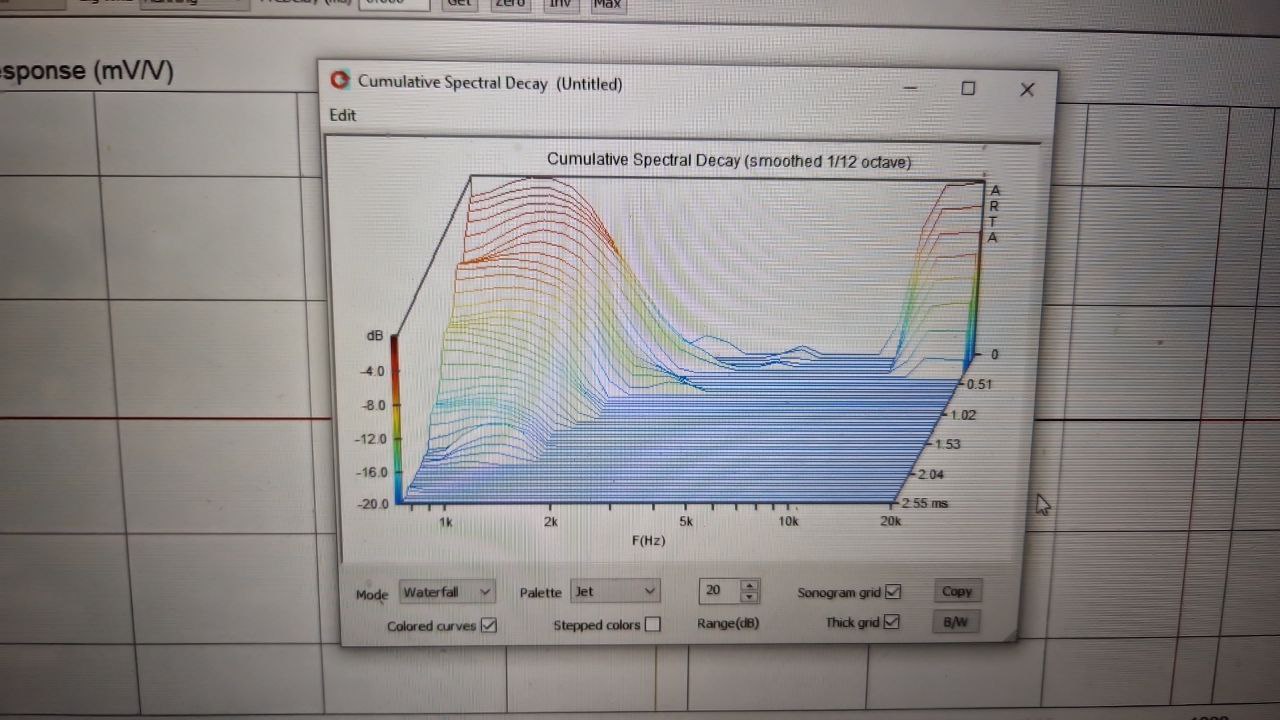

    Из дешевой мембраны дюймовой пищалки с Али вот что получили (было - стало)

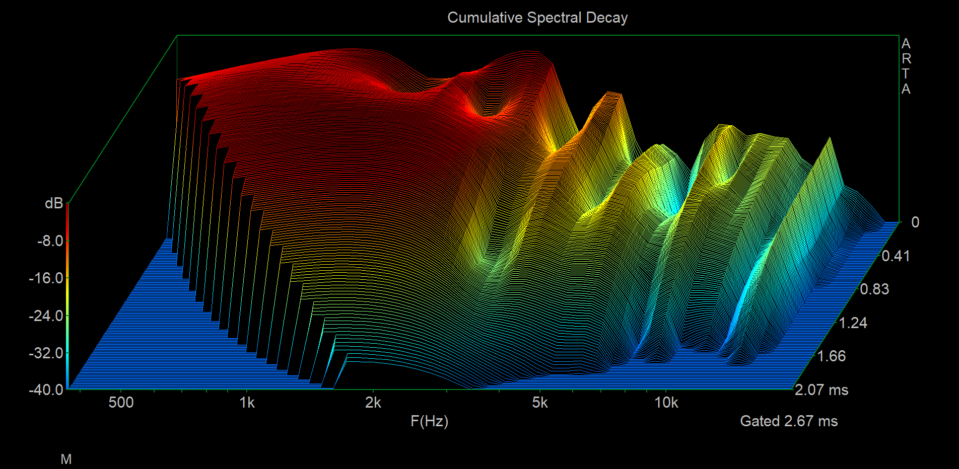

    Если будет возможность, то глянь CSD своих пищалок в АРТЕ для сравнения.
    Это скорее ответ на вопрос: https://forum.vegalab.ru/showthread....=1#post3194427

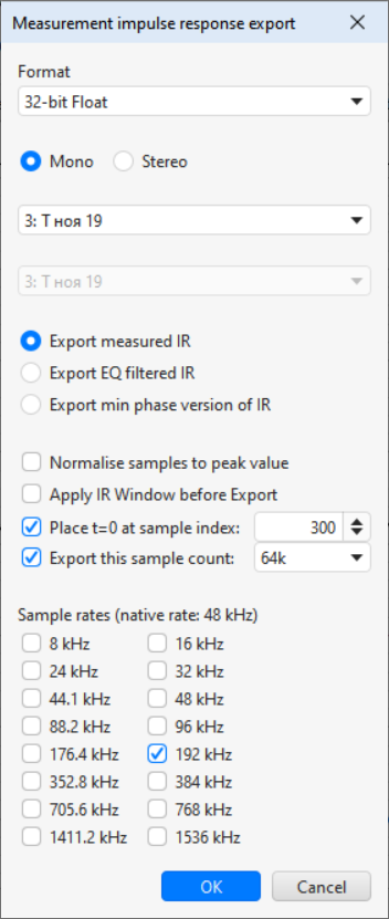

    Научился экспортировать REW в ARTA.
    Вот СЧ
    M ноя 19-48k.zip

    Если экспортировать вот так
    То хватат точек до первого отражения и тогда вообще жысть удалась.
    M CSD
    M Burst
    T CSD
    T Burst
    Можно убрать всё, что выше 5 кГц на СЧ.
    +1 кондёр, 2-й порядок, фаза на 4 кГц ещё лучше.
    Но кое что хуже, надо макетировать.
    Стоит того?
    Здесь нужен только огромный опыт прослушивания гадостей на -25 -30дБ.
    Последний раз редактировалось Vinni; 10.02.2024 в 11:56.

    На сегодня выглядит так: бледные графики - это ресивер с коррекцией, щас слушаю.
    яркие графики планируемые без коррекции ресивера 2-й порядок.
    Фаза "лучше не бывает"

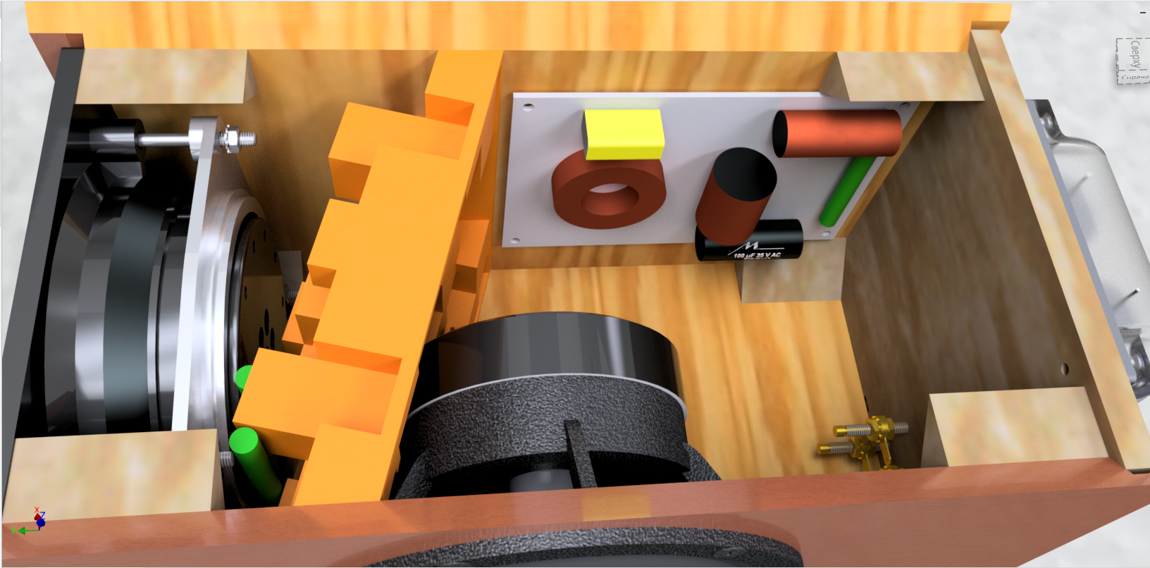

    Деталек много.
    Их надо как-то разместить.
    Часть с наружи,
    часть внутри НЧ секции, и резисторы делителя внутри СЧ секции.
    Придётся 3-х мерно печатать.

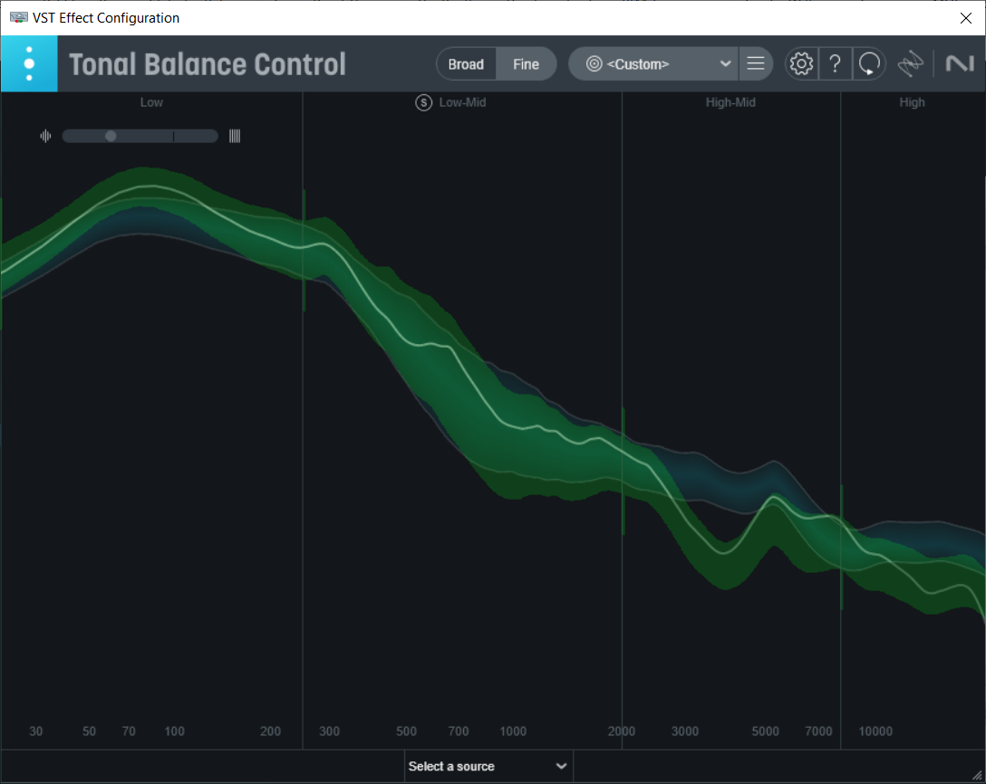

    Так, как на "помощь зала" в выслушивании проекта надеется не стоит,
    а сам я малоопытный, то искал объективный метод оценки тонального баланса и нашел:
    iZotope Tonal Balance Control 2.
    Естественно в сочетании с субъективным контролем.
    Здесь сравнение тонального баланса и ДД
    - исходного файла целиком - тёмная полоса;
    - записанного файла во время воспроизведения - белая линия;
    - записанного файла целиком - зелёная полоса;
Название:	FSQ T1 cmp.png
    Сама "вавка" первый трек FSQ1 записанный через UMIK-1 без ресемплинга и регейна.
    Исправить это можно вторым порядком в ФНЧ СЧ.
    Как это будет звучать посмотрим.

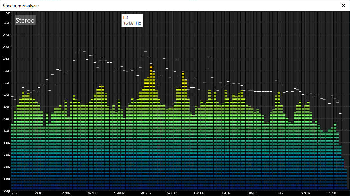

    Причем на спектранализаторе не всё так однозначно, но видно

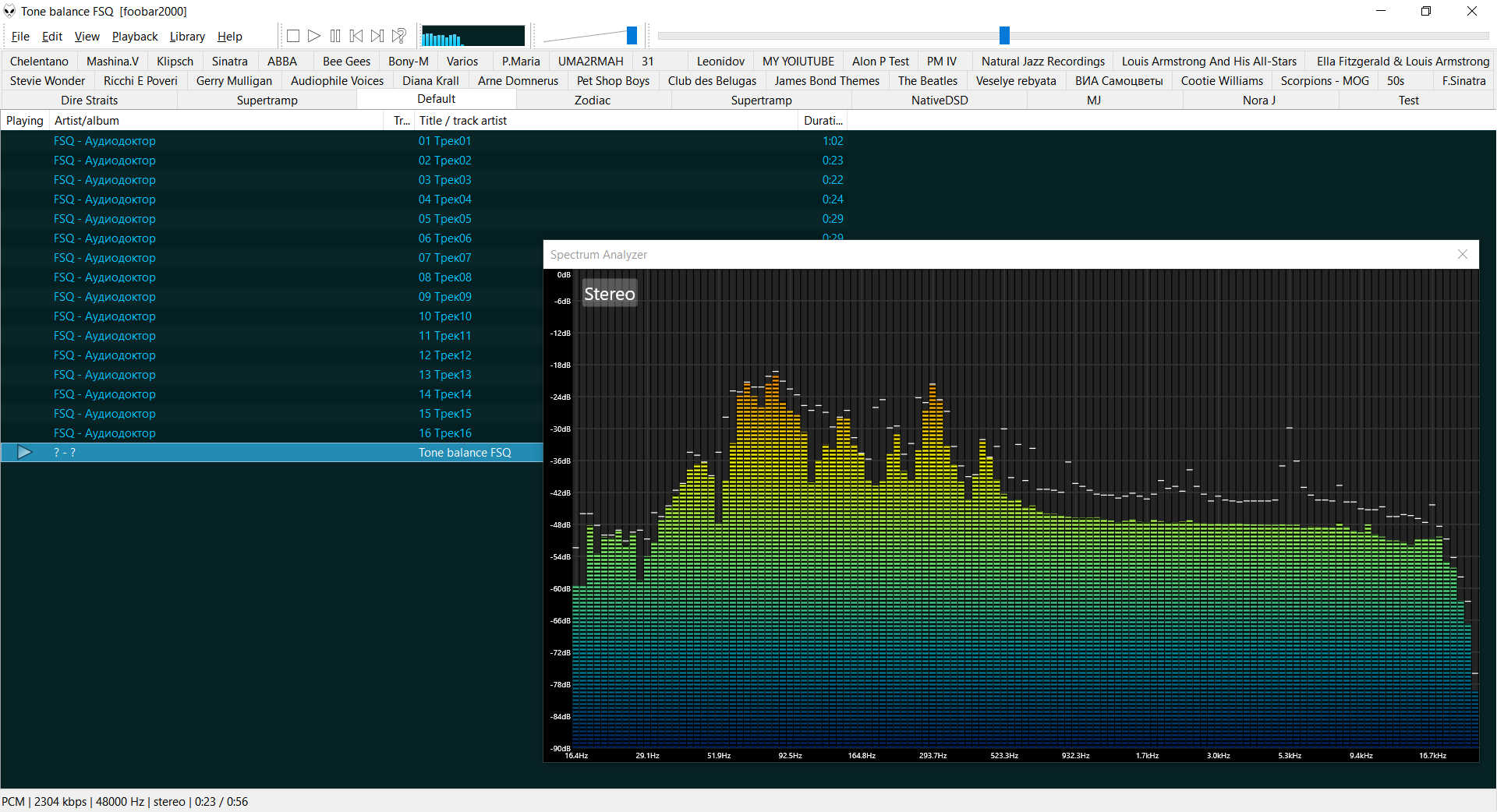

    Юпуп сжатие с потерями воочию (или лимитер от звукореза )
    PS: Вспомнил, что ресивер сам себе проигрыватель и записал с флэшки без потерь.
    Картина другая.
    На тихих звуках провал между СЧ и ВЧ очевиден, на громких нет.
    А так оно и слышно.
Название:	FSQ T1 cmp 2.png

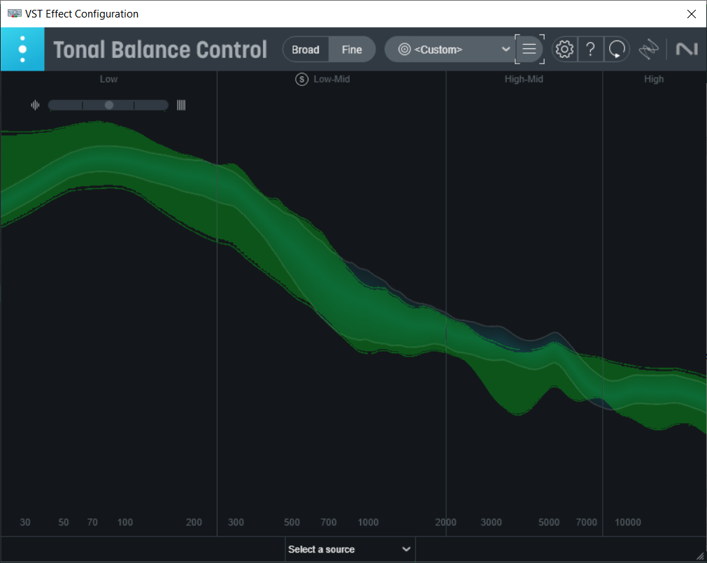

    Пока сижу в командировке поискал тональный баланс.
    Чтобы его достичь надо на 3.5 кГц поднять всего на 2-3 дБ.
    Схема кроссовера разработана.
    Вопрос стоит в подборе одного кондёра в ФНЧ СЧ на слух.
    Розовый - корректированный эквалайзером тональный баланс
    Что делать с пиком на 7.5кГц думаю.
    Эквалайзер ресивера его уберёт, но это не спортивно.
    НЧ тоже размялись нехило.
    И совместно с вернувшимся из небытия ресивером позволит слушать в режиме PURE DIRECT.
    Уже слушал перед командировкой - зашыбись!

    Сравнение спектров оригинала и записи пропущенной через эквалайзер,
    поднято только 3.5 кГц на +3 дБ и всё.
    Думал мидбаса будет маловата, а тут его как раз.
    На аудиофильской громкости будет хорошо.
    На комфортной, чуть темновато.
    Сижу паяю схемку
    Разница между сейчас и будет

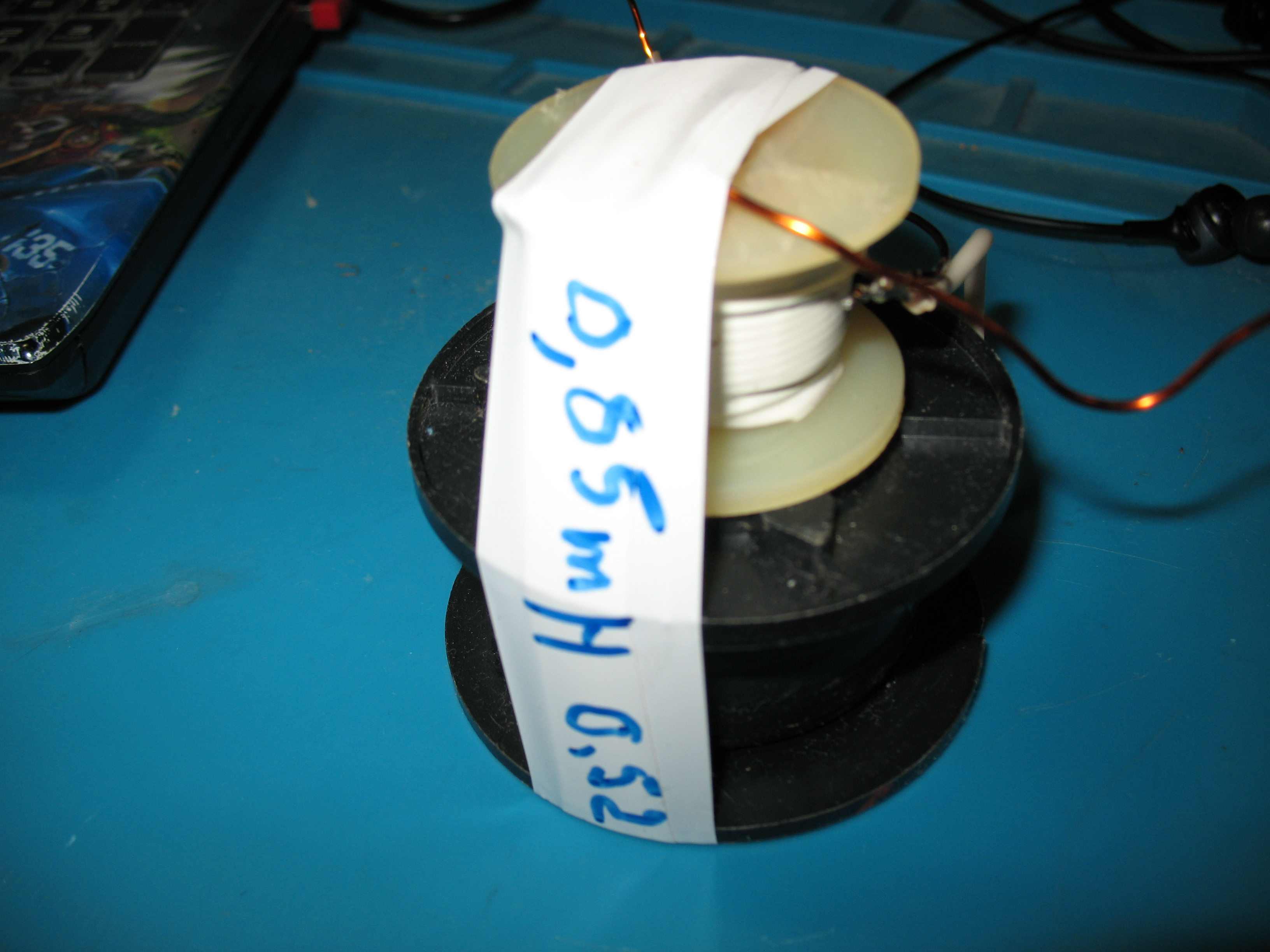

    Вот, мечта удифила
    0.64mH+0.15mH+самоиндукция= 0.85mH.
    1mH мотать лень.
    Посмотрел, 150 Гц разницы по частоте, забыть.
    ---------- Сообщение добавлено 23:07 ---------- Предыдущее сообщение было 21:59 ----------
    PS: Разница между тихим уровнем и громким
Название:	FSQ T1 2п.png
    Может тумблер тонкомпенсации поставить?
Название:	1p-2p cr 2п.png

    Запаял...с трудом...одну
    Расчётный кроссовер
    Реальный кроссовер
Название:	V2 ShD Real.png
    Разница между расчётной и реальной АЧХ
Название:	V2 SPL Dif.png
    Импеданс
    Мусор пропал.
    Эта запись убивает первый порядок с первого выстрела
    Свип на слух идеальный, тональный баланс... не нравится.
