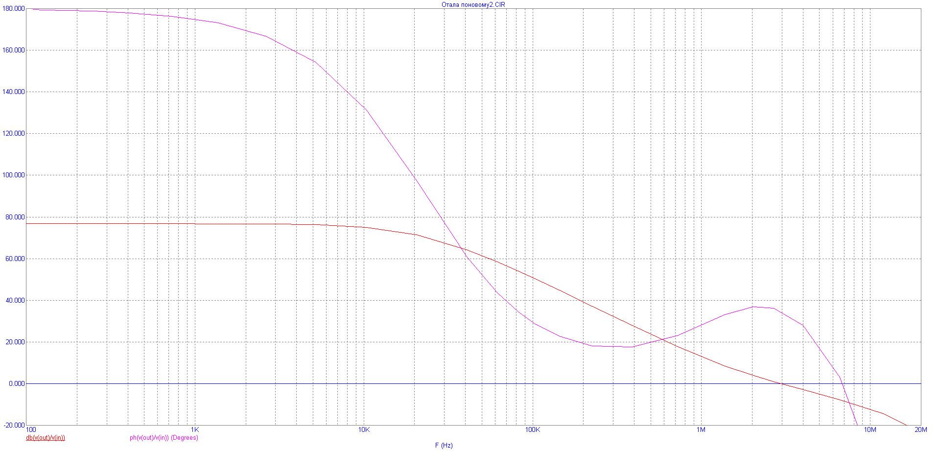

    04.04.2007
    10,819
    По умолчанию Re: Как побороть звон в клипе
    Запас есть и захода за 180 градусов нет
Название:	Отала поновому2 &#.JPG
    С уважением Максим.
    Амплитуда выброса на переходной характеристике усилителя с ООС и двумя полюсами на разомкнутой АФЧХ зависит от величины запаса по фазе в петле ООС. Ниже один из графических количественных примеров. У Вас очень мало для качественных показателей системы с ООС. Нужно не менее 45 - Минимум для ОУ в мало сигнальном тракте с активной нагрузкой , и 65 для Усилителя Мощности.

    С чего такие выводы?
    С уважением Максим.
    Это рассматривается в теории автоматического регулирования ( управления -ТАУ). Эти данные часть этого.
    В приложении, которое я привел - график такой зависимости.
    Граничным значением с минимальным выбросом и максимальной скоростью нарастания является 65 град.
    переходная характеристика не связана с запасом по фазе
    Вы рассматриваете слишком частный случай.
    В общем случае вид переходной характеристики определяется результирующей АЧХ (с включенной ОС).
    Например, делаем результирующую АЧХ со спадом 6 дБ/окт - и переходная характеристика гладкая экспоненциальная при любом запасе по фазе.

    перетряс всю корекцию и убедился в правильности своего выбора.Но ради сокращения числа позиций увеличил емкость С6 до 30пф,чтобы под один номинал все были мелкие.Запаса под 40дб петлевого при отсутствии захода фазы за 180 во всем диапазоне уверен хватит
    Кг на первых ваттах весьма мал
    С уважением Максим.
    Наверное запас 40 градусов? А при увеличении емкости С2 у вас запас по усилению в дБ падает. Не очень это хорошо. Потому как он изначально невелик.
