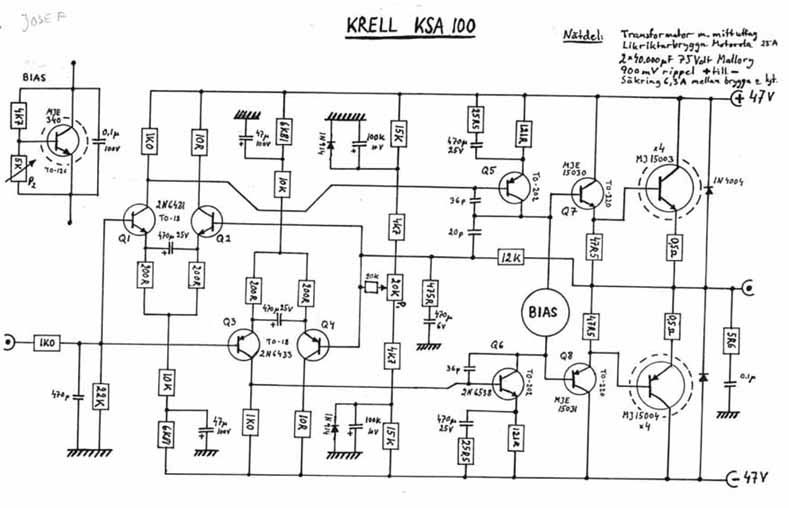

    Кто-нибудь пробовал собирать?
    Пишут, что лучший усилок 20 века....

    правду пишут!!!! только не уточняют, среди каких моделей

    Попался он мне лет 10 назад в ремонт. Звучит неплохо, но ток покоя там оч. большой. Греется сильно, впрочем, как и все Креллы.
    Но надо сказать, что усилитель на LM3886 звучит так же, при условии, что ёмкостей в блок питания поставить раза в 2 больше и трансформатор питания взять с приведённым внутренним сопротивлением раза в 2 меньше, чем, скажем у Аудиоманьяка.
    ---------- Сообщение добавлено 10:19 ---------- Предыдущее сообщение было 10:17 ----------
    Там "рулит" ток покоя и очень грамотный конструктив. Имейте ввиду при повторении.

    По умолчанию Re: Krell KSA-100

    "Проблема в том, что при отсутствии откровенных просчётов в схемотехнике, "звук" практически полностью определяется конструктивными моментами, и "грабли" бывают самые разнообразные. Большинство из них - не обсуждаются публично, поскольку это, во-первых, "ноу-хау" тех, у кого получилось сделать хорошо звучащий аппарат, а во-вторых, ряд довольно надёжно установленных явлений не согласуются с "официальной" психоакустикой от слова совсем, например эффекты парадоксальной (немонотонной) заметности именно _малых_ искажений/помех, когда для подавления их влияния их приходится загонять далеко под все пороги слышимости." Вот, товарищ Агеев таки прав.
    А номиналы элементов есть?
    Угу!Build A Low TIM Amplifier - W. Marshall Leach.pdf
    Это какие-такие "откровенные просчеты" в схемотехнике?

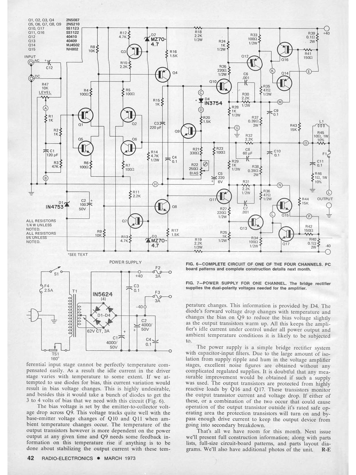

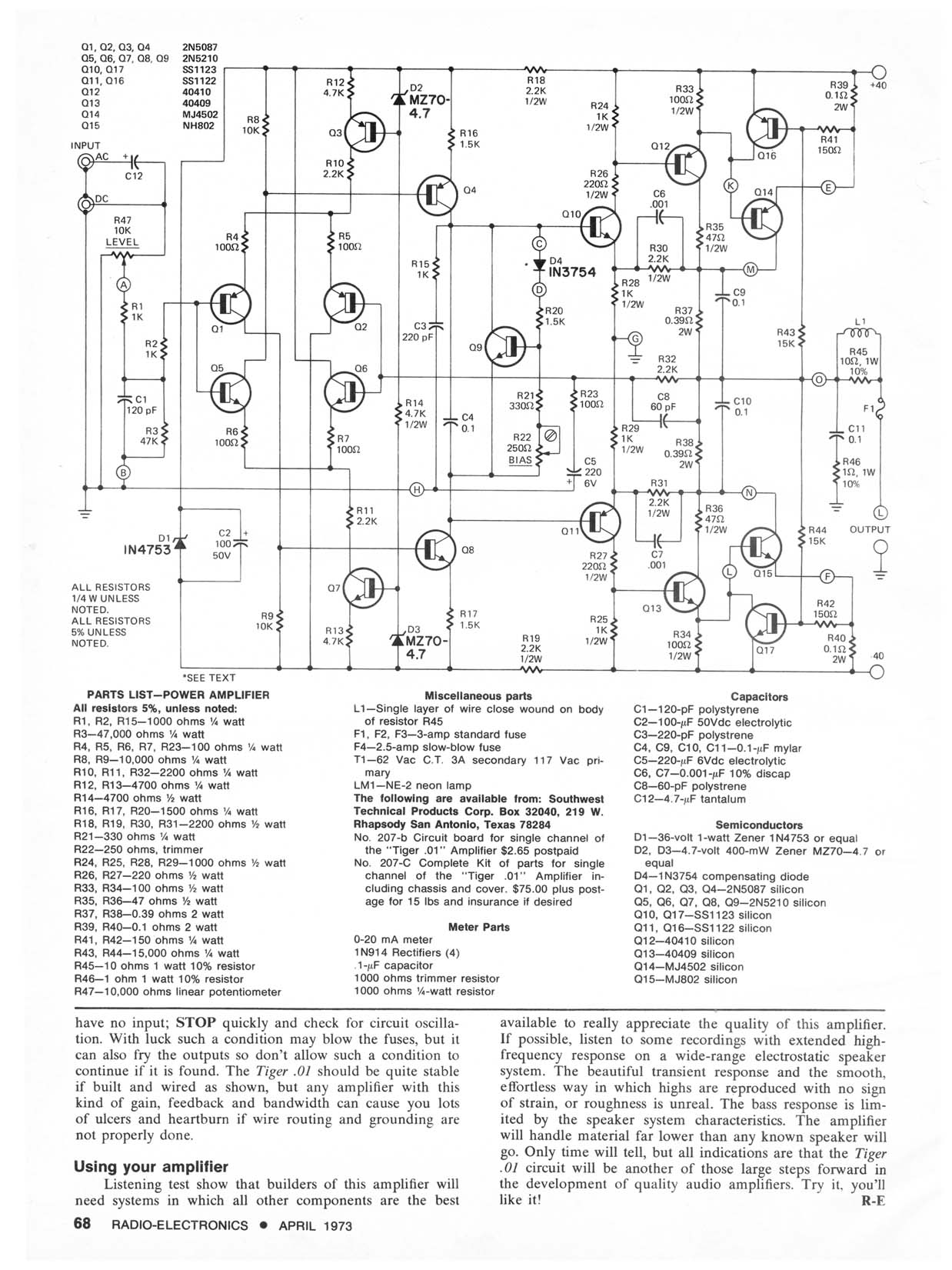

    про "старый добрый..."
    Ещё чуть-чуть про "старый".Нажмите на изображение для увеличения.

    Для большинства применений в домашних условиях вполне подойдет даже сегодня, не говоря уже о том, что это было в 1973 году!

    о! узнаю эту статейку, правда уже подзабыл что там за давностью лет.
    там что-то интересненькое есть в ВК, бла, бла, бла, что-то про эконом-А .
    с этой статьи кажется кто-то что-то содрал и выложил как свое, а потом уже с той статьи кто-то тоже что-то содрал и выдал за свое. где-то на радиофорумах это бродит под названием типа "ланзар в эконом классе А"...
    если сейчас не ошибаюсь конечно.
