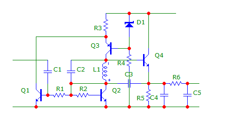

    По умолчанию Автоматичекое уравнивание токов в плечах сломанного каскода
    Как обеспечить равенство токов в плечах сломанного каскода (зачем - другой вопрос)? А вот так (см рис)! Скрещиваем его с токовым зеркалом и - вуаля! Ток каждого плеча определяется напряжением базового источника, деленным на сопротивление эмиттерного резика минус 0.6-0.7В. Я применил такую структурку в УПЧ в "Трансивере начинающего".

    Пример УПЧ с детектором АМ
    При R1=R2 и Q1=Q2 (сборка) токи плеч равны. Реально же лучше ток ОЭ делать побольше, а ОБ поменьше на треть примерно.
    Усиление около 40дБ, вход согласован с пьезокерамическим фильтром (1-2кОм) - первая схема

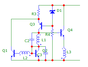

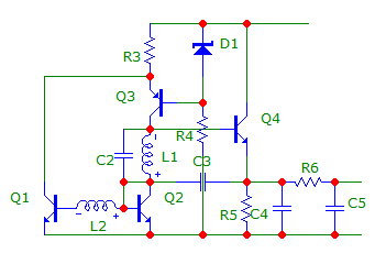

    Еще пример для ФСС с катушкой связи (L2) - третья схема
    Вторая схема - УПЧ с низкоомным выходом (L3 - первичка транса кольцевого БМ)
    Все схемы работоспособны от 1.5В, D1 - диод прямом направлении. 3В и выше - светодиод

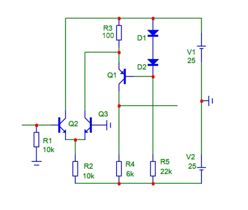

    fakel!
    Ты чего имел в виду, вот те схема, на ней покажи.
    ---------- Сообщение добавлено 17:21 ---------- Предыдущее сообщение было 17:16 ----------
    А чтоб долго не рисовать - вот те файлик девятки.
    А то понимаишь, завели привычку - ни тебе номиналов, ни тебе симуляции, догадайся мол сама.
    Тогда уж ТЗ, или хотя бы левое плечо на эмиттер ОБ
    Но ТЗ круче!
    https://forum.vegalab.ru/showthread.php?t=18040
