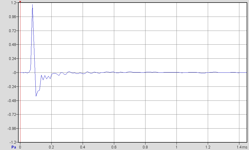

    Есть. Частота дискретизации 88,2 кГц

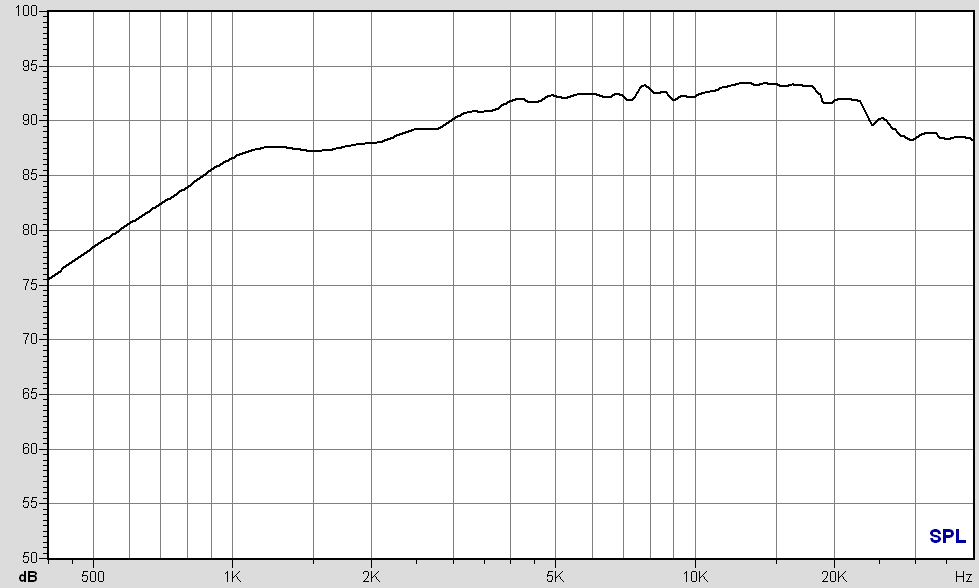

    По-хорошему, нужно измерять более высокочастотным капсюлем (МК301 - до 100 кГц) с частотой дискретизации 192 кГц.
    Из-за пологого спада на ВЧ, отдача на 40 кГц достаточно велика, чтобы заставить звенеть капсюль МК202 и входы на частоте дискретизации.

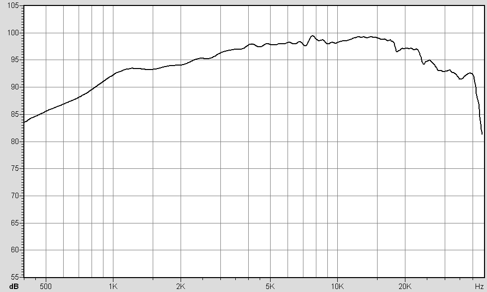

    В симулятор добавил резистор 4 Ом. Вот что получилось.
    Для сравнения, есть импульсы других головок?
    А это импульс скана 9900. Динамик не в щите. Если не ошибаюсь, я его вообще в руке держал на расстоянии 30 см от микрофона. Нужен был график искажений.
    Записан свип-тон до 40 кГц и преобразован в импульс.

    На днях попался импульс Лэйзи Риббона - он вот такой http://www.baysidenet.tv/catalog/ima...ibbon-gp-3.jpg
    Стало слегка любопытно, отрицательный пик практически такой же амплитуды как-либо коррелирует с тем, что слышим?
    Амплитуда нижней части импульса определяется степенью спада на НЧ.
    Поставьте в симулятор любой динамик через конденсатор в единицы мкФ и увидите такую же картину.
