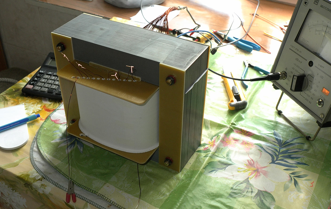

    В данном проекте пытаюсь получить уверенный артикулированный бас от лампового однотактника, с сохранением положительных качеств лампового звука на СЧ и ВЧ.
    Пока макетируется только выходной каскад. Выходная лампа – ГМ70 с графитовым анодом (предполагаемый режим Ua=1130V, Ia=110mA, смещение сетки фиксированное Ug= -110V, внутреннее сопротивление лампы в рабочей точке около 1к7, катод на земле, сопротивление нагрузки 4 Ом приведенное к аноду Ra около 10 кОм). Накал выпрямленный стабилизированный (пульсации гладкие около 1мВ пик-пик) собран, анодное предполагается стабилизированное (три стабилизированных источника напряжения на 370В с эмиттерными повторителями в качестве регулирующих элементов, соединяются последовательно), смещение сетки от стабилизированного источника отрицательного напряжения.
    Выходные SE трансформаторы – на киловаттном железе ОСМ1-1,0. С таким железом большой проблемой является ранний завал АЧХ из-за больших межслоевых и межобмоточных емкостей. Поэтому решено было делать намотку со средней щечкой (катушка состоит из двух галет). Это около 4 раз снижает межслоевые емкости в первичке, хотя (необходимый компромисс) увеличивает индуктивность рассеяния. Для снижения межобмоточных емкостей применено минимальное секционирование, первичка 6+12+6 слоев проводом 0,49мм по лаку, вторичка 4+4 слоев проводом 1,15 по лаку.
    По факту, однако, все намеченные слои не уместились, пришлось первичку делать 6+10+6 слоев, получилось 3544 витка, активное сопротивление около 120 Ом. В каждом слое вторички 72 витка, все восемь слоев соединяются в параллель. Коэффициент трансформации n=3544/72 = 49,22, n*n=2423.
    Расчетный суммарный немагнитный зазор получается 0,48мм, поставил 2х0,2=0,4мм, с учетом неидеальности прилегания «подков» железа. Индуктивность первички собранных трансов на частоте 100Гц около 75Гн. Один из выводов вторички соединен на «массу» железа. Для измерения предполагаемой АЧХ выходного каскада, провел измерения с генератором и осциллографом. Сигнал с генератора подается на первичку транса через резистор 1к6, который имитирует внутреннее сопротивление лампы. Вторичка транса нагружена сопротивлением 4 Ом. По амплитудам входной и выходной синусоид на разных частотах постороена АЧХ. На 10 Гц завал составляет -0,35дБ, на 20кГц завал около -1,5дБ. На более высоких частотах видны резонансы, исключить которые с большим железом является трудной задачей, и пока не решенной в данной конструкции транса.
    Прилагаю фото входной и выходной синусоид на 10Гц, и меандры на 100Гц.

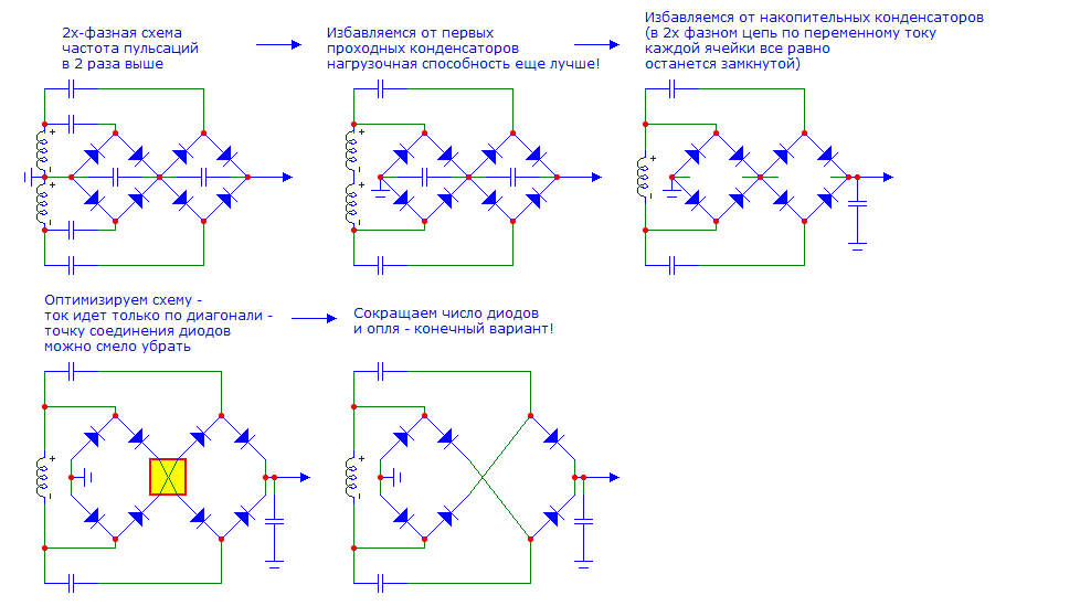

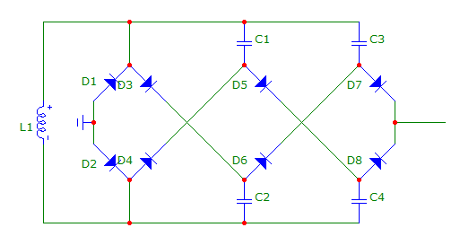

    Драйвер и БП уже готовы
ID:	230054   Нажмите на изображение для увеличения.
ID:	230055   Нажмите на изображение для увеличения.

    Увеличение количества секций не есть сакральное знание, доступное лишь избранным. Оно уместно лишь при определенных обстоятельствах. Я писал выше, что 3/2 секции было сделано умышленно (не ради упрощения или по незнанию). Также очень осознанно было сделано галетирование. Для высоковольтных ламп, с высоким внутренним сопротивлением, так лучше. Если по Вашему мнению нет, покажите АЧХ и ФЧХ однотакта с железом не менее 40см2, сделанного просто с секционированием 5/4, на высоковольтной лампе.
    64кв. 8Гц-37кГц по -3дб.

    Почему же, очень даже известно с чем, схема, которую Звёздочка делал, публиковалась в вестнике АРА, у него даже выходной трансформатор был похожего конструктива - на двух комплектах Ш-пластин от ТУ-100, сам видел. Звуки оно издавало, "все частоты слышны хорошо", но существовало только в макете и было разобрано во избежание, киловольт с хером как-никак.
    Ну да ..только издавало в макете и не более... Схему он не у моего земляка Анатолия "содрал" случайно,а то у него в выходных тоже железо "кинаповское" использовалось... ..а из шести перебранных ты не видел "случайно" .. ну мало ли кто
    ,что видел. Ну извини если,что у тебя разрешения не спросил,что мне писать..я ведь тебя не знаю может та сам та еще "перхоть"...

    Дело в том, что из всех "вытекающих" действительно наличествующим в природе есть только Маркетинг. Классическое описание технологии помнить нужно с детства, " поле чудес в стране .......".
    Для железа сигнальных трансформаторов наиболее важными моментами являются:
    - минимальный коэффициент прямоугольности петли гистерезиса Кп;
    - отношение mмак/mмин как можно ближе к 1, при максимально возможном значении mнач.
    У "Их" давно не делают железо для звукового применения, ровно как и у нас. Когда то делали, ищите Э45. Применяли в усилителях в 50 - 60гг.
    Зазор ситуацию а ни как не меняет. Изменяется только масштаб по Н (А/м).
    С уважением hydr.
