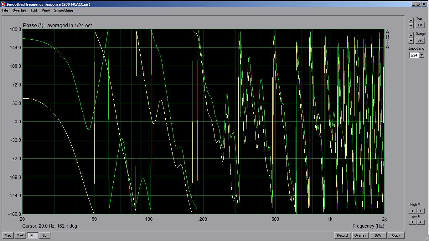

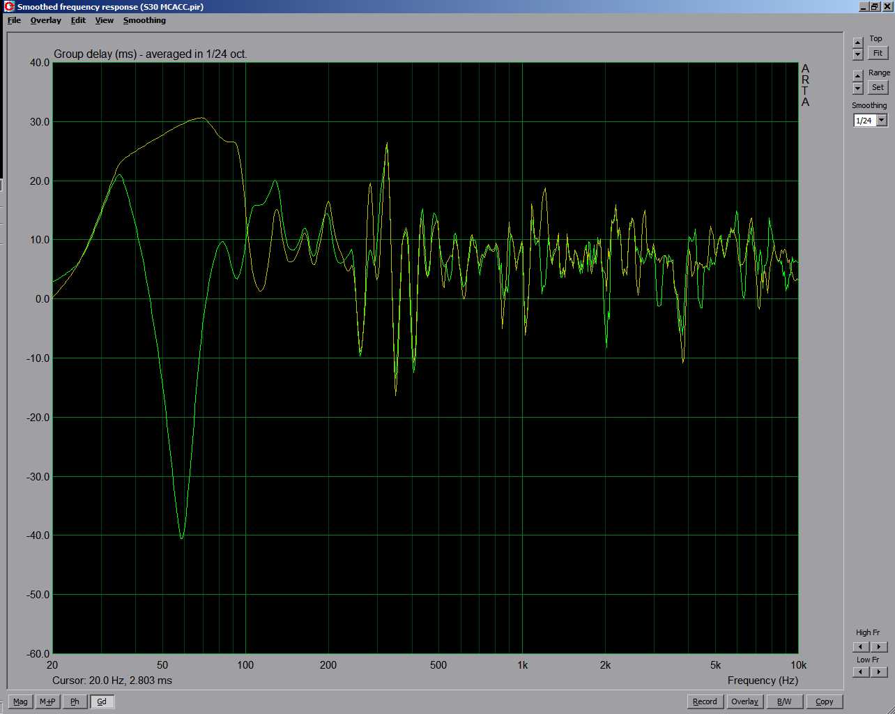

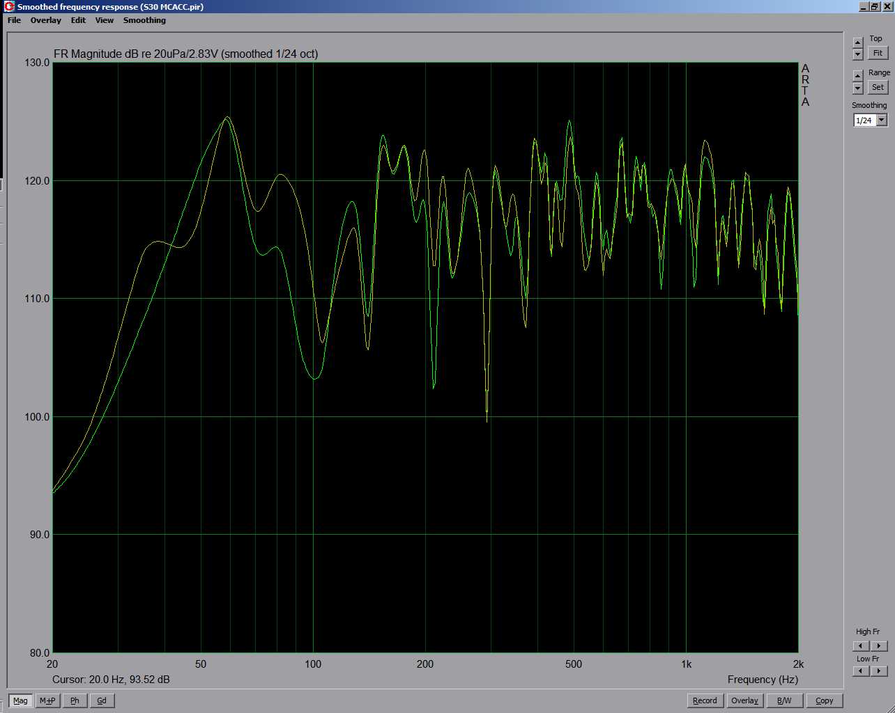

    Что же ОНО на 40-70 Гц делает? (Желтый без, зелёный с MCACC)
    АЧХ Нажмите на изображение для увеличения.
    ГВЗ Нажмите на изображение для увеличения.
    Фаза Нажмите на изображение для увеличения.

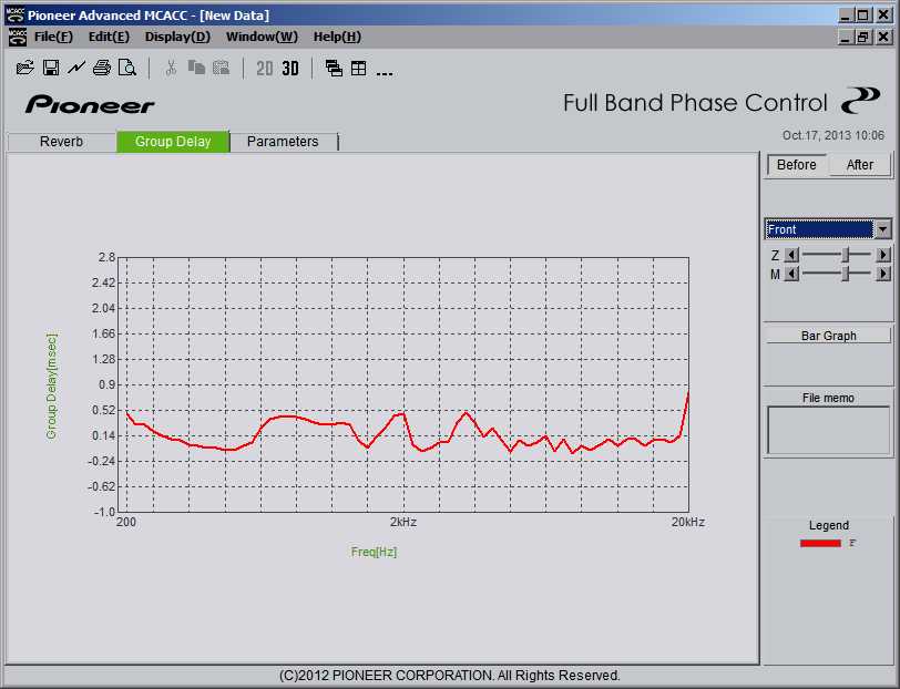

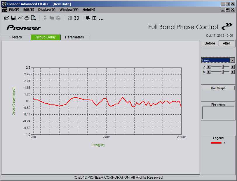

    Причём родной ГВЗ MCACC начинается с 200 Гц , доНажмите на изображение для увеличения.
ID:	195026 и после Нажмите на изображение для увеличения.
Название:	ГВЗ MCACC.jpg
    Там у меня стояк. ~63 Гц.
    Крутит фазу по чёрному, АЧХ ещё хуже, бас намного лучше...
    Последний раз редактировалось Vinni; 03.11.2013 в 20:19.
    Вот по этим графикам у меня и были к Вам вопросы. У меня как раз наоборот: как на зеленом - без коррекции, а как на желтом - с коррекцией, Только подъема такого нет, в результате пик и провал почти сравнялись и от 40 до 60 -полочка. См. мои графики выше.
