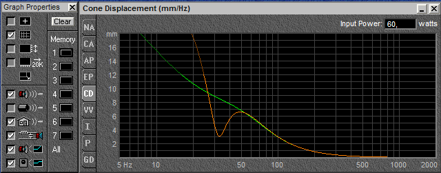

    Динамик больше 50Вт никак не переваривает. Можно два варианта: ЗЯ 20 литров или ФИ 30литров 40гц.
    PS S90 - 40 литров 31гц, динамику явно не комфортно в этом ящике.

    20 литров ихмо мало, 30 литров 40 Гц? А ваши расчеты можно? Интересно как там 40 будет.
    S90 точно 40 литров?

    sersad, все вы правильно посчитали (60..75L, ФИ 35..30Hz). Головка в таком корпусе на штатном смещении диффузора будет забирать не более 20-25 Вт.

    да ладно?
    для примера 60 ватт 60 литров 32 герца фазоинвертор
    Из линейного хода выходит только после 50 Гц это при галочке напротив фазика и после 30 если галочку убрать (как точнее я не знаю) В реальных фонограмах НЧ составляющих ниже 30 Гц или даже ниже 40 очень мало. Редко музыка с большим турецким барабаном записана)))

    А 60 ватт - это какая мощность? Средняя, максимальная?
    Для случаев: 75L,30Hz и ходе 5.8 - 21 Вт.
    60/32/6.5 (как у Вас на скриншоте) - 36 Вт.
    60/32/5.8(46Гц) - 26.7 Вт (Uвх=12.3В).
    Это и есть максимальная мощность, т.к. соответствует частоте резонанса ФИ, когда импеданс стремится к Re, т.е. к своему минимальному значению. Результаты получены в hornresp, не думаю, что он неправильно считает. Поэтому мне и непонятно, что за мощность подразумевает BB6. Да здравствует война программ!
    Давно хочу написать прогу, чтобы импортировать из респа данные в acad и там наглядно рисовать все графики в одном окне, да руки все не доходят...
    Да, а причем, кстати, галочка рядом с трубой?

    Sersad, Линейный ход 5,8мм!!! Не 12мм, а 5,8!!!
    12 это максимальный 5,8 линейный, я в параметрах дина вбил максимальный а на графике смотрю по линии 6 мм
    Пока не вижу ничего мегаотрицательного от того что на частотах ниже 30 Гц динамик будет вдруг выходить из линейного хода. Все равно этих частот в реальных фонограммах очень мало.
    без галочки наприме импенданс двух горбый с ней одно. Война програм это мягко сказано.

    Опаньки... Странный зверь BassBox. Вообще-то галка рядом с трубой отвечает за ее собственные резонансы. Почему я и удивился. Хитрый какой-то релиз у вашего BB. Грубо говоря, умеет затыкать порт этой кнопкой.
