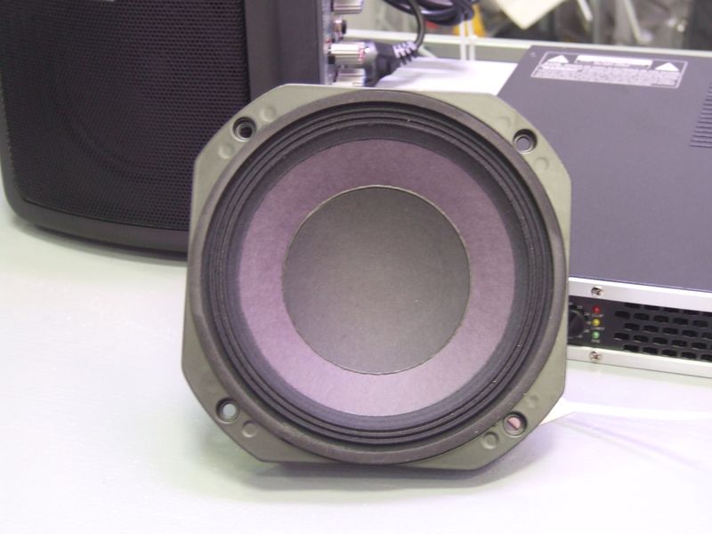

    По теме, юзал такую середину (6ND420),в чистом виде играет, но "за душу не берёт", в дело пошёл мой любимый силиконовый спрей и голова "запела".
    А вообще у P-Audio есть 6" голова на феррите из свежих, внешне очень напоминает PHL.
    http://www.paudiothailand.com/showproduct.cfm?id=806
    Cередина просто убойная...
    6NMB420 или именно 6ND420? Меж. ними есть разница? Можно немного подробнее (привести график АЧХ оригинала и переделанного)?
    Выглядит интересно. Колпак - Fiber Glass. Не просто так ). 2** катушка. То, что нужно. Есть свои измерения? В интернете ничего о нем нет и продают чуть ли не в одном месте. Как в сравнении с 6ND420?
