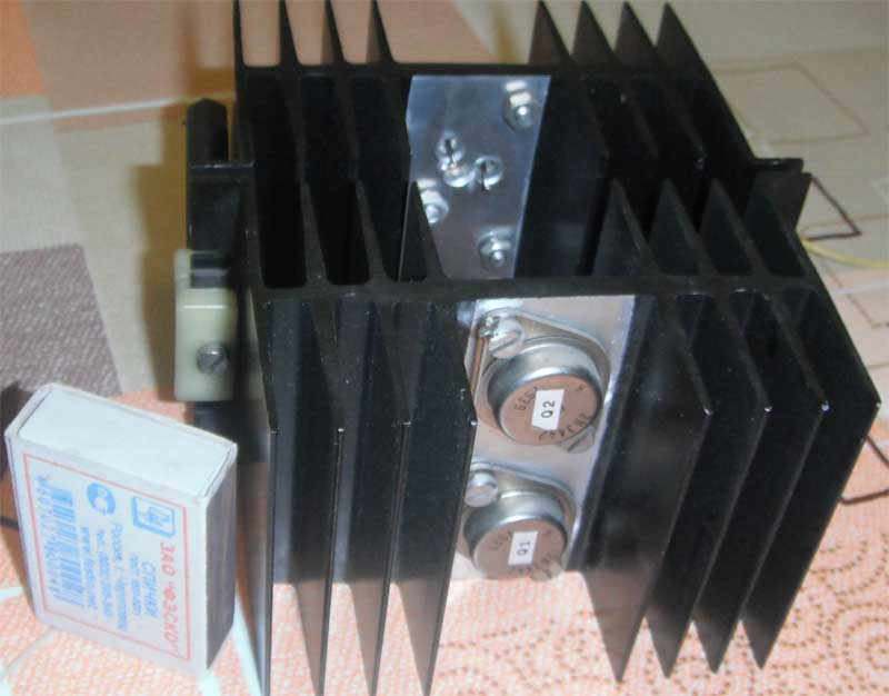

    И на этих радиаторах которые на фото, рассеять 24вт чтоб на транзисторах было 40С, антиреально. Радиаторы потребуются в разы крупнее.

    По умолчанию Re: Германий в класе А, реально ли?
    А как называются транзисторы?
    Те что на радиаторах? Сименсы 2N3442, вот ими точно из рогатки стрельну, надо только рогатку найти, а вместе с ними и 2n3055 полетят.

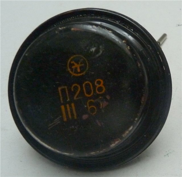

  6. #205
    Старый знакомый Аватар для Mikola
    04.11.2005
    532
    запамятовал какой, п201 ??? размерами он был с два п210, жаль нет их у меня.
    П208

    П207 и П208 - двухкристальные. В корпусе диаметром около 6см устанавливались 2 кристалла П209 или П210 соответственно. Из-за неравномерности токораспределения по кристаллам, максимальная мощность коллектора была не удвоенной (60 х 2), а всего 100 Вт, но и при этом транзисторы получились крайне ненадежные и очень часто выходили из строя. Выпуск их был очень недолгим, и их практически найти невозможно.
    Я их видел вживую один раз - в стабилизаторе источника питания лабораторной работы по РЛПУ в институте...
  8. #207
    Аватар для Delta213
    23.01.2006
    Астрахань
    5,286
    Цитата Сообщение от Mikola Посмотреть сообщение
    П208
    Ага, уже тоже нашел.
    http://www.155la3.ru/datafiles/p207.pdf
    Зверюги!

  10. #209
    Ну вот я и проверю это дело, сначала поставлю на них 21194, посмотрю до скольки они разогреются, 40 это вообще не температура, имхо. Рука 60 терпит, думаю до 60 можно не беспокоится об ОБР. Будут горячее, возьму жалезку потолще, этого добра у меня есть.

    Для германиевых 60С - это очень много! 40...45С - это максимум рабочий.
    Плохо! На таких температурах радиатор почти не работает, температурный напор мал.
    Тогда буду звать карлсона.
    Почему не работает. Рассеяние тепла излучением достаточно эффективно - надо лишь чтобы ребра были не очень частыми и шероховатыми. Тогда теплоотдача будет достаточной. Ну и, разумеется, не жадничать площади...
    Я же говорю, температурный напор маленький. 25 градусов среда, 40 радиатор, напор всего 15, если температуры сравняются, радиатор не будет работать вовсе.
