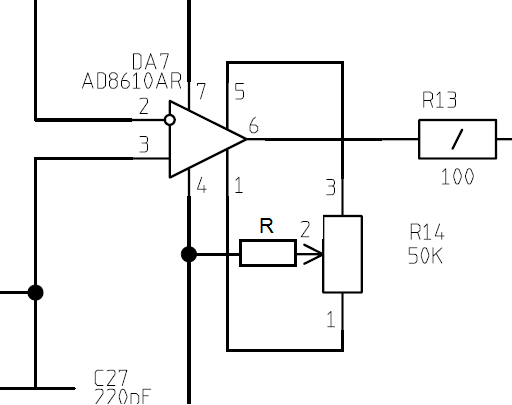

    С помощью любой схемы подстройки нуля на выходе ОУ сумматора: Вложение 170172
    Спасибо за ссылочку. Посмотрел... и в голову пришла одна идея. А что, если попробовать решить сию задачу, по примеру, как на рис. 1 из файла Trim во вложении, только касаемо сабжа будет рис. 2. Возможно, я ошибаюсь - более опытные коллеги - поправьте плз...

    Это стандартные решения и они могут отсутствовать в выбранном оу: дальше там более практичные варианты - еслиб я сейчас разводил Н153 - я бы сделал смещение на + вход ОУ фильтра сумматора: тогда забиваем на разные подтяжки и не ограничиваемся по совместимым ОУ....
    Но может это решение имеет другие подводные камни - я не знаю...

    Да, aal Вы правы... Такой вариант, как я описал в посте 203 не пойдет. Взял, померил сопротивление на подстроечнике - все и так "загрублено", куда еще резистор ставить???...
    Победил постоянку всетаки подтяжами на R94 и R96 резисторами по 220К им в параллель. Сейчас по 0,5 мВ на обоих выходах.
