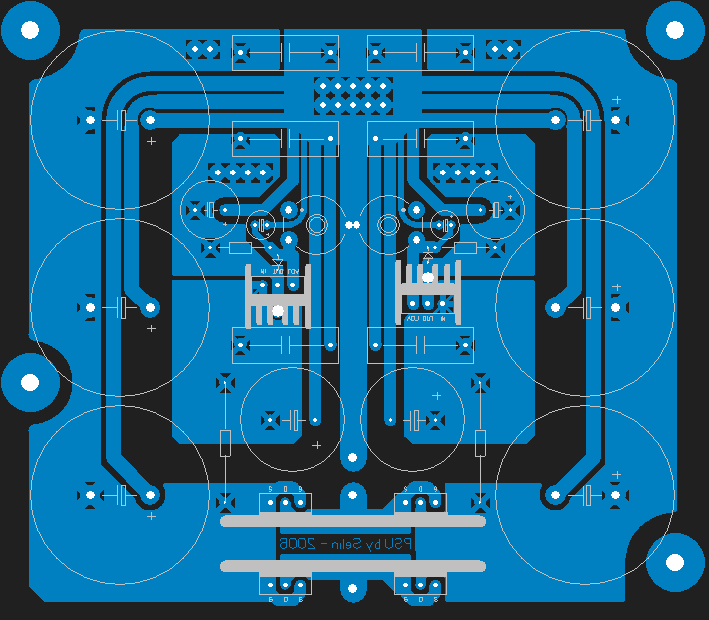

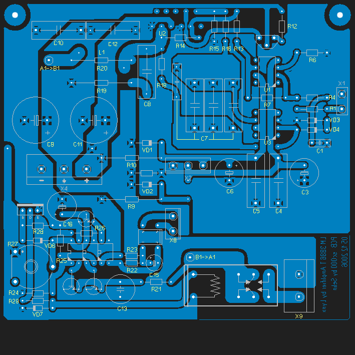

    Вопрос Re: LM3886, как её готовить и как её есть :)
    Всем добрый день!
    Я тут начитался про эту LM-ку, что не выдержал и таки с очередной зарплаты купил себе LM 3886T (дорогая она, блин...). Таким образом решился таки обновить свою старенькую ЛОРТА 75У-101с. Тем более что ее родной транс выдает 26В (на холостом ходе) - то есть, думаю, для LM-ки будет самое то
    Свой выбор остановил на схеме товарища Lynx (спасибо ему большое!) [ http://www.lynxaudio.narod.ru/schemes/3886_3.pdf ].
    А за печатку говорю спасибо Seacat [ http://sc000.narod.ru/scLM3886Lynx/index.htm - вариант с инвертированным буфером]
    Вот только в моем усилке размер плат 120х120мм - посему я решил переделать печатку от Seacat, "развернув" схему защиты АС (см. рисунок).
    Так как опыта самостоятельной разводки плат для усилителей у меня нет то делал, как говориться "по образу и подобию"...
    Так же пришлось самому рисовать платку для БП, что б "вписаться в размеры". Не уверен, что правильно разобрался с этими "земляными звездами" и иже с ними... Короче - сплошной комплекс неполноценности + желание собрать таки этот усилитель
    В итоге вот что у меня получилось (см. приложение - плата блока питания и усилителя + *.lay файлы).
    И еще вопрос к знатокам - трансформатор в этой Лорте небольшой... я прикинул по его параметрам - получаеться не более 200Вт (~175). Хватит ли его на 2 LM-ки?... (колонки Radiotehnika S50-B 8 Ом)
    И не станет ли плохо этому трансформатору при включении от 2х3=6 банок на 10.000uF (60.000uF суммарно + емкости на плате - еще под 10.000uF в сумме)? Или желательно прикрутить еще SoftStart?
    Спасибо за внимание!
    Буду рад услышать Ваше мнение

  18. #2177
    01.10.2006
    Беларусь г.Солигорск
    927
    По умолчанию Re: LM3886, как её готовить и как её есть :)
    Selin,
    А что ЛМке минуса уже не надо на 4-ю ногу? Я понимаю что это апичатка,но кто нибудь так и вытравит. ПОПРАВИТЬ!
  19. #2178
    14.01.2006
    321
    О! Спасибо за замечание - пропустил... Сегодня вечером еще раз нужно будет пройтись в Sprinte по всем точкам с пробником.
    И еще меня интересует - не будет ли плохо влиять такое расположение схемы защиты на усилитель? Может имеет смысл там поставить какой нить экран?...
    И еще - сегодня купил релюшки : Finder (Type 44.625 24V DC). Написано Made in EC Интересует - как они по какчеству? (просто других с позолоченными конттактами не нашел )
