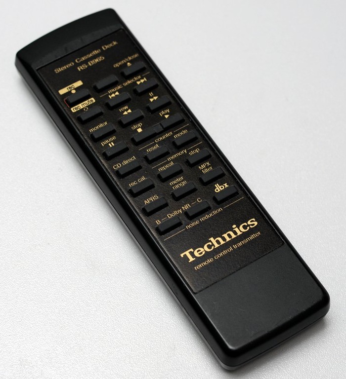

    Почему колхозно? Пленка даст более равномерное и прочное покрытие, чем краска. Причем цвет и текстуру поверхности можно выбирать. Для панелей обычно используется матовая пленка. Технология печати на пленке очень распространена, так делается практически вся внешняя реклама. Давно использую пленку для оформления панелей приборов.

    И качество зачастую выше. С анодированием у нас порой просто беда получается, без слёз на результат не взглянешь, всё пятнистое, неравномерное какое-то
    Тут не только с анодированием проблемы. Перед покрытием надо сделать шлифовку с определенной величиной рисок. А это у нас практически невыполнимо. Остается лишь вариант делать поверхность матовой.
    У меня есть панели с болгарской стойки от ЭВМ. Текстура поверхности как раз "шлифованный алюминий", выглядит вполне хорошо. Но как для бытовой техники, так штрихи грубоваты. Но вряд ли это можно будет объяснить шлифовщику. Да и цена и доступность такой услуги неизвестна.
