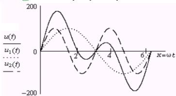

    объясняю еще раз, вторая гармоника может быть двух видов

    это не искажения, это сложение двух сигналов одного уровня. Хотя на высоких частотах, особенно в усилителях с ООС фазовые сдвиги гармонических составляющих типичное явление.
    Если издеваться над синусоидой можно довести ее до клипирования (почти меандр, до 30% сумма всех гармоник), до пилообразного напряжения (в усилителях с ограниченной скоростью нарастания) и т.д. но таких искажений (до 50% одной 2-й гармоники) не получим, даже если питание одного плеча будет в 2 раза выше чем второго. Да и таких сдвигов фазы в звуковом диапазоне вряд ли получить, если только совместно с акустикой, как сделал замечание prophetmaster

    приведу Вам два разных сигнала с выходов усилителей с 30% 2-й гармоники, но с отфильтрованными 1-й и 2-й гармониками.
    Тогда это как понять ??.....

    Для наглядности (10% искажений):
    Бесконечное количество разных вторых гармоник (ну и других тоже)? Да быть такого не может . Патамушта
    Все. Точка.
