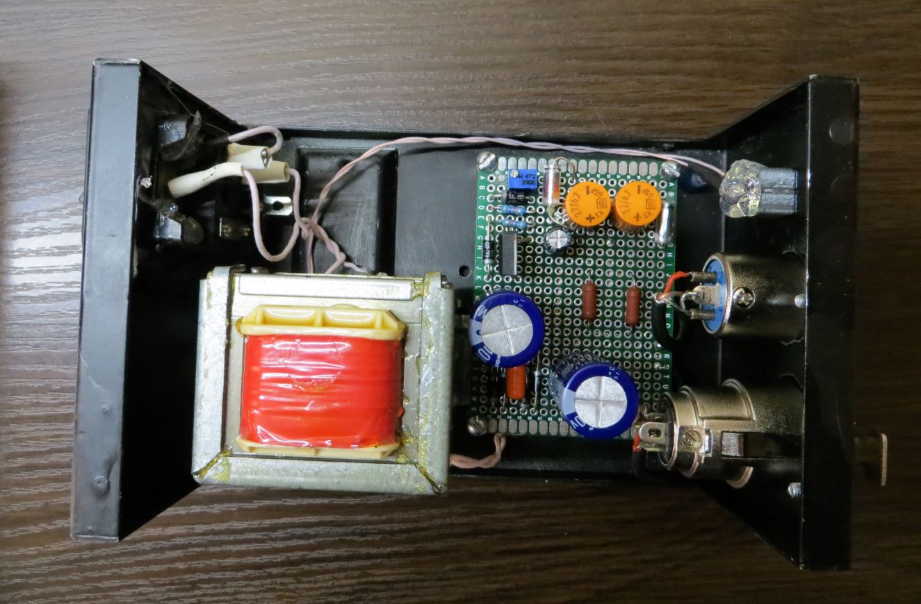

    Цитата Сообщение от Igor EV Посмотреть сообщение
    Лучше всего сделайте нормальный источник фантомного питания и не мучайтесь. Тема есть на этом форуме: https://forum.vegalab.ru/showthread.php?t=90766
    А у меня есть. На линейном трансформаторе со стабилизацией.
    Просто его не всегда удобно использовать.

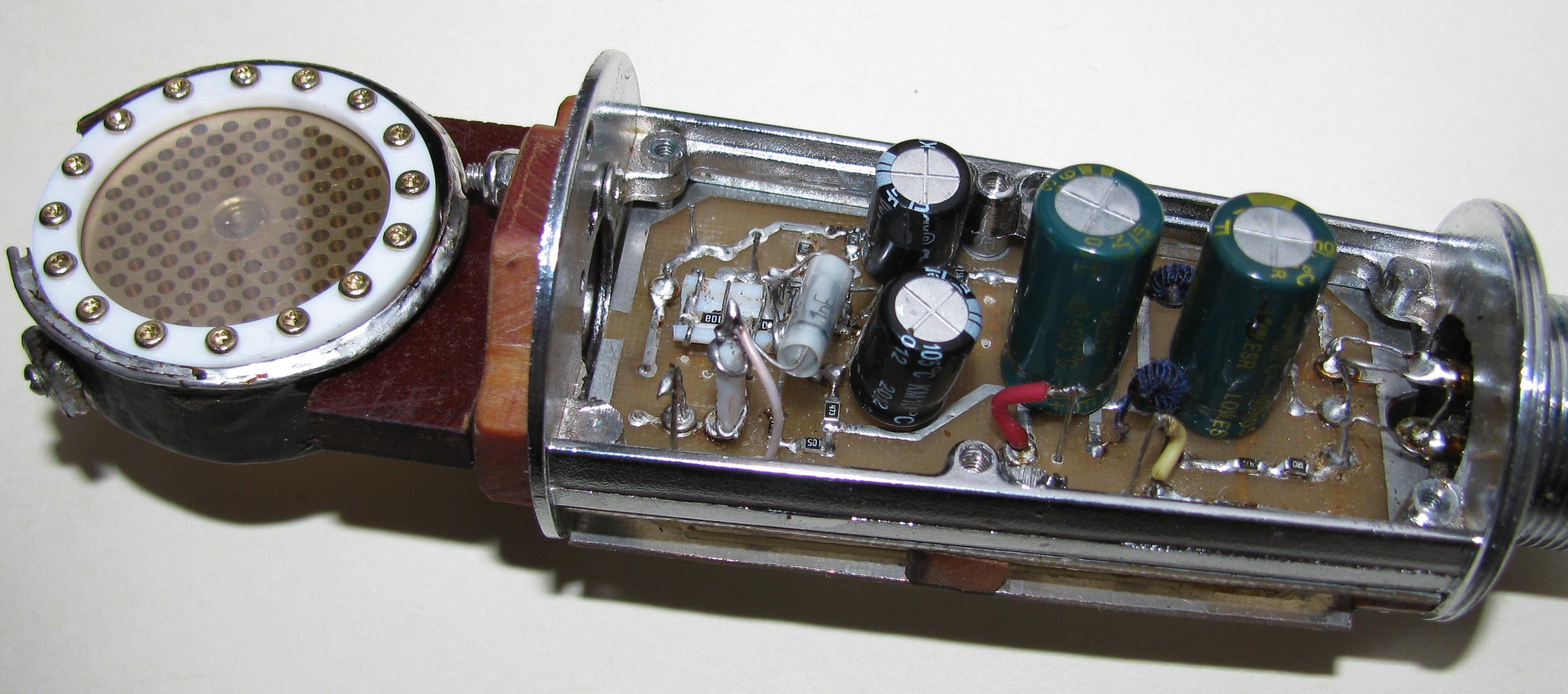

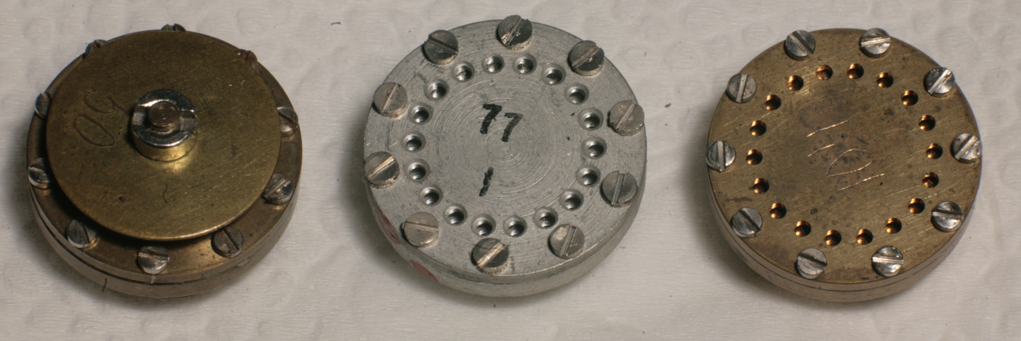

    Я собрал наконец микрофон с 34мм капсюлем.
    Всё работает, напряжение поляризации пока установил в +60В.
    В капсюле заменил провод - поставил МГТФ. Когда зажал винт на капсюле, емкость возрасла с 53пФ до 59пФ.
    Сейчас пытаюсь делать запись.
    Супер. Больше фото. В том числе и с другой стороны платы.
    При зажиме винта на капсюле смотрите в лупу - чтобы не было перетяжки(волн) на мембране в районе центрального винта. И - у меня шайба была под винтом была в окислах и не полированная на капсюле - отполировал и промыл спиртом. Плюс поставил проводки от капсюля от микрофонного японского кабеля АКРОТЕК 6N - чисто медные без серебрения.... Мне чисто медные больше нравятся по звуку.... У меня в капсюле были просто очень плохие комплектующие - совсем без покрытий с плохой обработкой... Всё шлифовал и обезжиривал спиртом.... Влияет это на звук..... Очень интересен уровень шумов при нулевом сигнале - если вывернуть усиление полезного сигнала на 75 процентов(примерно) от максимума по амплитуде... Смотрю вот уже третий микрофон у всех арматура корпуса почти одинаковая -ВМ-800 подобная.

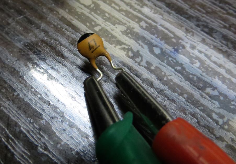

    Эквивалент (вместо капсюля) 68-75 пФ даст знать - "ветер" от капсюля или от элементов схемы.

    Завтра всё попробую. И эквивалент тоже.

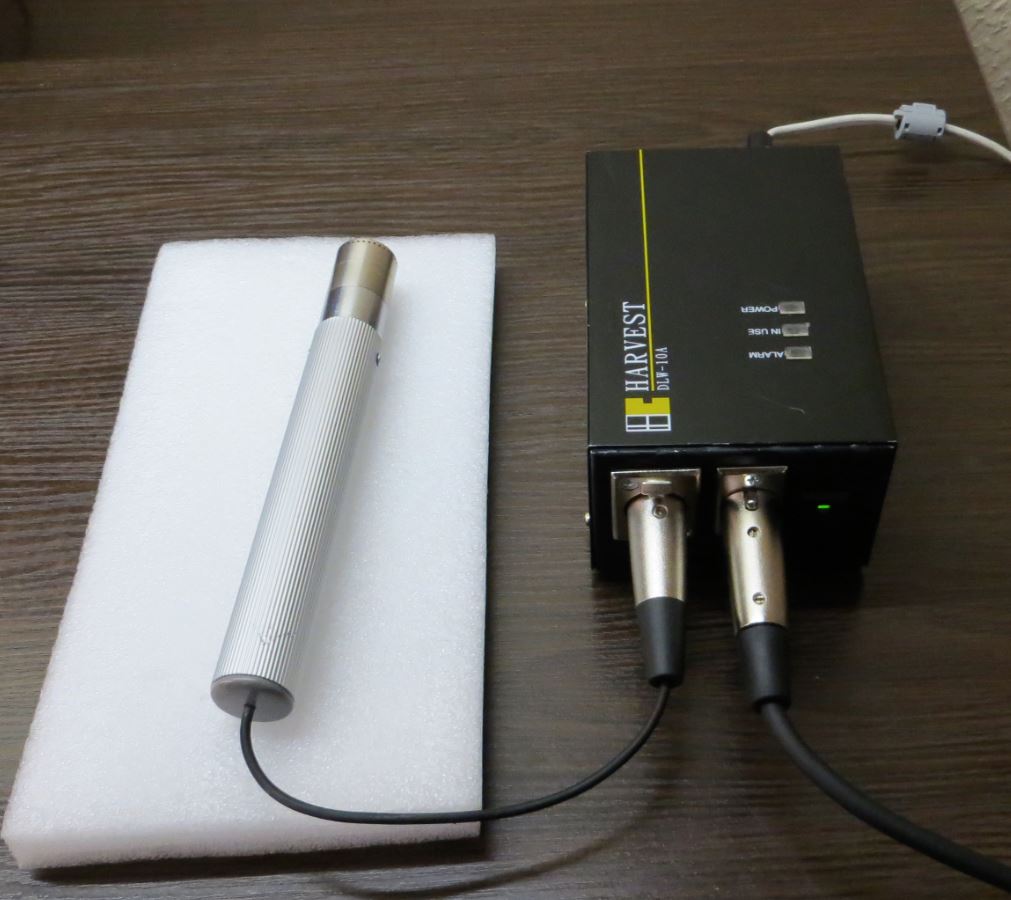

    Вот фантомное питание 48 вольт и можно ещё добавить +5 вольт

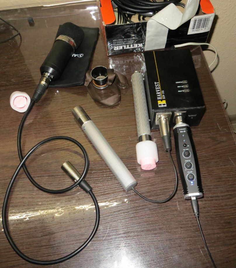

    Сравнил два микрофона свеже спаянный(вверху) и отлаженный по схеме ШОК Октава с никелевым капсюлем RFT (нижний график).

  17. #2076
    Частый гость Аватар для Aikman
    21.03.2021
    Подольск
    488
    По умолчанию Re: Доработка бюджетного студийного конденсаторного микрофона или нестандартное схемное решение для стандарта фантома 48V, 6.8 кОм/6.8 кОм.
    с 34мм капсюлем.
    А такие от ЛОМО когда-нибудь видели?
    Студийные кстати, на АЧХ ни одного горбика только плавный спад на ВЧ.
    Тот что слева, с ВЧ резонатором, частоткой пошире (из стерео (или двунаправленного?) микрофона ЛОМО), второй закатился куда-то за 30 лет), а самый правый обладает бОльшим завалом на ВЧ и НЧ, очень необычное звучание. Вроде у обоих поляризация 36V (точно не помню). Валяются, не знаю куда деть.
    Посередине (для сравнения) электретный капсюль от МКЭ-100.
    Без проблем вкручиваются в МКЭ-100 но тот что с резонатором мешает корзине закрутиться до конца. Помнится укорачивал стойки держателя капсюля в экспериментах.
Название:	ломо капсюли.jpg
    СПАСИБО за совет.
    К сожалению быстро не нашёл 68 пф, но нашел близкий к капсюлю 47пф.
    Два графика - верхний с капсюлем, нижний с эквивалентным конденсатором.
