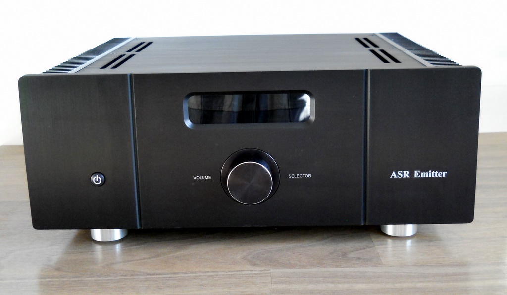

    Что еще один собираете или для другого уся блок питания переделываете?
    Ещё один, на другой комплектации... Появился классный корпус!
    https://forum.vegalab.ru/attachment....6&d=1363788663
    Umut он такой.
    У него же брали?
    Да, быстро доехало, 18 дней, ЕМС...
    https://forum.vegalab.ru/attachment....6&d=1363788663.
    Посмотрел корпус. Вопрос: надпись на корпусе не нарушает авторских прав, норм приличия?
    Когда сделал надпись, тоже задумался...
    Можно или нельзя делать такую надпись?
    Но ведь не на продажу, а для себя!
    Fusion, Алексей, ещё много комплектующих надо покупать?

    По умолчанию Re: Клонируем усилитель ASR на MOSFET с токовой ОООС
    Тогда ничего страшного. А то мне показалось, что корпус вместе с платами в виде комплектов продаваться будет...

    Ух ты. Кто это такой красивый корпус изготовил?
    Хай-эндЪ не терпит суеты.
    Есть умельцы! Нужны подробности? В личку...

    belka, N700 этот корпус делал.

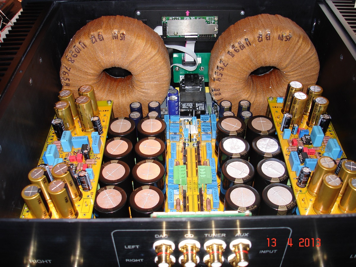

    С трудом впихнул трансы и софт-старт с БП ДУ
    Андрей Константинович, три питания на канал, будет браться с одного транса?

    Цитата Сообщение от Дмитрий С Посмотреть сообщение
    Андрей Константинович, три питания на канал будет браться с одного транса?
    Да, только не три, шесть напряжений: ~2x15v, ~2x40v, ~2x50v
    Осталось только соединить ПП проводочками...
