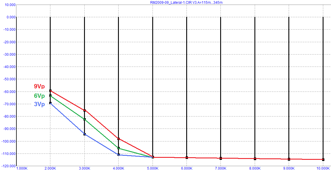

    что касается спектра этого усилителя
    спектр спадающий, плавное нарастание гармоник (как в ламповых усилителях), до 10 В (пик) практически одна вторая и третья гармоники с преобладанием второй, клипирование мягкое благодаря неглубокой ООС. Глубину ООС можно увеличить увеличив входной резистор, заодно увеличится и входное сопротивление.

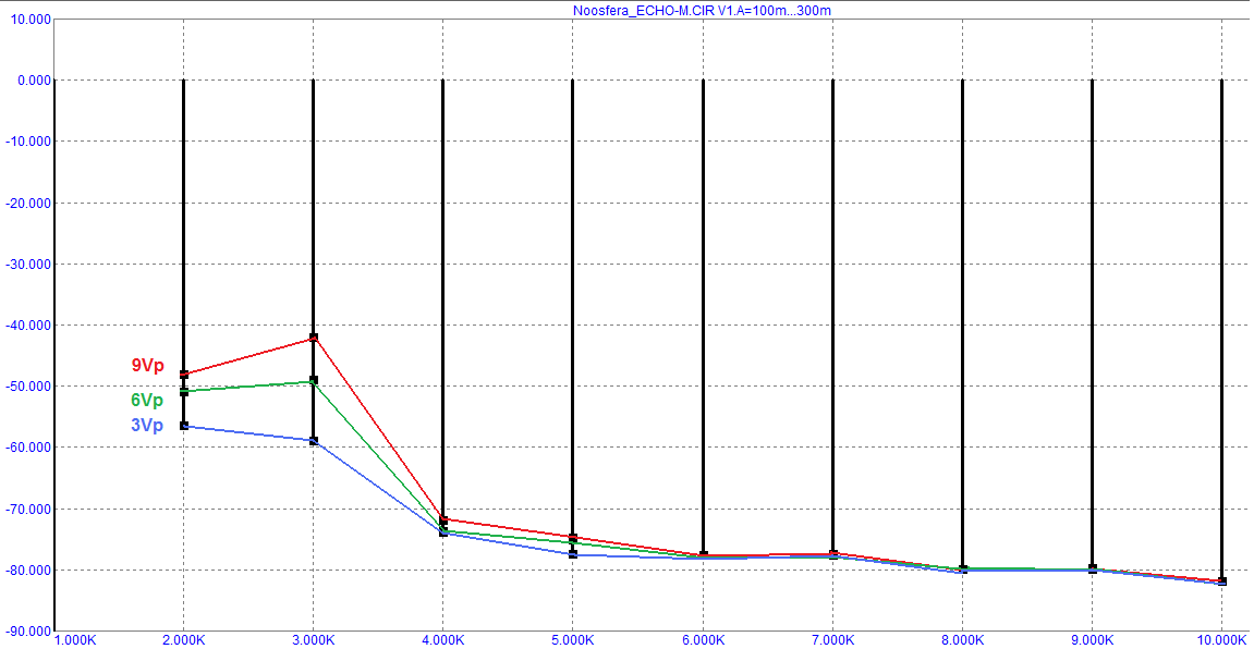

    надеюсь все помнят недавний тест трех усилителей (Трусова, Виноградского и Шаманкова) у Макарова. Усилитель Ноосфера ЭХО по мнению многих в ряде тестов был на втором месте, если не ошибаюсь. По крайней мере составил достойную конкуренцию двум другим усилителям. Вот его спектр:
ID:	273043 спектр стабильный как на нагрузке 4 Ома, так и на 8 Ом. Т.е. нагрузочная способность хорошая.
    а вот спектр "гармонайзера" (РМ2009-09 на латералах) по мнению fakelа:
    надеюсь, что и звучание будет достойным...

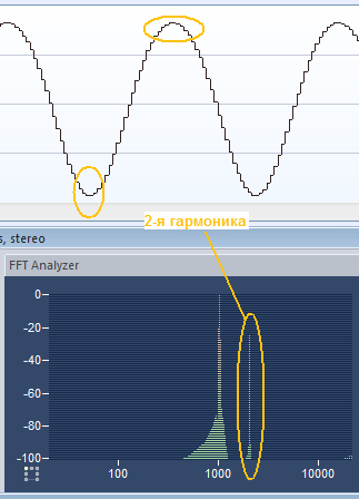

    вторая гармоника от второй дает четвертую
    лично для Вас, то что "в кадре"

    в обоих случаях только одна вторая гармоника, и никакой 4-й (как говорил старшина)
    я понимаю что этого нет в учебниках с прописными истинами..., это как Вы говорите для Вас "за кадром"
