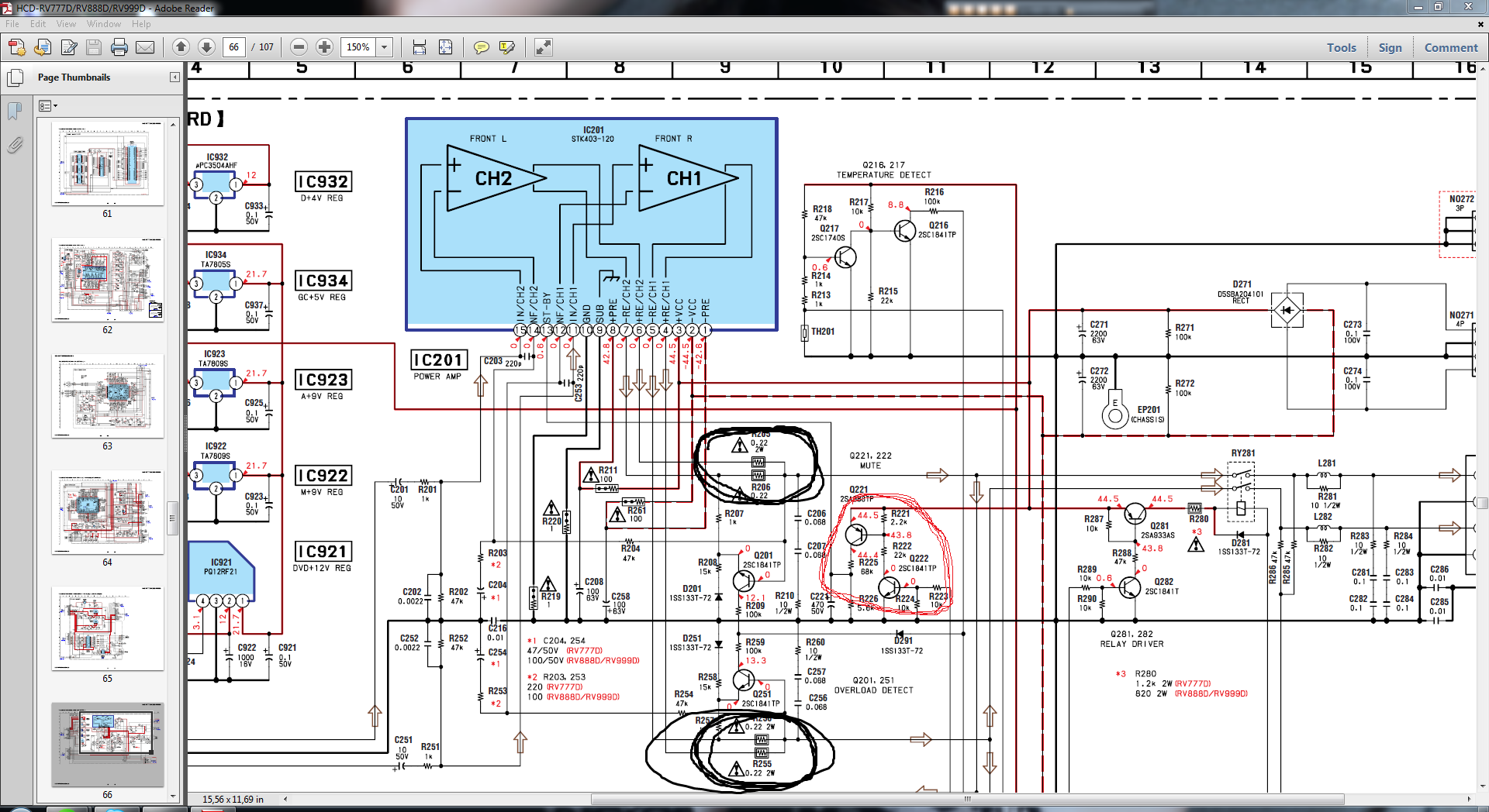

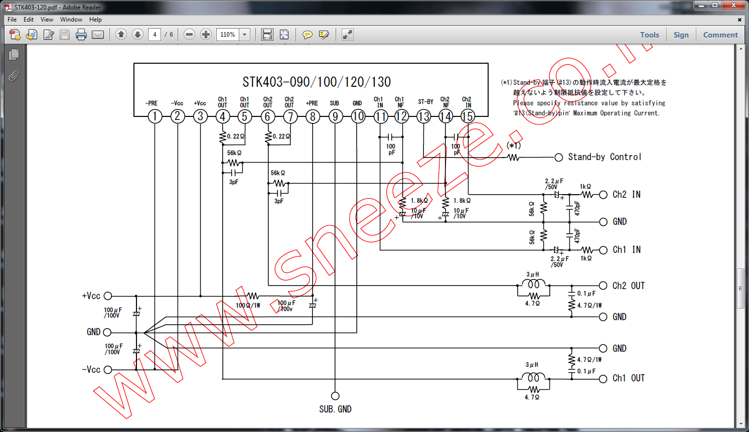

    Ребята сегодня покопавшись в сервис мануала наткнулся на интересную схемку и решил модернизировать свои печати !!Речь идет о семействе стк 403-(090-130) !!!Все отличие в том что в даташите на каждый канал идет по одному резюку 0,22ом !!!то есть один эмиттерный выход(положительного плеча) идет напрямую к нагрузке ,, а второй эмиттер (отрицательного плеча )через резюк 0,22ом!!!НО если исходить из схемы ресивера они на каждое плечо влепили по резюку (тем самым уменьшив тп оконечников ) лесенки не будет это 100% да и речь и не отом !!!Речь о другом ,,, у меня на печати нет места на четыре 5 ватных резюка что если я поставлю на каждое плечо 0,22ом 2 ватта вопрос таков, можно или нет ??? !!!дело в том что при прослушке стк-шек эти резюки не греются то есть не значительно !!!Вот я и подумал может 2 ватные пойдут?
    можно

    неее там 100 пик стоит меж 11- 12 ногой и 14-15 ,,,они верха не режут а вот эти 470 , я спаял стк,,,, сначала подключил к компу но был включен эквалайзер и там верха были слегка задраны но когда я выключил эквалайзер попер звук почти без верхов я выпаял эти кондеры (470 пик) и о чудо (в даташите про них написано Input filter capacitor
    • A high frequency noise is reduced with the filter
    constituted by R02, R03, где R02, R03 это входные сопротивления 1 ком) так вот может на их место что нить другое впаять или можно ничего не ставить ??? А насчет ямахи забираю завтра деньги вышлю только вот нужно в мануал глянуть по линейке 20 вольт х2 что питает !! просто 2х40 вольт многовато для стк ашек будет в любом случае если даже по линейке 20 вольт ток малый для ланзара 2 х 40в будет самое то я какраз 30 гб мануалов скачал на ресиверы муз центры и тд и теперь нужно научится с этих pdf печатки копировать в лэй вроде так делают только не пойму как

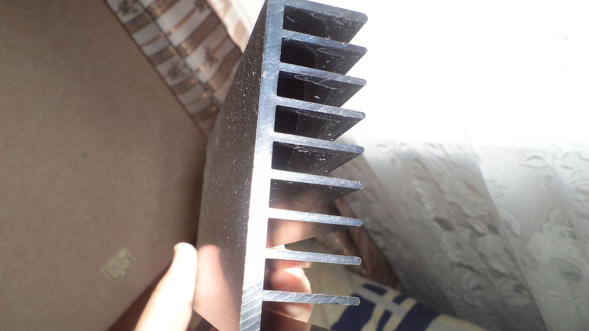

    Да и фиг с ними с этими конденсаторами !!!Вот дины мои заказанные привезут корпус сооружу а там разберемся ! лучше вот печать мою проверьте защиты ас а то мало ли где накосячил !! Да кстате 442-130 с этими кандерами так же звучит вроде и впаиваю то что нужно (471 написано)Нажмите на изображение для увеличения.

ID:	161241 а вот такие радиаторы уже приобрел для ст кашек 90 мм-150 мм Тема по моему умерла

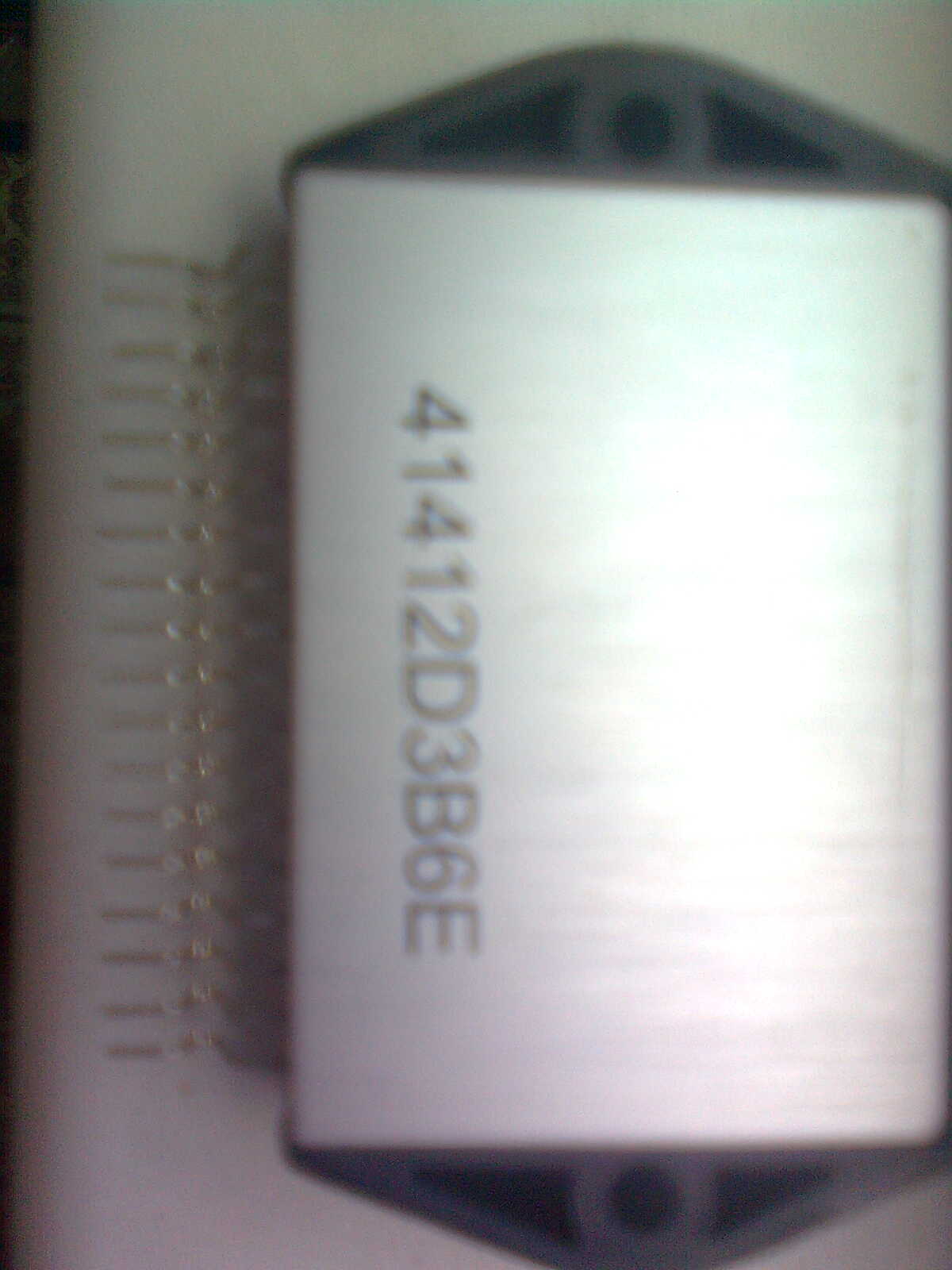

    Купил и поставил STK4141 II вместо STK 4140MK2.
    Спасибо... Мучился с печатью, чтобы вставить в имеющийся аппарат...
    Развел,собрал,включил. Колонок нет,нагрузил резисторами 9 ом 50 Вт.
    Нагрузил динамиками 8 ом 3 Вт (других нет) на малом уровне громкости,
    искажений не услышал. Но при всех видах нагрузок за 2 мин STK
    нагревается выше 70 град(рука не терпит).Что может быть?

    Ну может много чего быть !!!Китайская микросхема ,,,возбуд ,,,,Маленький радиатор фОТО МИКРЫ МОЖНО? защита выложенная мною выше рабочая !!!

    фОТО МИКРЫ (Купил какую смог найти) ,конечно подозрительная
    https://forum.vegalab.ru/attachment....4&d=1341399082
    https://forum.vegalab.ru/attachment....5&d=1341399110
    Так как вставляю микросхему в аппарат, где стояла 4140MK2, то радиатор использую старый из под нее.
    Защита используется старая из аппарата.
    Единственное,что наверное плохо, старая слюдяная прокладка меньше нового корпуса, поэтому использую слюду из микроволновки, на 0,1 мм толще.
