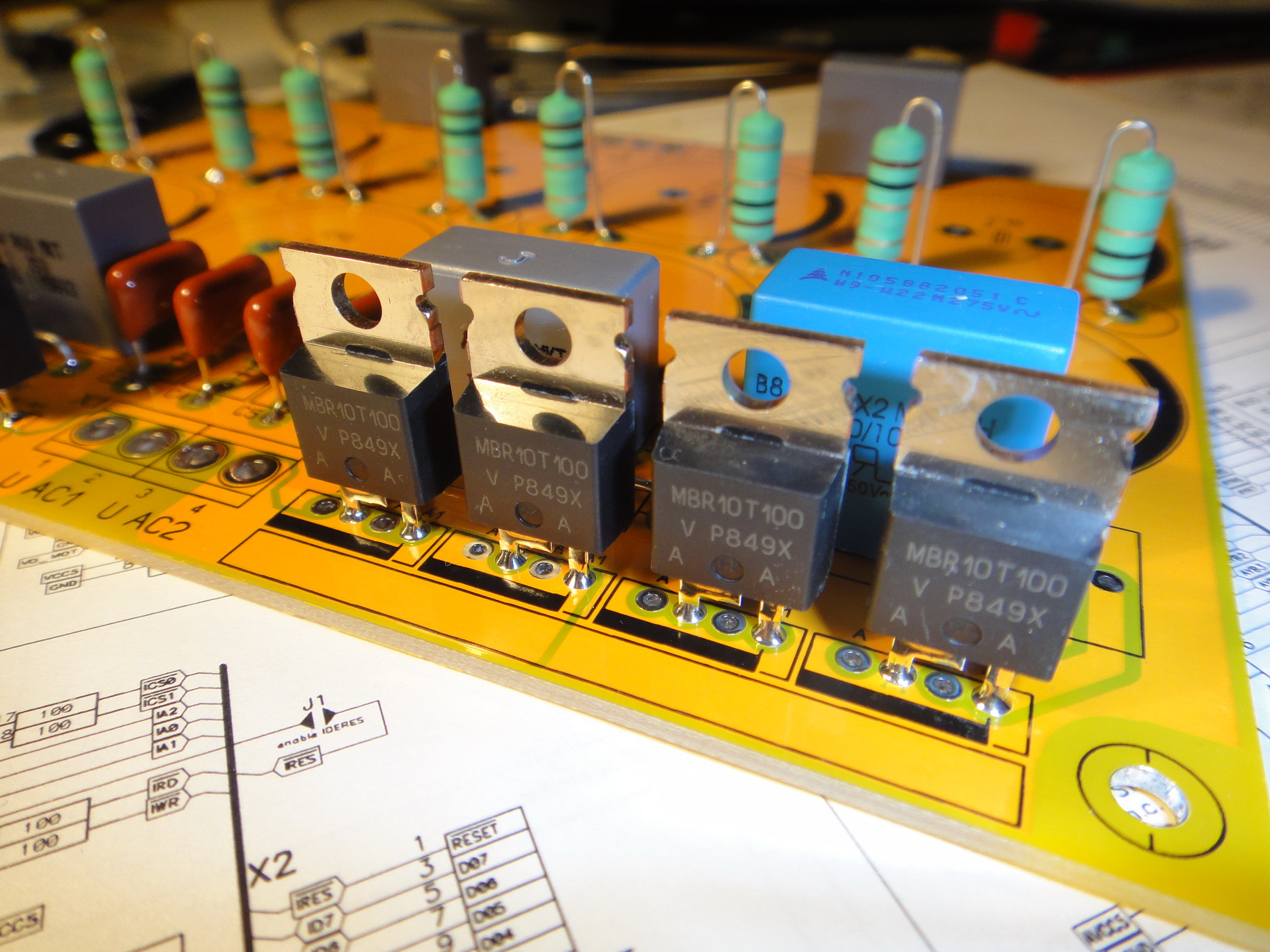

    Можно одноваттные поставить, все нормально будет
    Цитата Сообщение от Slavik-65 Посмотреть сообщение
    могут понадобиться, все зависит от "кривизны" транса и монтажа....
    Порылся по сусекам, нашел и двухваттные, собрал блоки питания, помыл бензинчиком (кстати, почему бензин называется "Калоша"???), хвастаюсь фотками
    Еще оцените шутку с маркировкой вишаевских диодов
ID:	179751   Нажмите на изображение для увеличения.
ID:	179752   Нажмите на изображение для увеличения.

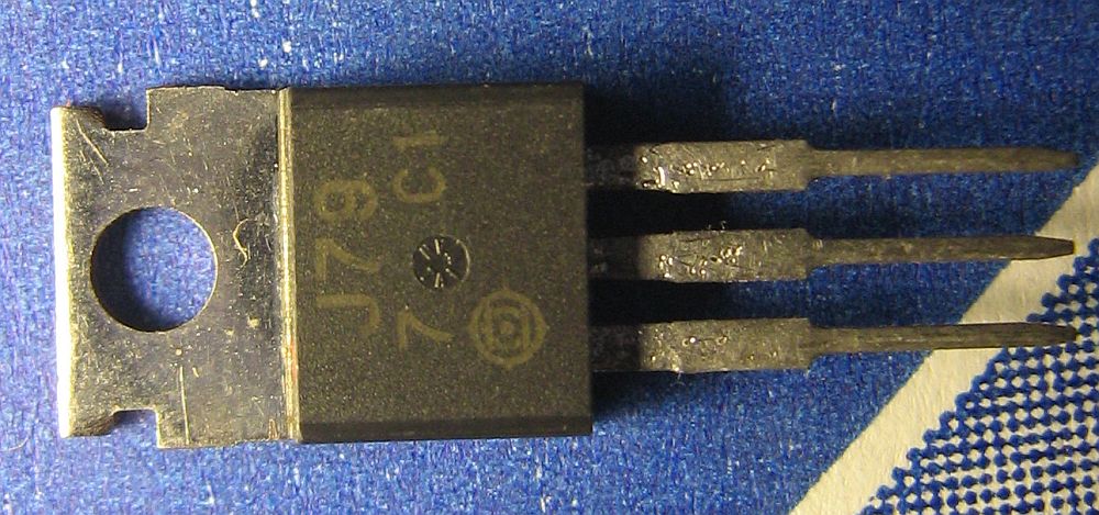

    похоже на Hitachi
    Привет всем.
    Вот снимок настоящего Хитачи. И подделать их сложно! Потому что у них сток не в центре, а справа. В центре, на подложке - исток.
    Это общее свойство латералов.

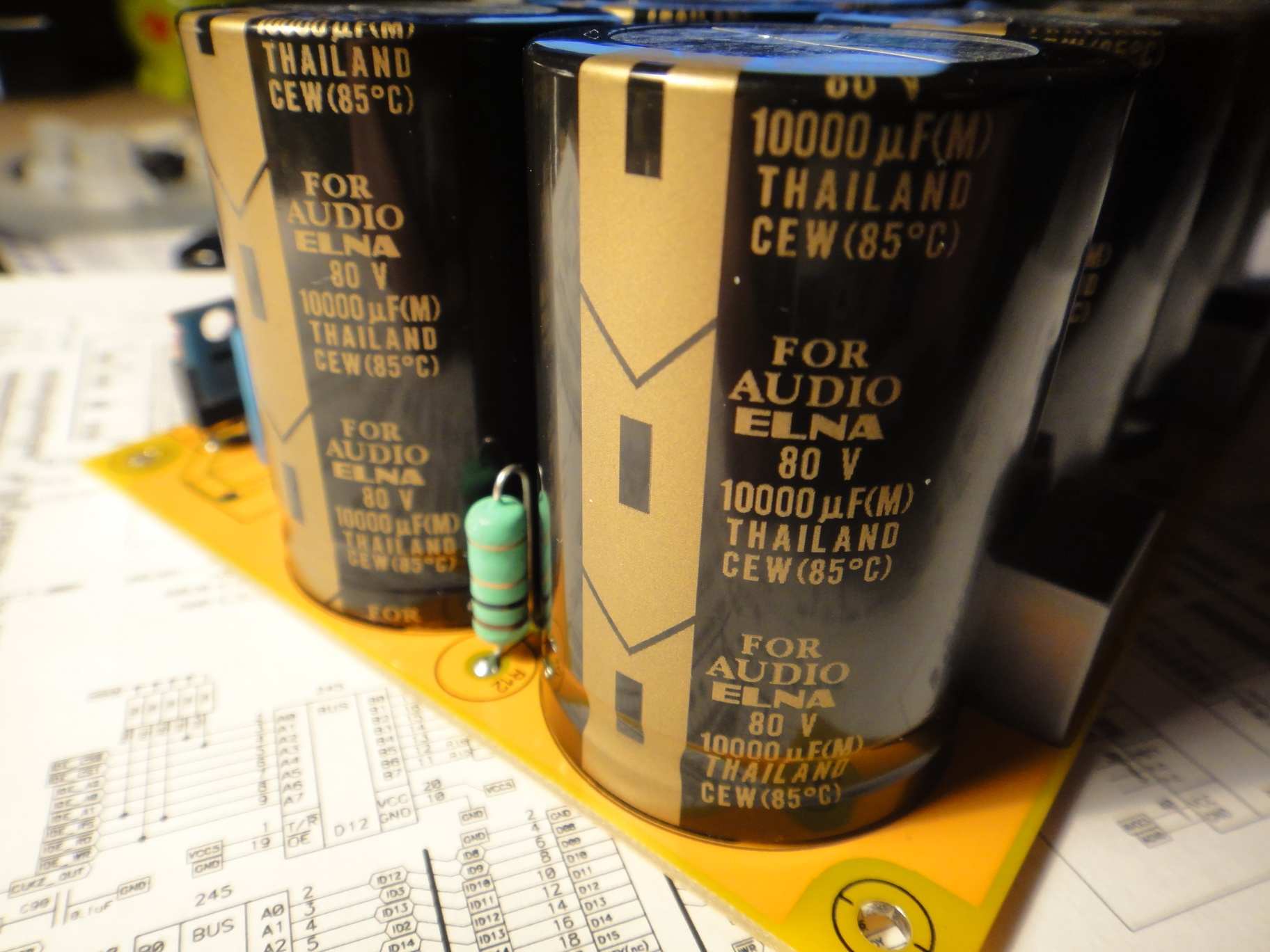

    А может акустическими сделать разводку (2,5мм2)?
    А на что это повлияет по Вашему?
    по разумному расчету там и 1,5 мм2 вполне достаточно.
  13. #2012
    22.03.2011
    761
    По умолчанию Re: Клонируем усилитель ASR на MOSFET с токовой ОООС
    Цитата Сообщение от full_ignore Посмотреть сообщение
    по разумному расчету там...... достаточно.
    так и по 20 000 мкФ в плечо тоже, в принципе, достаточно.....
    У меня точно такой-же, и у всех других изготовителей этих транзисторов, распиновка одинаковая!!!
    Не надо устраивать путаницу....

    вполне соглашусь с этим мнением, у меня в другом проекте на две пары 1530/201 в каждом канале 25 000 мкф в плече и вполне достаточно

    Поставь 10000, и ничего не заметишь....
    Андрей Константинович
  17. #2016
    Регистрация не подтверждена Аватар для full_ignore
    28.05.2010
    г. Киев
    667
    Было и 10000 мкф, но с 20000 НЧ несколько лучше

    https://forum.vegalab.ru/attachment....2&d=1361293134
    брал в питерской Мегаэлектронике, дорого )
    Настоящие , Ренесасс
    Точно такие же прислала "База Электроники".
    есть такие понятия: необходимо, достаточно, хорошо и здорово.....у Вас просто МНЕ достаточно....
