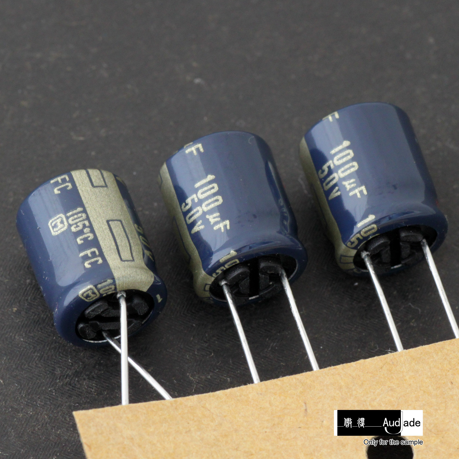

    Пришли конденсаторы Panasonic FC из Сингапура, маркировка как-то поперек а не вдоль, вообще это дата выпуска или что закодированно ?
Название:	2012-07-28 18.45.35.jpg
