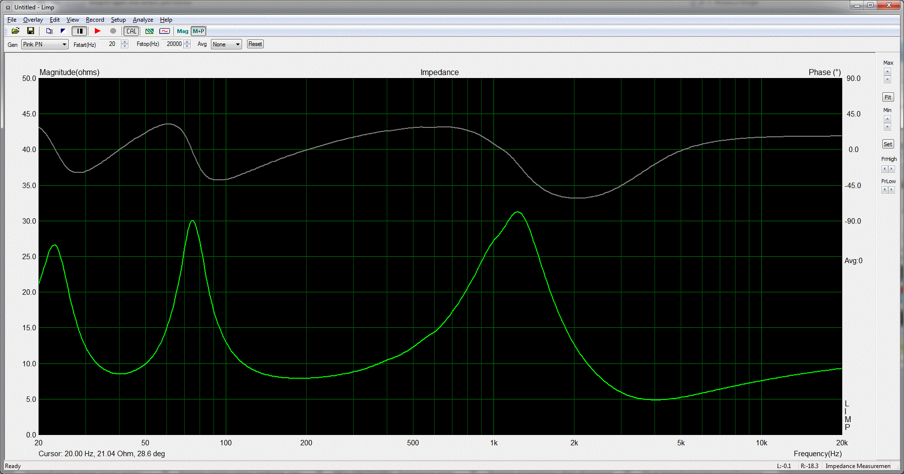

    Измерял на досуге импеданс и параметры T-S динамика программой LIMP и решил заодно померять импеданс моих оптим.
    Что порадовало - графики для левой и правой АС совпали.
    Обращаюсь к знающим людям, помогите интерпретировать график того, что я намерял.
    Что я увидел из графика - на импедансе нет зарубок и пичков, что свидетельствует об отсутствии нежелательных резонансов и стоячих волн в корпусе. Настройка фазоинвертора получилась 40 гц (провал между первыми двумя "горбами" на графике, правильно?)
    Можно ли извлечь еще какую-либо полезную информацию из графика?
    Извлечь можно, полезную - нет.

    YurOK, немного низковата настройка, но, если к басу нет претензий - можно оставить. Корпус герметичный? Динамики через прокладки стоят?

    George Krilov, бас нравится, быстрый, четкий, но не хватает немного. Динамики без прокладок, на силиконовом герметике

    Ну раз на герметике, то не стоит ломать.

    YurOK, я бы горб на импедансе убрал на 1,3кГц.
    У меня не ламповый усилитель. Так что смысла нет
    Ну это лично моё мнение, просто не люблю гемалаи на графиках.
