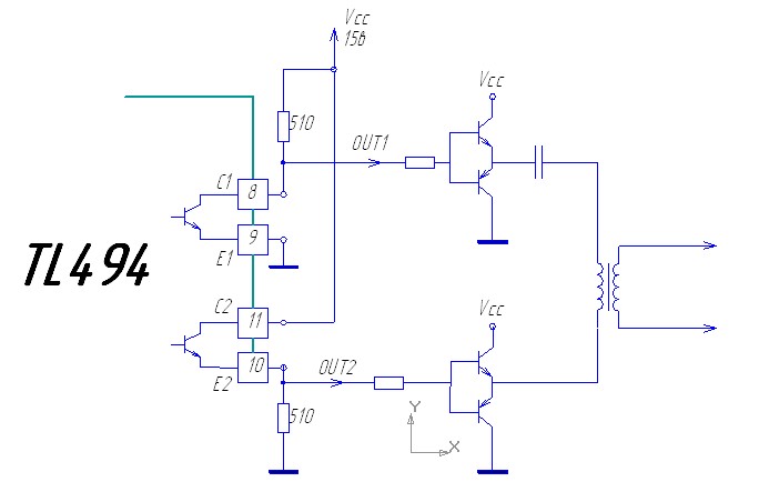

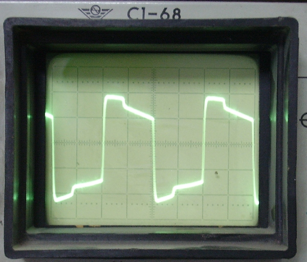

    По умолчанию Re: class-D на TL494 - проблема дрейфа нуля
    Здравствуйте!
    Делаю управление затворами на трансформаторе. Собрал макет по схеме внизу. На выходе вторички видна какая-то ступенька. Подскажите как это можно исправить, или это не страшно и можно оставить как есть?
    Кстати. Если параллельно первичке подключить резюк, ступенька уменьшается, чем меньше его сопротивление. Правда тогда и амплитуда на вторичке падает.
