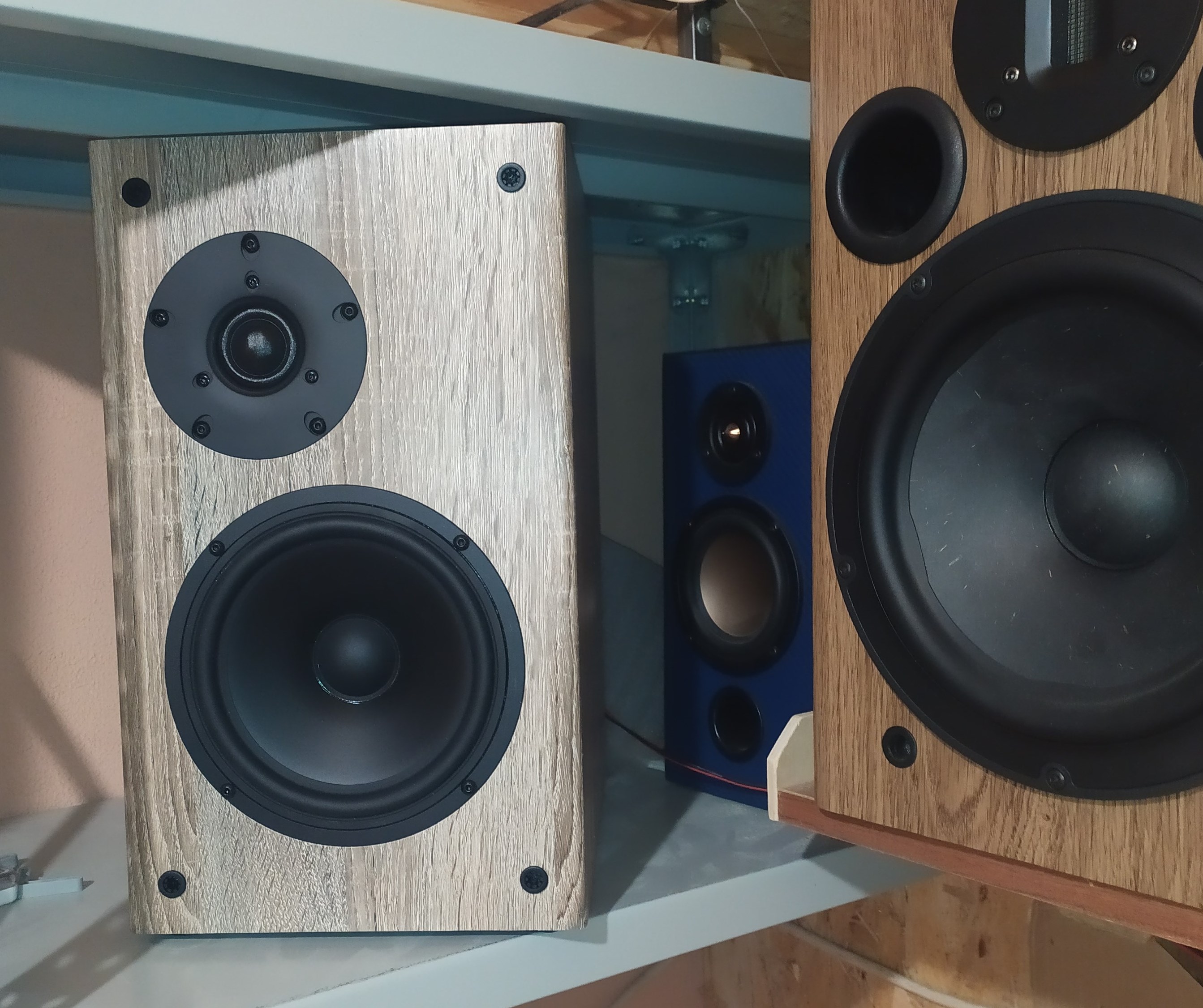

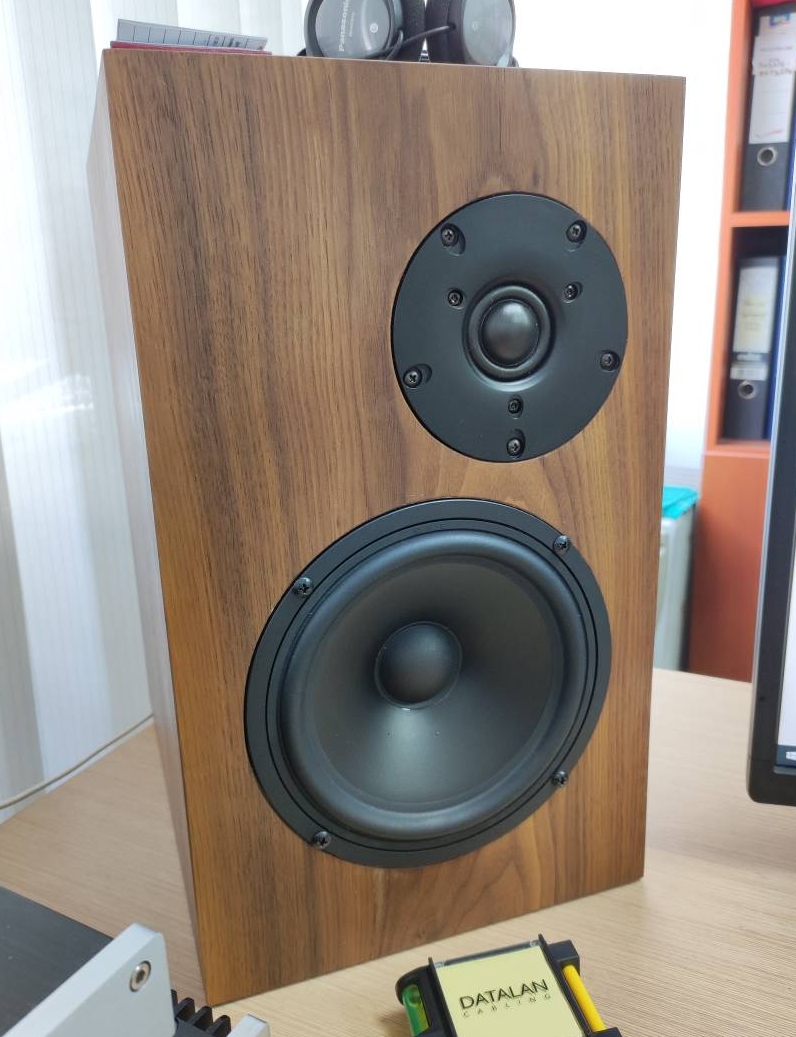

    Как и обещал 3 месяца назад, в продолжении линейки Vifatone полочная акустическая система для самостоятельного повторения на аналогичных динамиках свободно приобретаемых на Aliexpress.
    В НЧ полосе - Vifa P17WJ00-08 (8ом)
    Твитер - Vifa DX25BG60-04.
    Конструкция:
    Классический ФИ ящик из MDF толщиной 16мм, объёмом около 15 литров с фазоинвертором, настроенным на 45гц.
    Порт ФИ щелевой, выведен назад с целью снижения слышимости "вылетающих" из него остатков СЧ с тыльной стороны НЧ динамика. Внутри каждой колонки 150грамм распушенного синтепона.
    Применена одна распорка между боковыми стенками. На свое усмотрение количество распорок можно увеличить, главное чтоб они не сильно изменили внутренний объем.
    Конструкция в точности как верхняя секция Vifatone i80, разница лишь в длинне внутренней стенки, образующей собой порт ФИ.
    Расположение ВЧ динамика на передней панели так же как и в Vifatone i80 несимметричное, место выбрано для получения более ровной АЧХ.
    Фланцы динамиков заподлицо утоплены в переднюю панель.
    Углы корпуса можно скруглить.
    Так вышло что специально для Vifatone i40 корпус не делал, все работы по разработке вёл на верхней секции Vifatone i80, нижняя её часть была заглушена и фактически использовалась как подставка, потому прошу не судить строго за отсутствие фото именно полочника. Тут я выложу просто обрезанное фотку i80. Если получится, позже добавлю реальное фото кого-то из тех, кто сделает, поэтому фото отчёт повторивших эту конструкцию приветствуется.
    Звук:
    Не смотря на то, что в 40-й модели применены те-же динамики что и в 80-й, звук у них очень сильно разный, особенно на СЧ.
    Как я и ожидал, применение довольно крупного номинала катушки в фильтре басовика для компенсации бафл-степ эффекта, создало свой, особенный окрас, такой я уже не раз замечал у АС с такого рода фильтрами.
    Если вы любитель более "мягких" срединих частот, то пожалуй эти колонки должны вам приглянуться на слух. Однако измеренная АЧХ на средних частотах провалов не имеет.
    Бас, не смотря на то, что НЧ динамик один ничуть по уровню не уступает Vifatone i80, он немного другой, но схож.
    Разумеется чувствительность i40 и i80 сильно разная при равном подводимом напряжении, поэтому при "горячем" переключении i40 будет немного тише.
    Свойства диаграммы направленности унаследованы у старшей модели, и всё так же рекомендуется ВЧ динамик делать либо выше ушей, либо наклонять АС так, чтоб немного удалить его относительно НЧ динамика. Я бы даже посоветовал попробовать поставить колонки ВЧ динамиками вниз чтоб НЧ динамик был на уровне ушей. Рекомендую провести этот эксперимент, возможно понравится больше. Так же советую сравнить варианты чтоб пищалки были внутрь с вариантом наружу(поменять левую с правой АС). Все эти манипуляции однозначно повлияют на "сцену" формируемую акустическими системами, можно оптимизировать под ваше расположение в комнате.

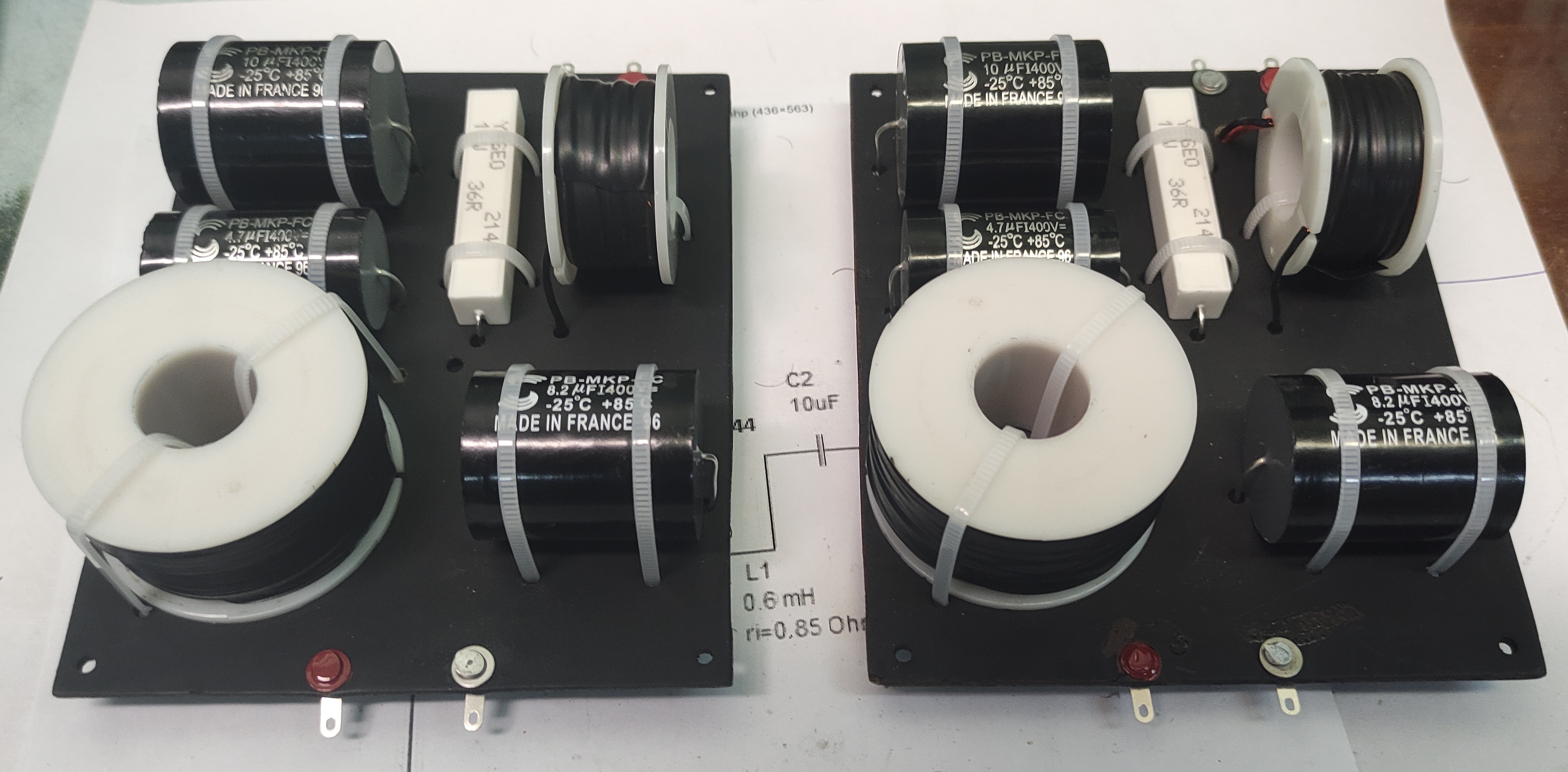

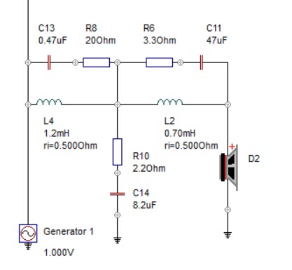

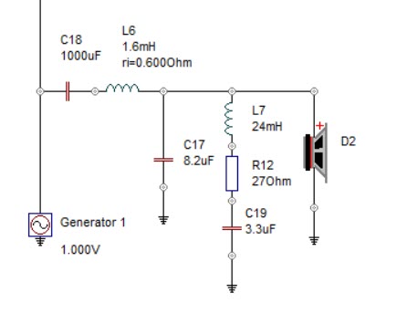

    Конструкция фильтров:

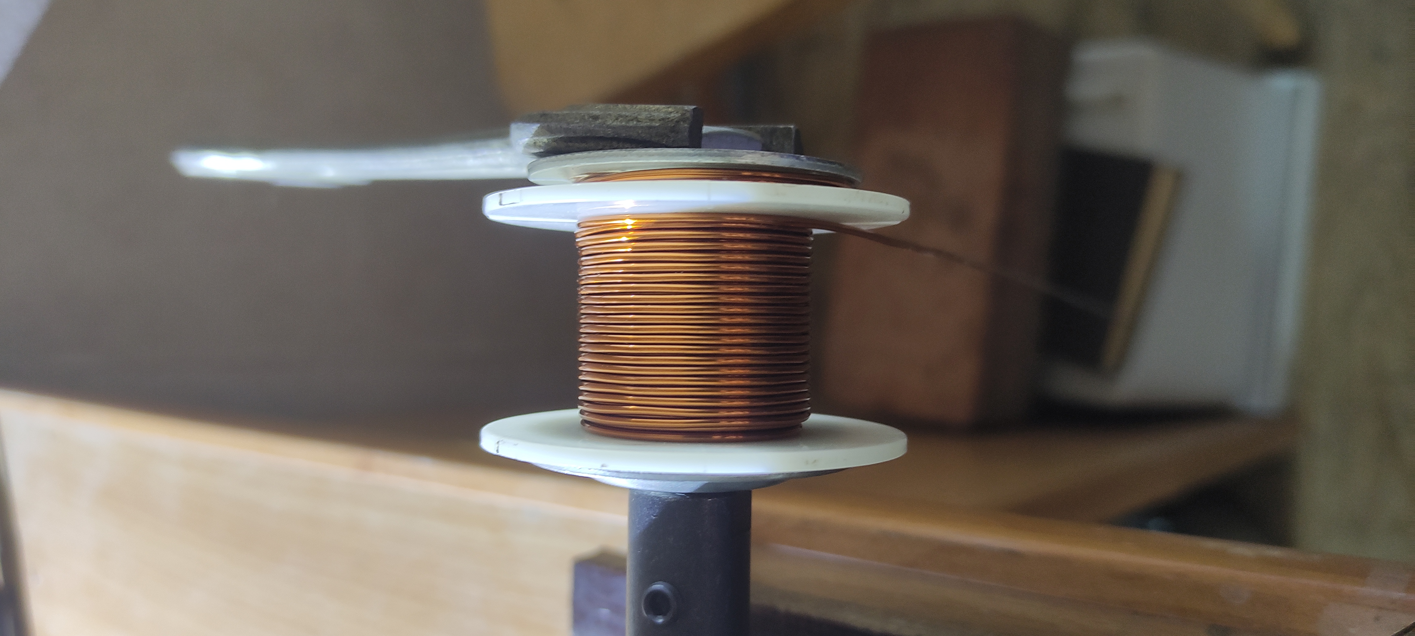

    В ВЧ фильтре, уже традиционно я применил катушку индуктивности-автотрансформатор. В данной конструкции коофициент трансформации требуется 1 к 0,44
    Каркас катушки все с того-же Ali, размеры(примерно): габаритный диаметр боковинок каркаса 38мм, ширина намотки 16м, диаметр каркаса намотки 22мм (намотка чуть меньше) На данном каркасе у меня вышло 73 витка + 93 витка провода диаметром 0,63мм по меди. Сначала намотано 73 витка, это нижняя по схеме часть катушки, отвод, и сверху 93 витка в том-же направлении.
    Конденсаторы в фильтре ВЧ динамика 4,7 и 10мкФ с полипропиеновым диэлектриком. Если закупать на Али - красные Audiophiler - круто и без лишнего понта, рекомендую. Конденсатор в фильтре басовика 8,2мкФ я поставил ласановый - жёлтый JB, но если есть желание можете не экономить и поставить так же полипропилен. Резистор я применил обычный цементный, достаточно мощности 10 ватт.
    Катушка на НЧ намотана проводом 1мм, на каркасе без сердечника. Она имеет активное сопротивление 0,7ом (это учтено при проектировании корпуса и всего остального, не стоит этого пугаться и стремиться снизить её сопротивление т.к. это может повлиять на тональный баланс в сторону первеса НЧ против ВЧ.
    При всей кажущейся простоте схемы, номиналы неочевидные, и никакой авторасчёт вам не выдаст такие номиналы даже и близко. Довольно сложно и долго я искал имено это сочетание передаточных фильтра чтоб согласовать динамики по АЧХ и ФЧХ между собой. Ну и конечно автотрансформатор - он много меняет и собъёт с толку любую авторасчитывалку фильтров.
    Акустически раздел 2,5кгц.
    Мощность номинальная - 40 ватт по рекомендаци производителя на НЧ динамик.
    Музыкальная - 80 ватт.

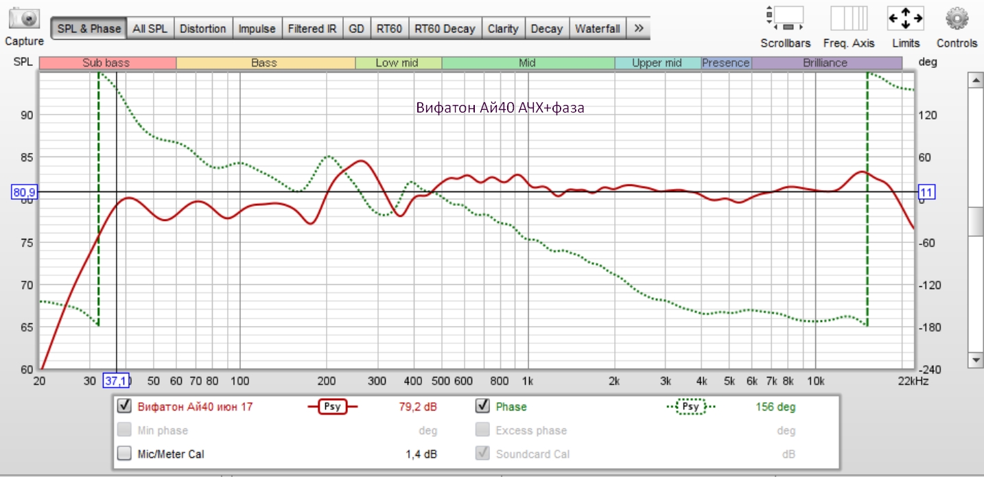

    Чувствительность АС в 4π пространство 84,5дб/2,83вольт.
    Номинальный импедаснс - 8 ом.
    Минимальный импеданс - 6,9ома.

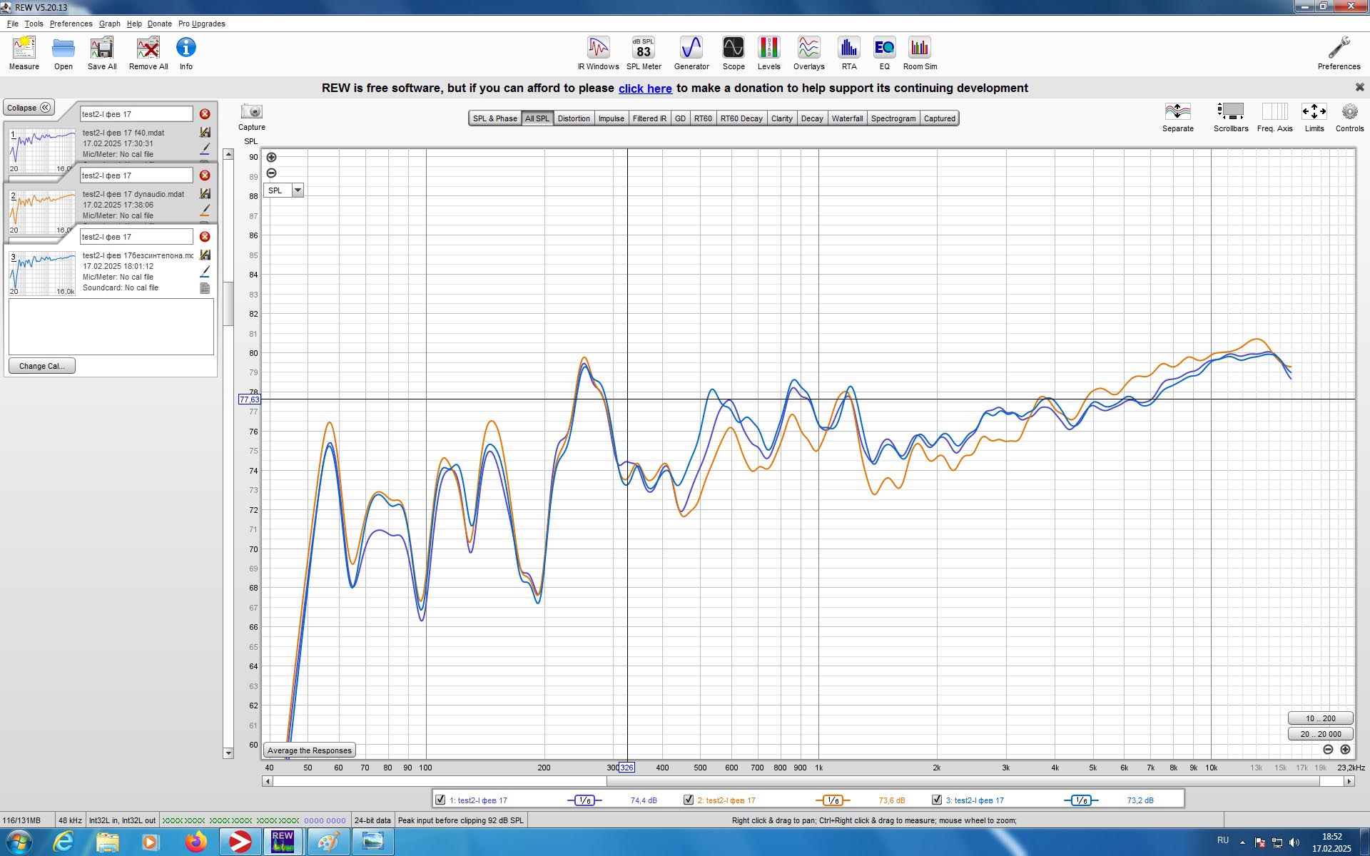

    Диапазон частот по уровню -6дБ - 42....35000гц
    Приведено три графика АЧХ: синий - квазибезэховая АЧХ от 300гц с маленким оконом измерения 3,2мСек, зеленый - то же измерение что и предыдущее, но окно 1500мСек - там уже все стоячие волны помещения и эхо в котором производились измерения, сглаживание чуть больше поэтому. Красная кривая - АЧХ полученная в симуляторе. Стоит уточнить что разница на частотах выше 15кГц из-за разного расположения микрофона. Для симулятора я измерял на оси каждого динамика. Измерения уже собранной АС производились на оси ниже ВЧ, ближе к оси низкочастотного динамика, По результатам симуляции там центр "свитспота", измерения это подтверждают.
    На момент написания этой стати колонки у меня отыграли дома уже более 2-х недель и вы знаете, в чём-то они комфортнее даже чем i80. Они хоть и "попроще", но мне совершенно не показалсь что они являются неким упощением i80 по звучанию. По максимальной мощности и громкости конечно они проиграют около 6дБ, но по породистости ничуть. Да, звук другой, но нельзя сказать что он хуже или лучше, первое что бросается в уши - более мягкие и комфортные СЧ, даже при условии что у i40 нет провала на 2,5кгц как у более серединистых i80.
    В некотром смысле парадокс, но как известно измеренная АЧХ ничего не гарантирует, сравнение этих двух схожих моделей яркий тому пример.
    Ну и в завершении хочется прицитировать классика: "Пилите, Шура, пилите, они золотые" )

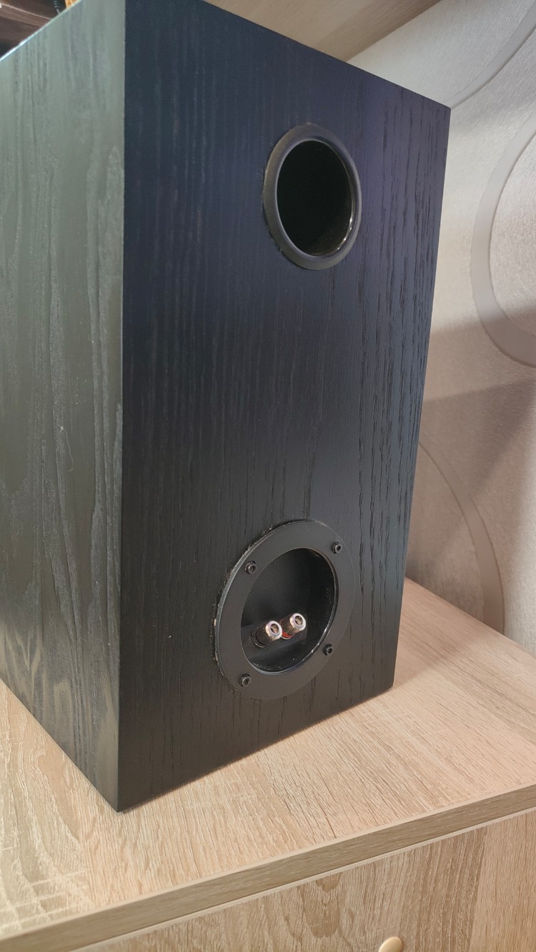

    Здравствуйте! У меня вопрос про распорку 188*140. Мне не понятно какая она должна быть? Судя по эскизу это просто прямоугольная планка той же толщины что и корпус 16 мм без отверстий, установленная приблизительно по середине корпуса, так и делать?
  8. #187
    Аватар для mAxSpace
    18,901
    По умолчанию Re: Полочник Vifatone i40
    Это просто распорка между боковыми стенками. Можете её сделать с отверстием/ми если хотите. Её задача зафиксировать между собой боковые стенки.
    В идеале корпус-это монолит, а там уж -кто как изощрится. У Макса идеальный минимум.
    так и делать?
    ну у меня под неё паз 16х3мм, и размер соответственно 194х140мм

    ИМХО, лучше не широкую распорку, а ребро жесткости вдоль всей боковой стороны, и узкую распорку по середине или чуть ниже.
    Такая глухая, массивная распорка прям напротив НЧ/СЧ динамика не самое лучшее решение. Автору виднее, конечно и он гораздо опытнее меня, но я бы сделал по-своему))
  12. #191
    Аватар для mAxSpace
    18,901
    Я полностью согласен.
    Так-же не повредит то-же самое сделать и вверх-низ и если получится зад-перед.

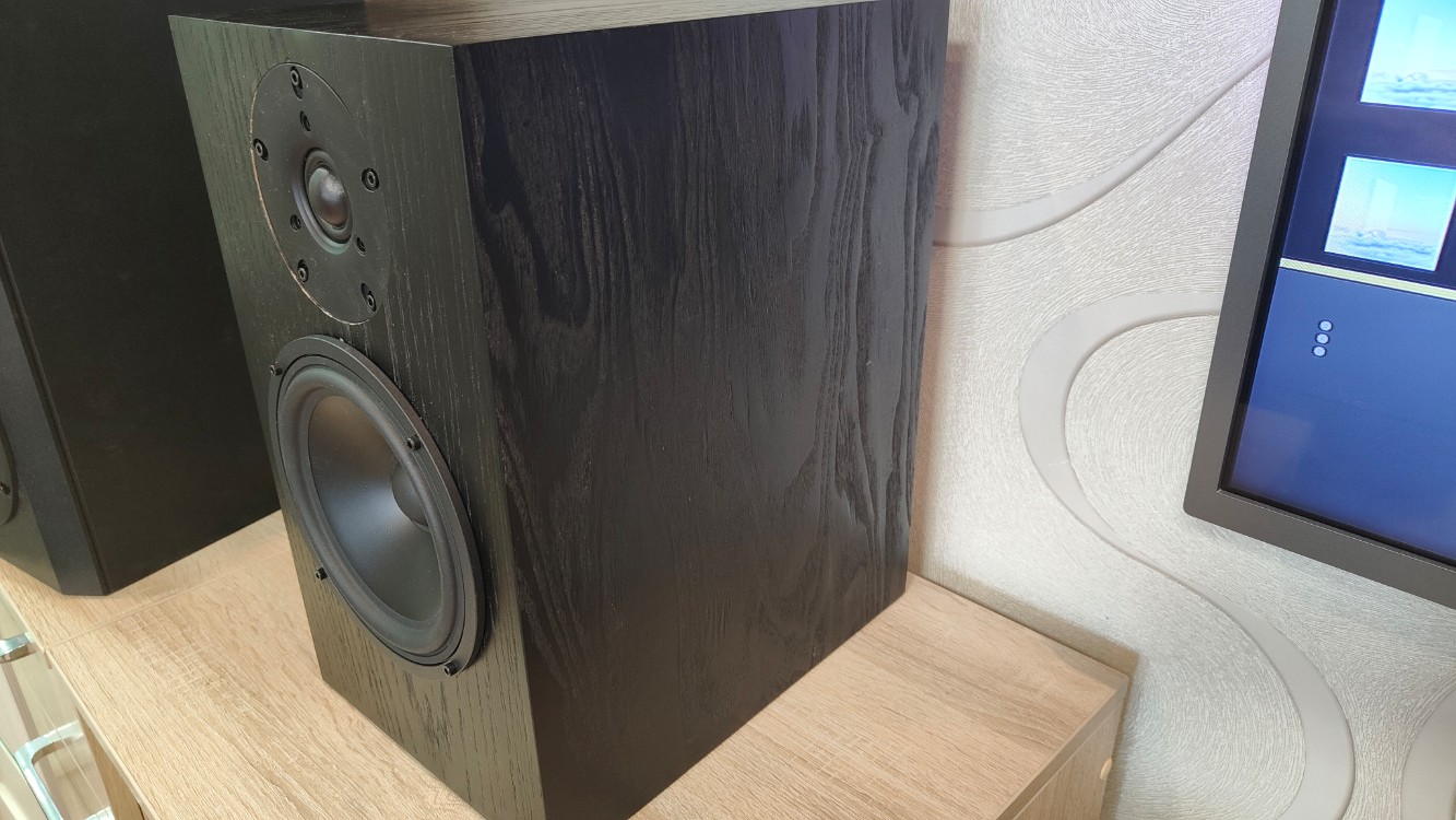

    Я потому и спросил что показалось что плоскость за сч-нч динамиком может влиять на звук.
    Она так же влияет на звук как и задняя стенка - она так-же от динамика на каком-то растоянии. А еще боковые стенки влияют - все там влияет, но не на столько чтоб из-за этого париться.

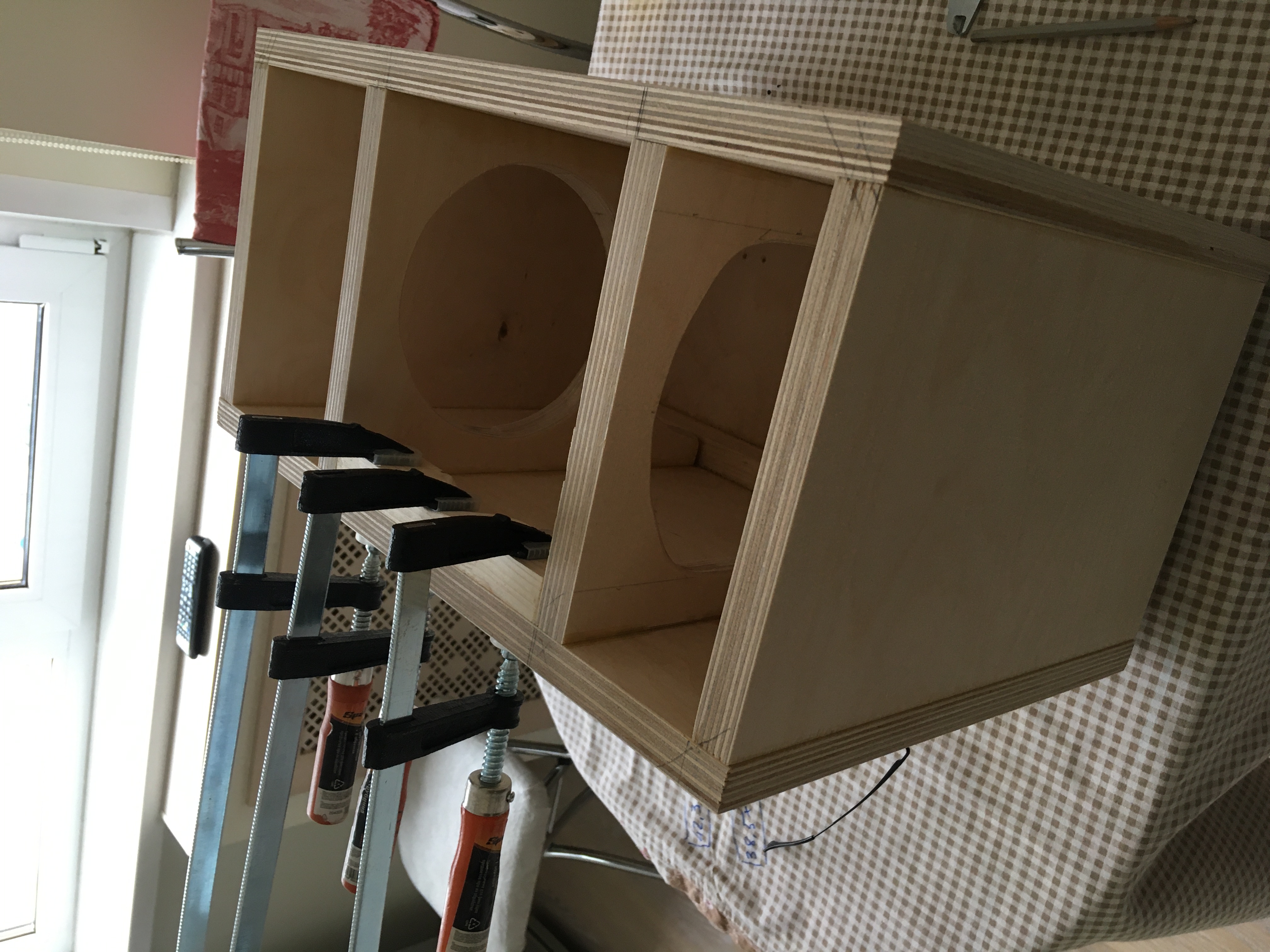

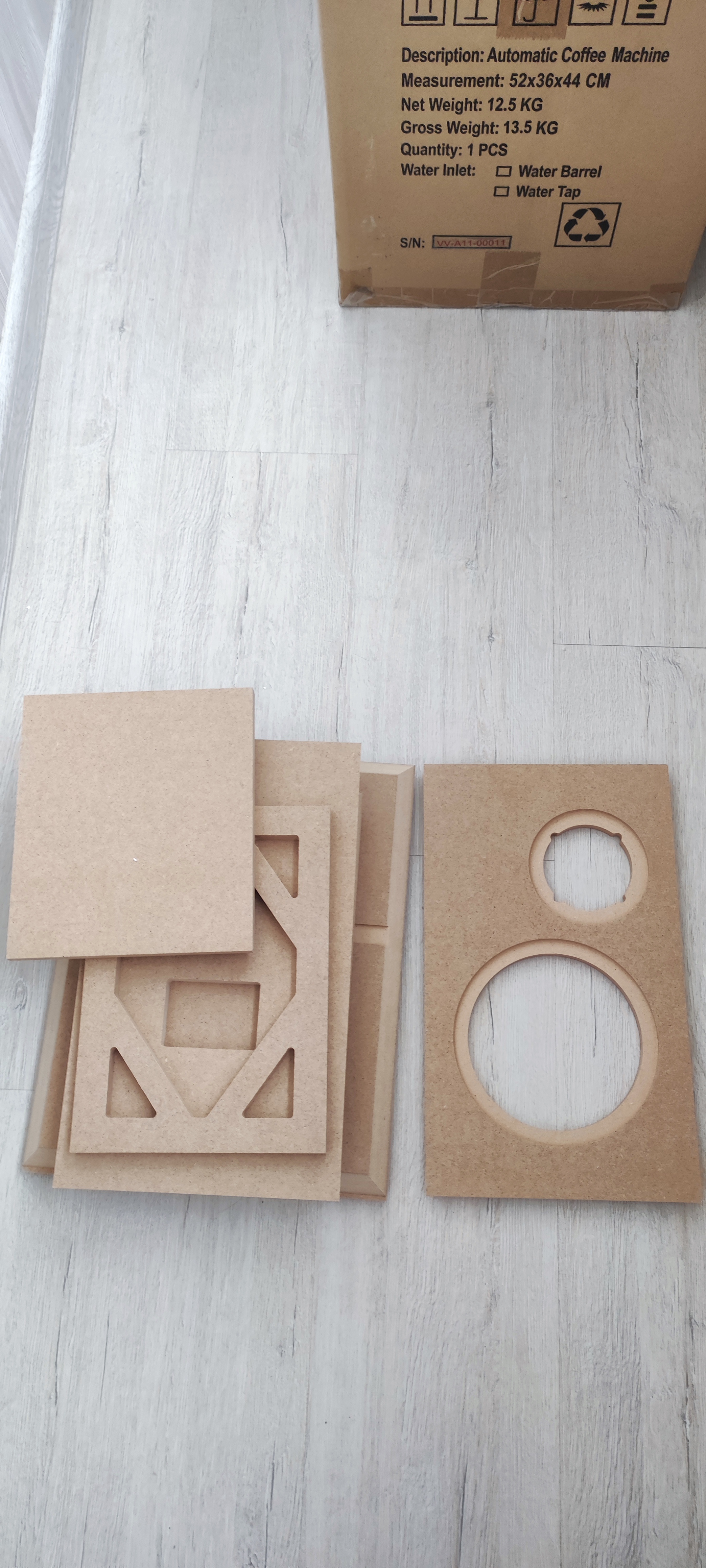

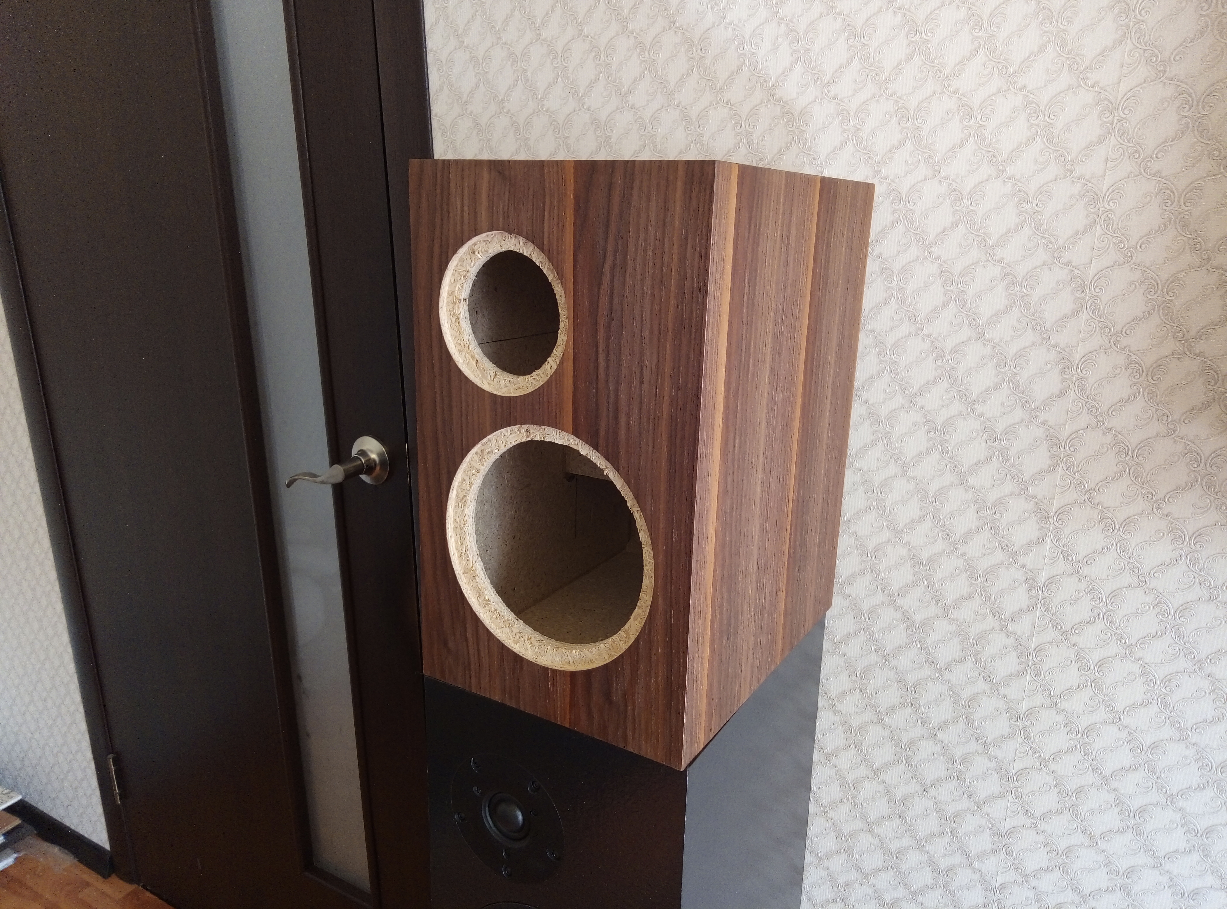

    Про распорки и т.п. Как вариант, я так делал.Нажмите на изображение для увеличения.

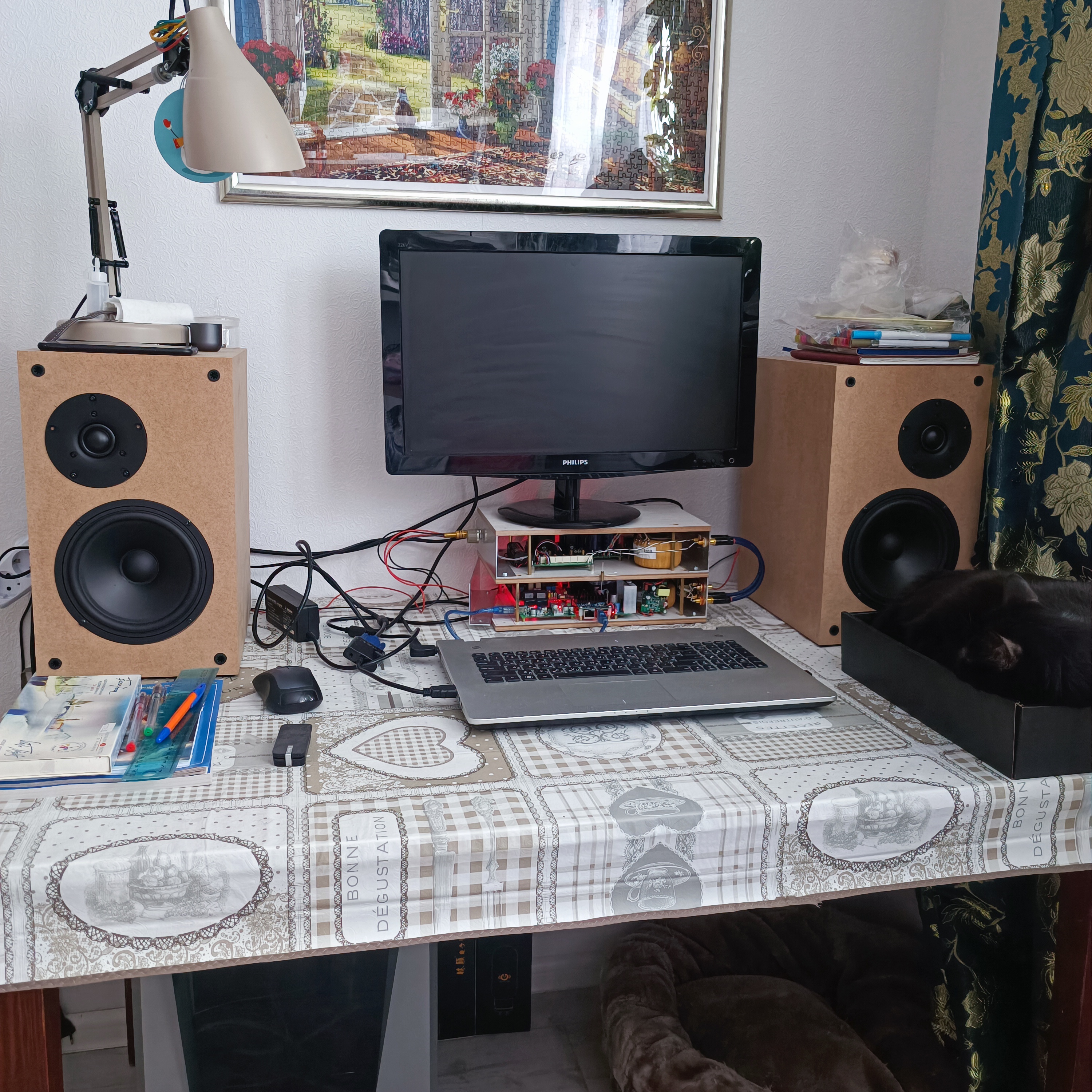

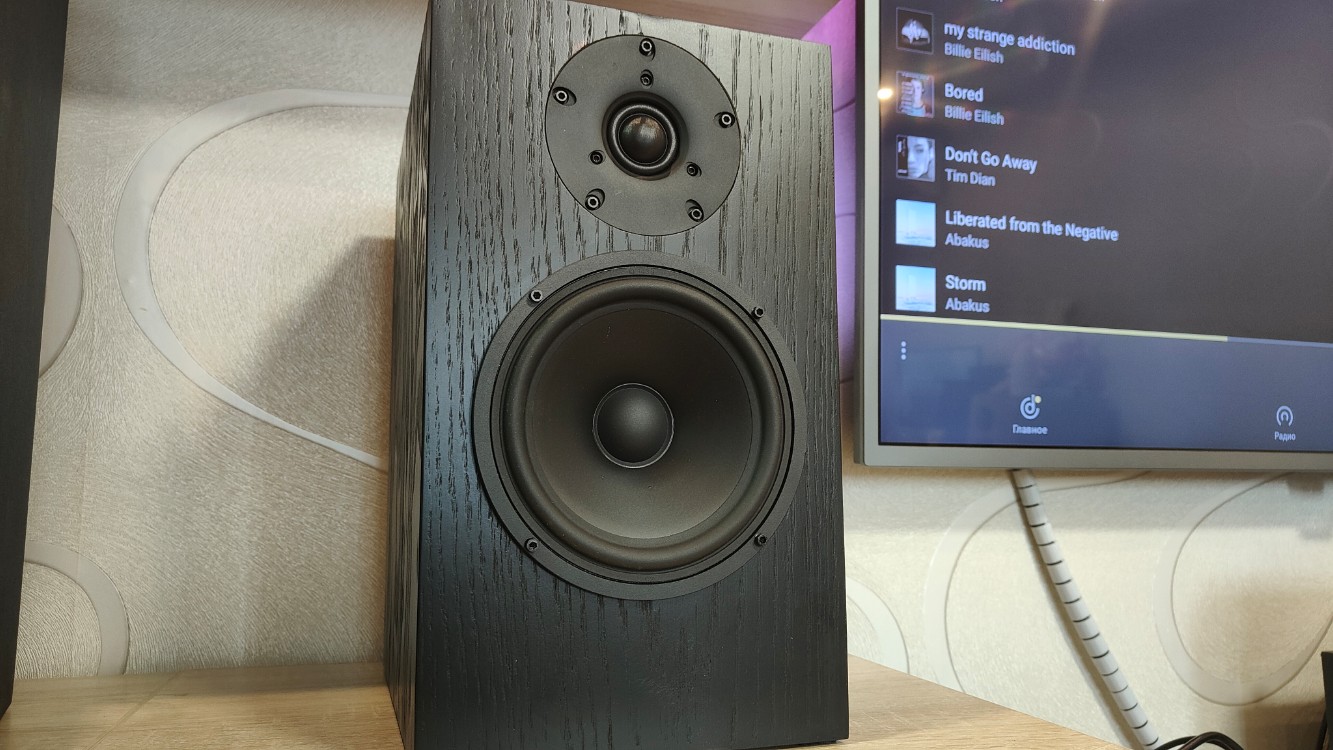

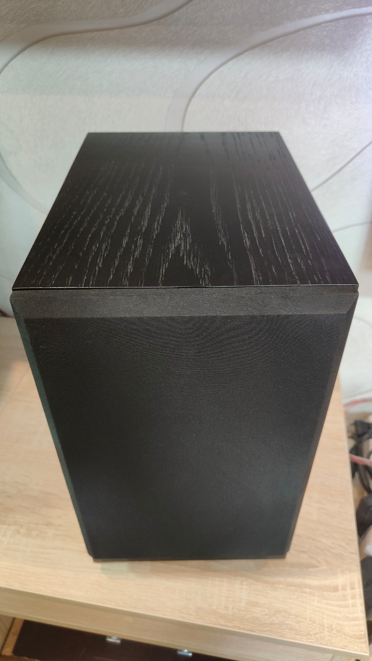

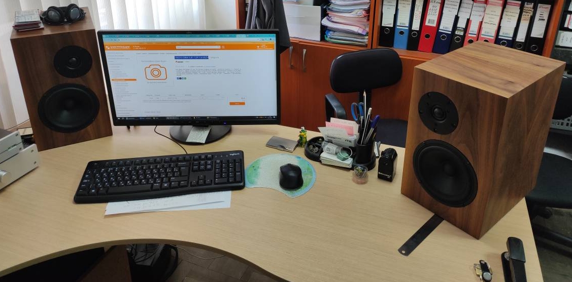

    Наконец то перетащил на работу i40 взамен 5+1. Пока постоят на столе, там посмотрим.

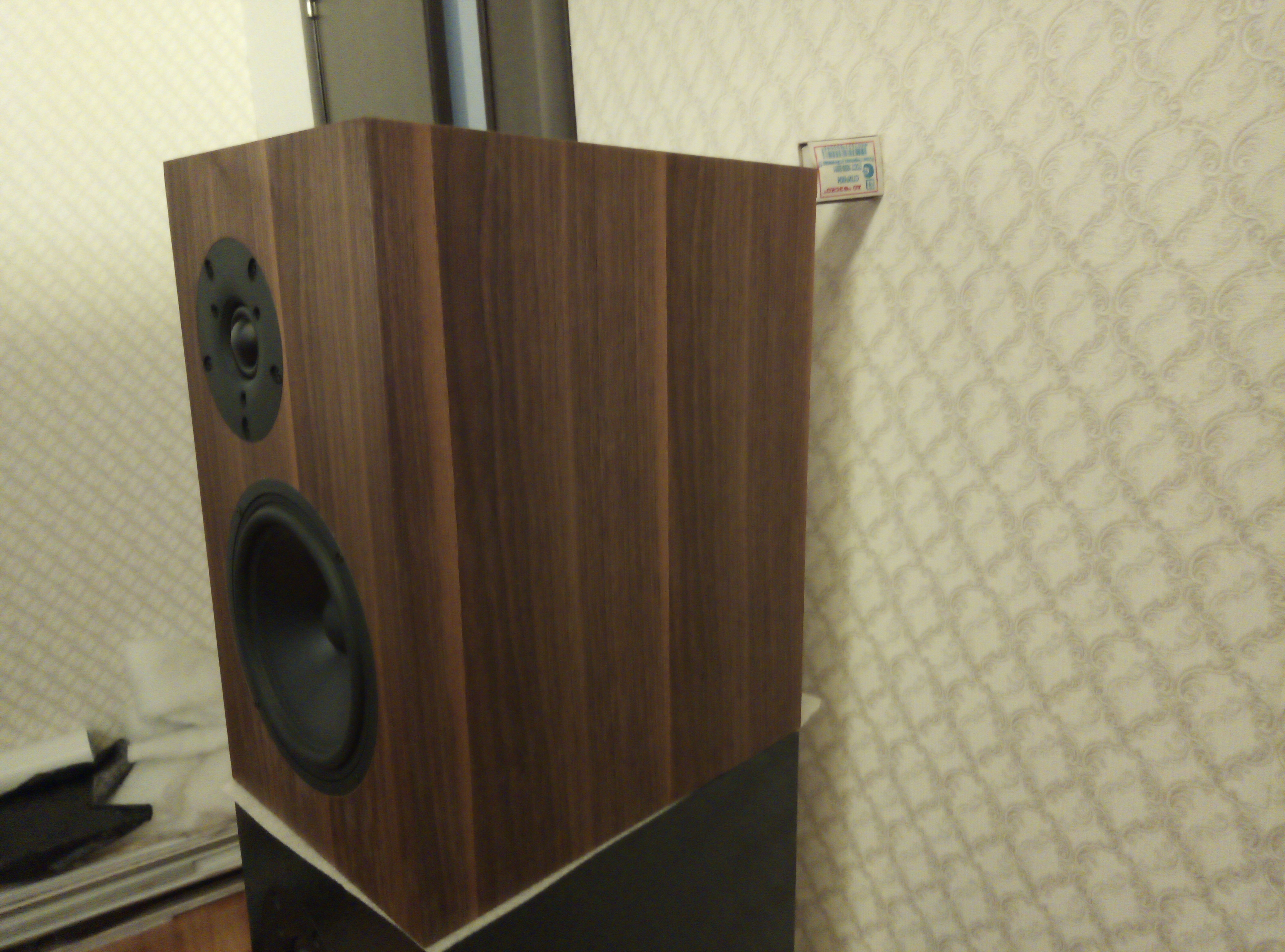

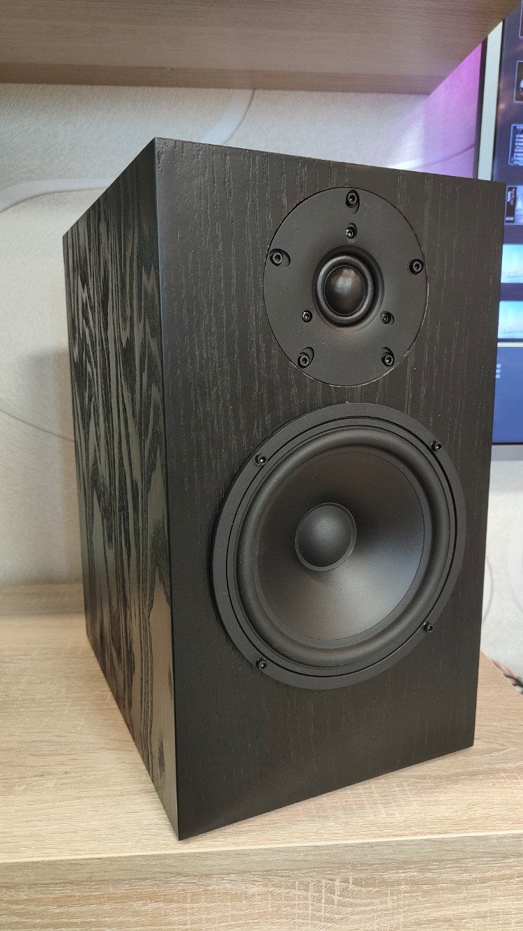

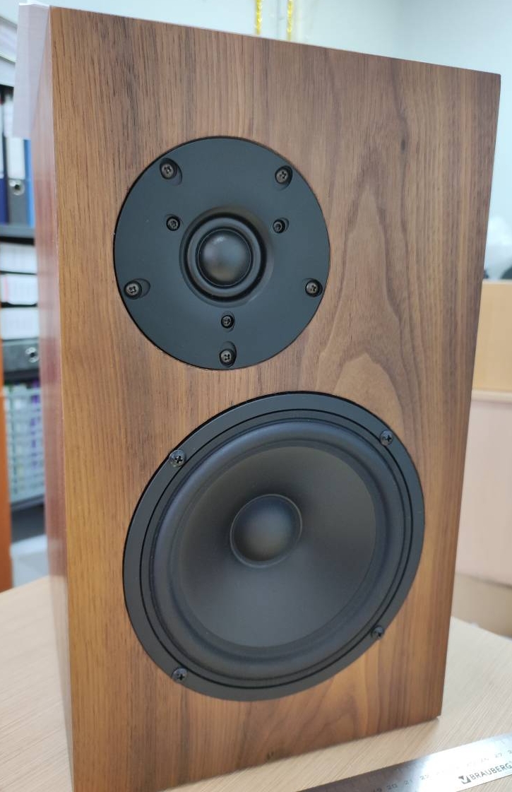

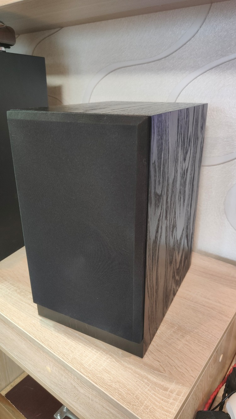

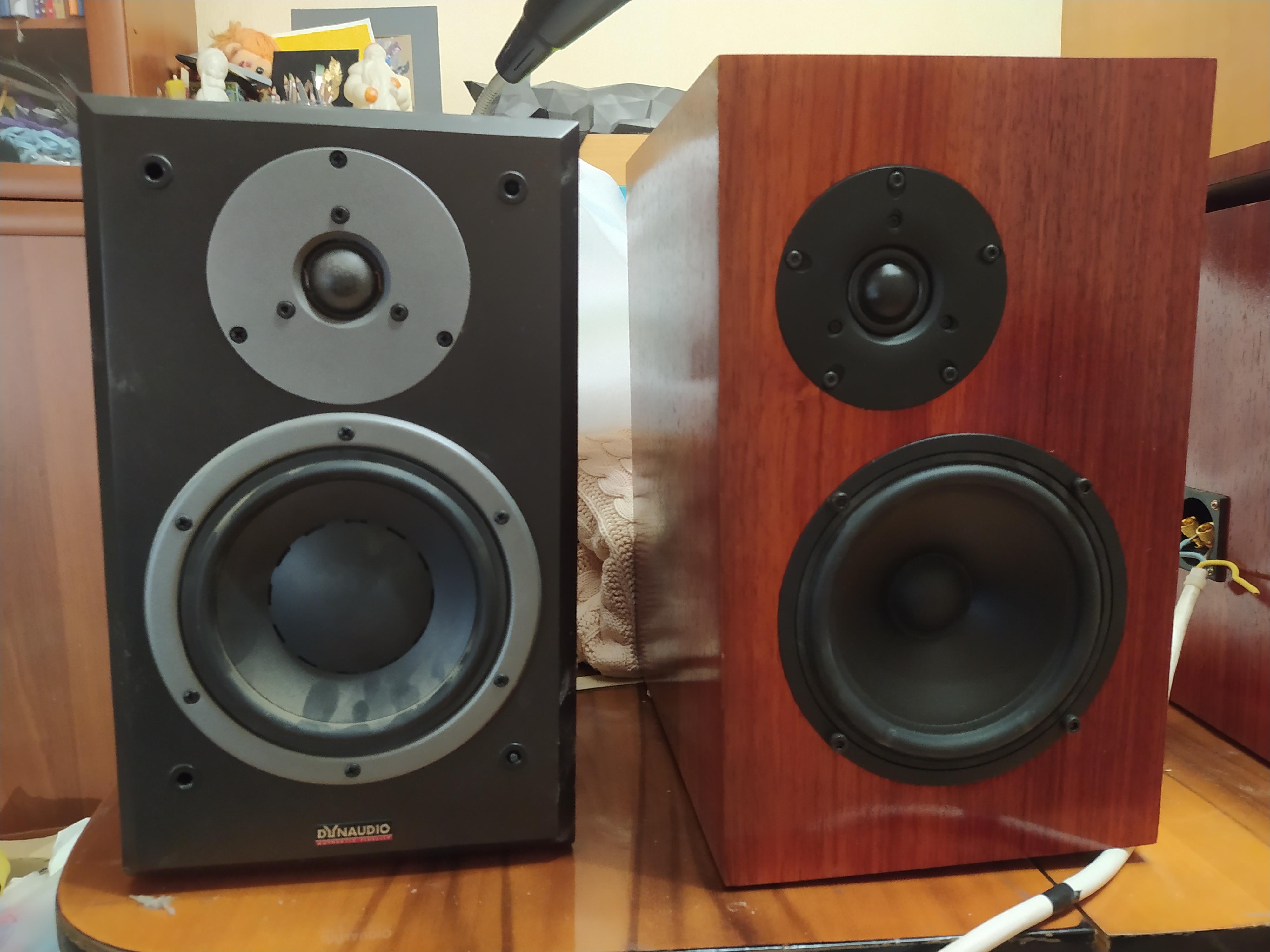

    Спасибо автору за проект! Звук очень нравится.

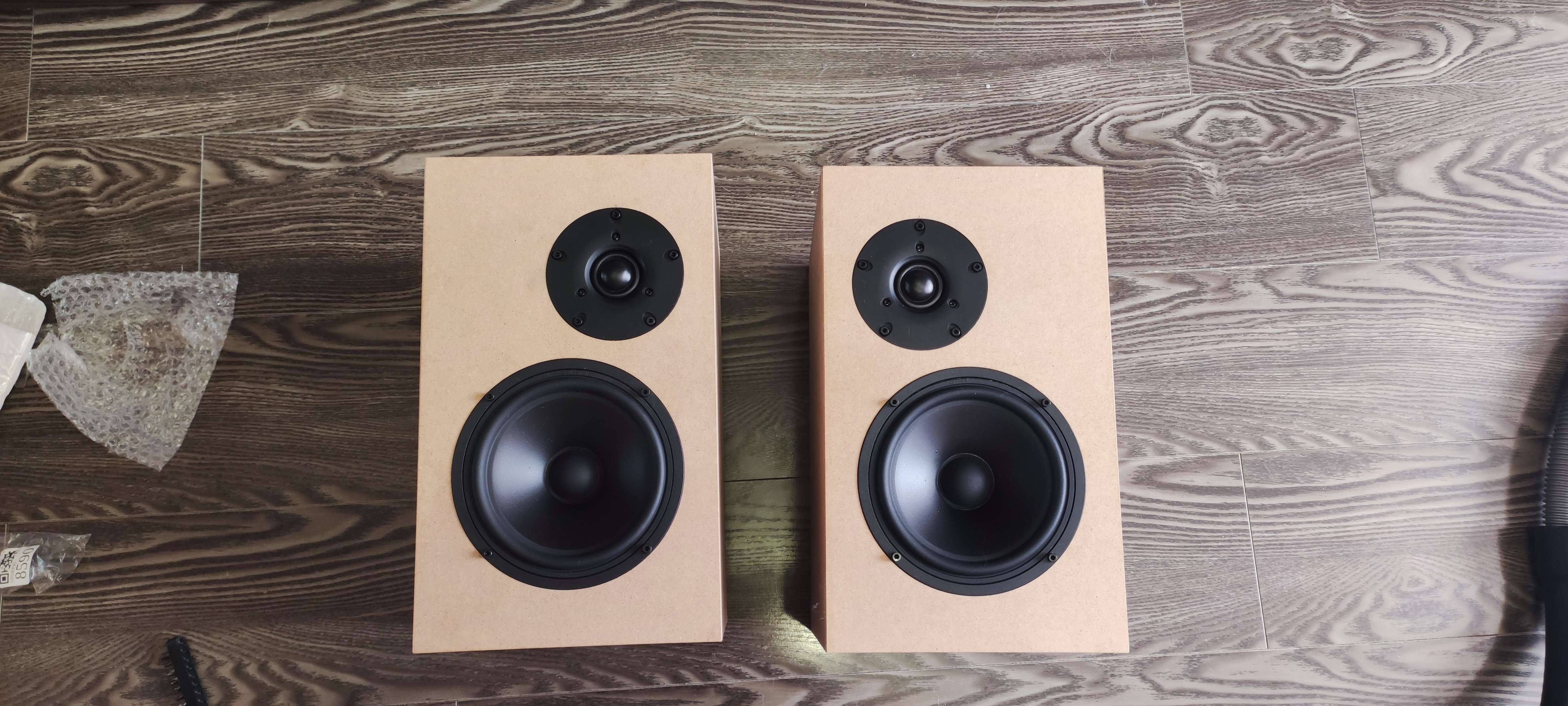

Название:	Вифотон ай 40 АЧХ и фаза.jpg
Название:	Вифотон ай 40 АЧХ.jpg

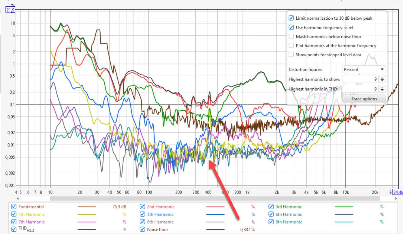

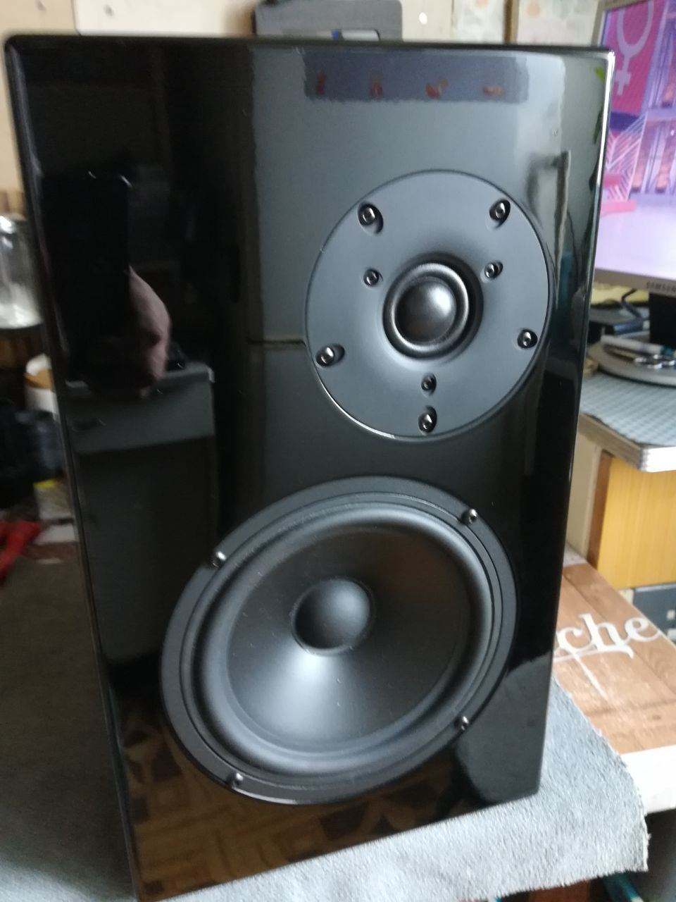

    Собрал Вифатоны на скорую руку по своему. Пришлось вручную углублять посадочное место под твитер, потому что корпусы заказывал серийные П722 на сайте AMPING. Грили на магнитах, выглядят достойно. Звучат отлично. Файл измерений не нашел как добавить.
    Динамики, фильтры по автору. Уровень громкости на измерениях от балды. Замер без замарочки, прям по месту на тумбе под теликом, микрофон в 63см. Не просится ли резик (22-30ом) параллельно мидбасу...
    Огромное спасибо за проект!
