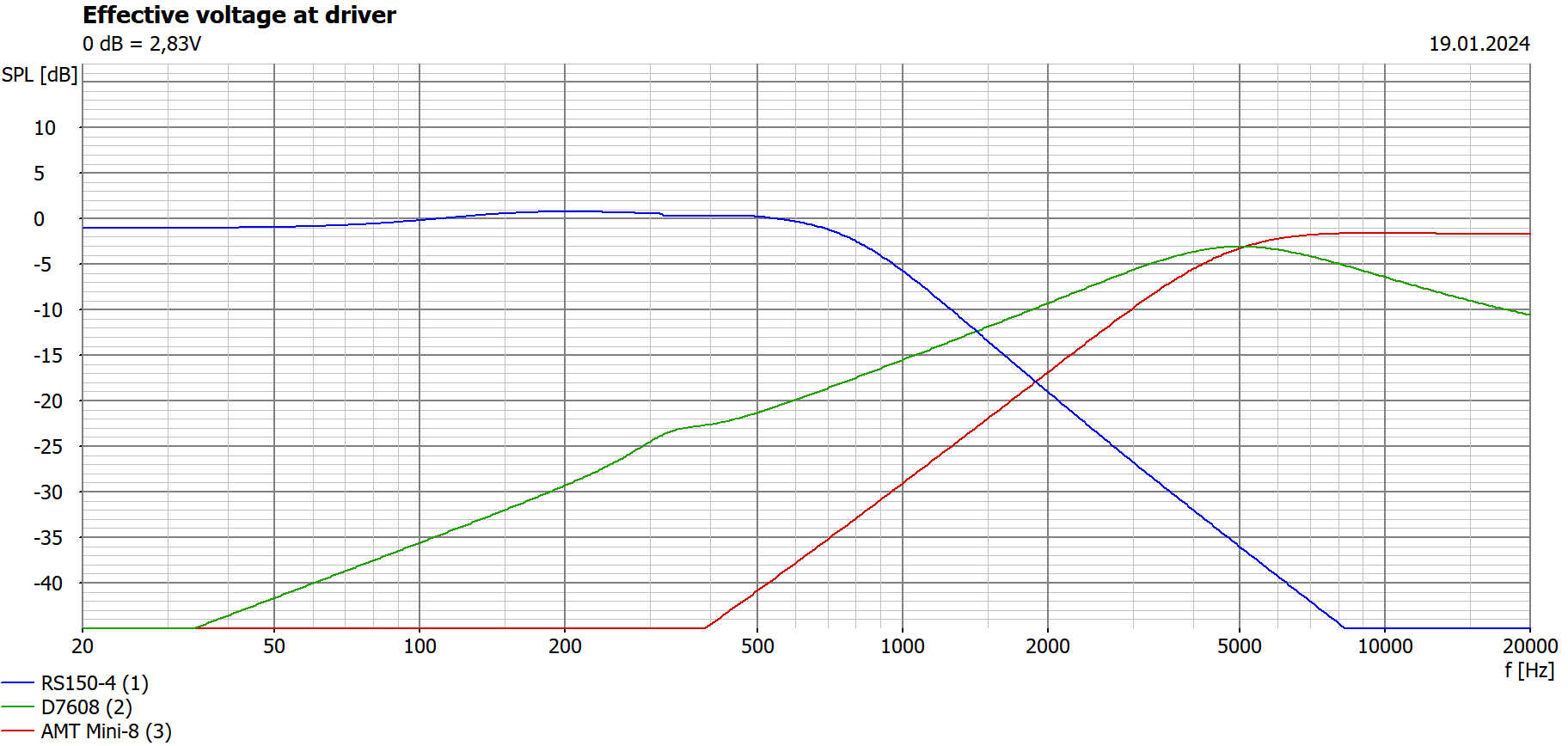

    Будет фазоинвертор bi-amp с пассивным разделом ~5кГц.
    Без bi-amp клеммы АС надо будет перемкнуть 1-м или 2-я резисторами.
    Опять рассчитываю на эквалайзер и фазолинейность ресивера.
    Ресивер НЧ/СЧ играет бесподобно, но ВЧ хорошему усилителю сильно проигрывают.
    AMT Mini-8 по импедансу просто резистор, т.е. нагрузка ВЧ УМ - RC цепочка 3.3мкФ и 8Ом.
    Уже изучаю и симулирую УМы с нано % THD.
    Предварительно сведение выглядит так:
ID:	396503 Получается 3-й акустический (серая - теоретическая кривая)
    Искажухи пищалки не увеличиваются с понижением частоты.
    Будем пробовать при таком разделе, тем более, что уровень ВЧ относительно НЧ просится -5дБ.

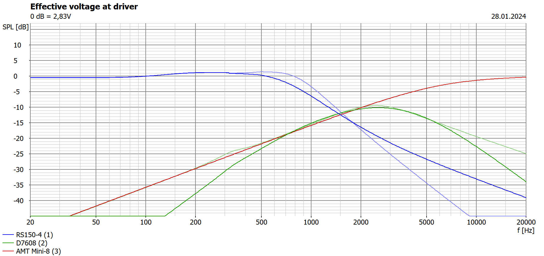

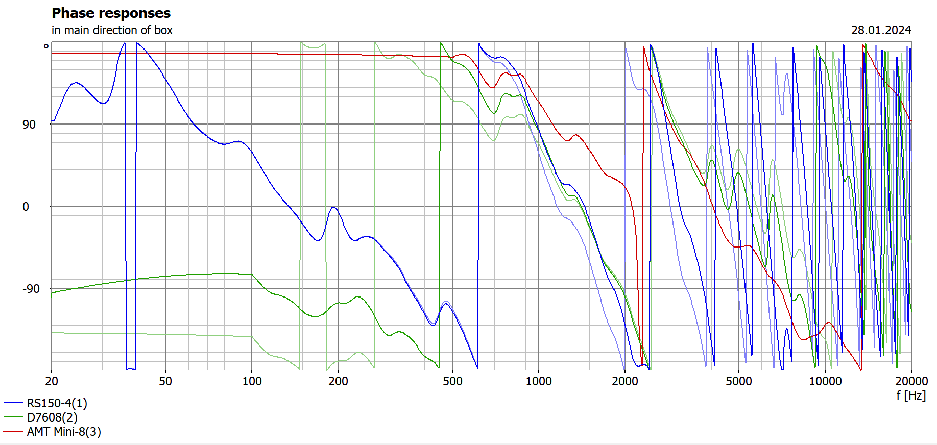

    До меня сегодня в 6 утра дошло, где собака порылась, проснулся и осенило.
    1. Вариант кросса был с разбежкой фазы град 30. На самом разделе 10.
    2. +То, что на синем спектре выше это
    жуткая интерференция между СЧ, его резонансами в "камере" между СЧ и ВЧ, и самой ВЧ.
    3. +Источник и запись
    4. Забил на последовательный фильтр вообще.
    Распаял нафиг. И делаю вариант 2 из #169
    Этот вариант идеален по фазе и АЧХ.
    Очень хорошо отрезает в СЧ всё лишнее сверху и снизу.
    Из за этого график АЧХ менее изрезанный - это и была причина "осенения".
    А то, что передаточная кривая, пофиг - это параллельный кросс.
    И детальки все нашлись и лучшего качества.

    Яркие графики вторые порядки, бледные - текущий фильтр.
    Разбег фаз в зонах совместной работы, постарался свести к нулю.
