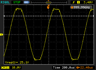

  13. #192
    Аватар для sousmanster
    13.03.2008
    Ивано-Франковск
    2,965
    По умолчанию Re: Дешевый клон ncore Hypex на ИМС
    А что если завтра WIMA снимет с производства эти кинденсаторы ?
    это заочная полемика с аудиофилами, они уж очень любят везде ставить полипропилен. Некто Роман даже говорил, что применение Бруно в нкоре полиэстеровых конденсаторов - это ошибка.
    Если вима не будет, есть хорошая пленка от эпкос и вишай, и даже отличнейшая китайская CL21-x с межвыводным 5мм. Проблемы тут нет.
    Афигеть , но всеж :
    ИМХО надо что-то делать с устойчивостью , а не подбирать "фильдепЁрсовые" конденсаторы.
    Конструкция претендует на HI-END, потому так. Если использовать компаратор с большей чем 7нс задержкой-то можно несколько снизить требования
    ---------- Сообщение добавлено 18:34 ---------- Предыдущее сообщение было 15:38 ----------
    Клип от 120Вт трансформатора.На ХХ питание было +/-45В. Мощность около180Вт.
