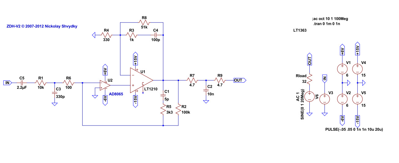

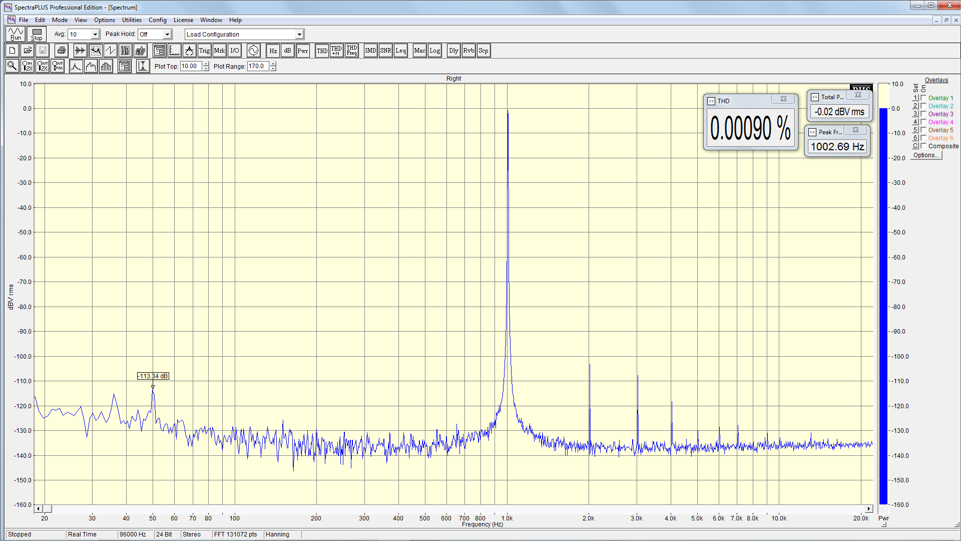

    По умолчанию Мощный сверхбыстрый композит MAX
    Максимальная выходная мощность 25 ватт, на нагрузке 4ома!
    Нашёл классный ОУ, в самый раз для композита. АDA4637-1 плюс LT1210
    Основные микрухи-буфера.
    http://www.linear.com/product/LT1210
    http://www.linear.com/docs/2461
    http://www.farnell.com/datasheets/1947262.pdf
    http://www.analog.com/en/products/amplifiers/operational-amplifiers/jfet-input-amplifiers/ada4637-1.html
    Три в одном, усилитель напряжения, драйвер, и ВК с большим выходным током!
    Да, и самое главное, широкополосный и быстрый!
    Чем быстрее усилок, тем меньше ошибка ОООС.
    А самое главное всё очень просто, всего два активных ОУ.
    Не надо термостабилизировать. Не нужен интегратор удержания нуля.
    Полный размах выходного напряжения на нагрузке 4 ома 30 вольт.
    Ток холостого хода одного канала 200ма, с пятью LT1210, радиатор чуть тёплый.
    Звук, полный улёт, детальность, атака, тембра голоса очень натуральные...
    Осталось только минимизировать гармоники....
    Импульсные хар-ки сняты без входного фильтра С1 на нагрузке 4 ома.

Название:	10 в 36 ом.png
ID:	285843 подкорректировал...
    одна LT1210
    Мне трёх нулей хватит для хорошего звука!
    Последний раз редактировалось MAXIM_A; 02.02.2017 в 16:59.

    Конечно уровень сигнала перед сопротивлением (сразу на выходе ОУ) растет. Падает петлевое. В мощник нужно R||C
    В ушник можно просто небольшой R

    Итого, вовсе не факт, что усь с постоянной и небольшой глубиной ООС, например 40 дБ до ~100 кГц будет совсем сильно хуже, чем усь с сотней дБ на НЧ и оставшимися теми же 40-50 дБ на тех же ~100 кГц.
    Ну а большая глубина ООС на НЧ (и предположительно хороший демпинг-фактор) будут у второго усилителя безнадежно запороты, например, выходным фильтром.
    Итого считаю целесообразным не разгонять частоту единичного усиления выше 1,5 МГц для мощников и выше 2 МГц для ушников.

    Вот оно, в точку!
    У Ника на 100кГц 40-50 и есть, вреда от того что ниже ещё почти сотня добавляется вроде не должно быть?
    Фильтр все желающие захватывают в ООСь и его "нет": https://www.vegalab.ru/content/view/167/52/ или https://forum.vegalab.ru/showthread.php?t=75935
