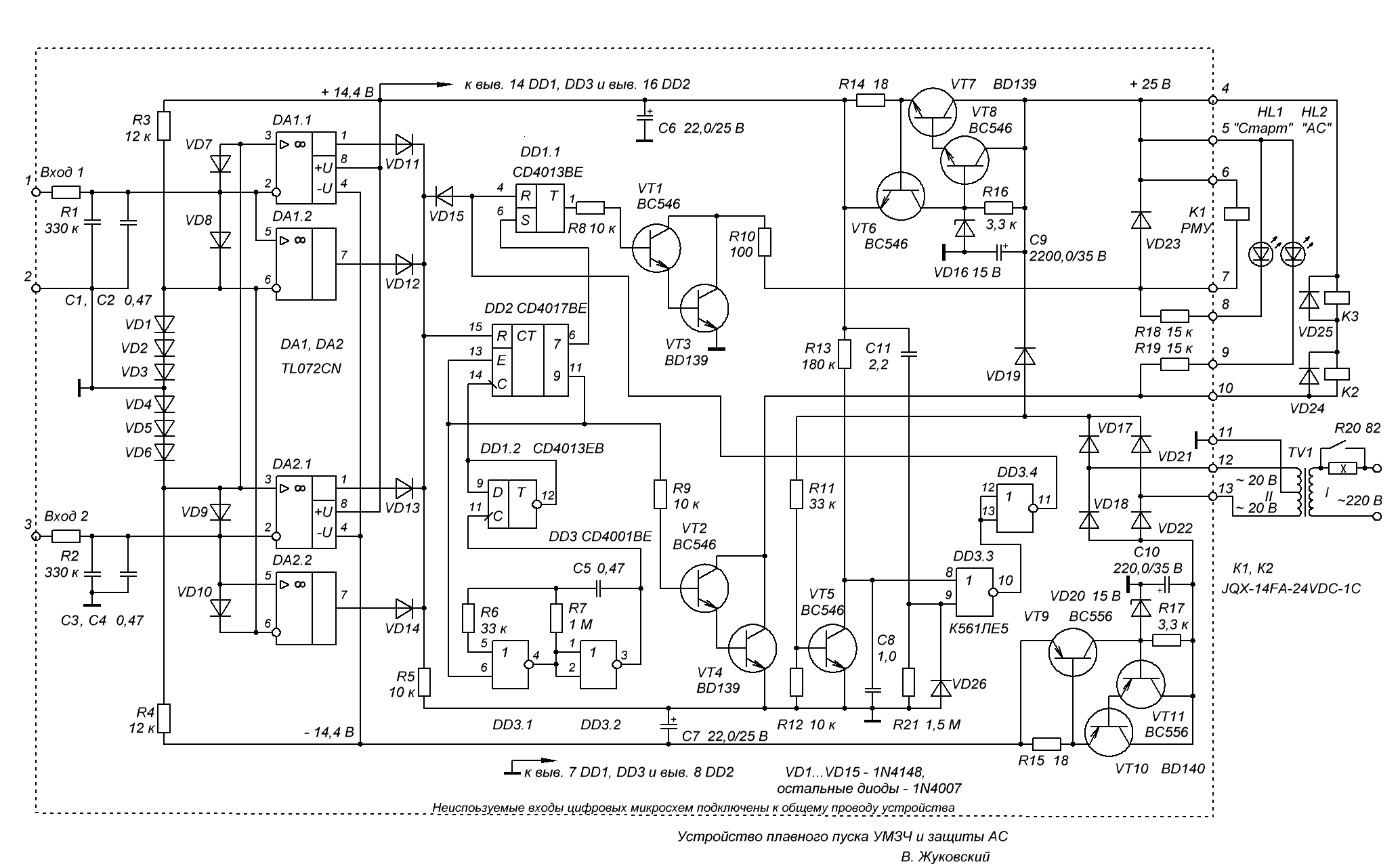

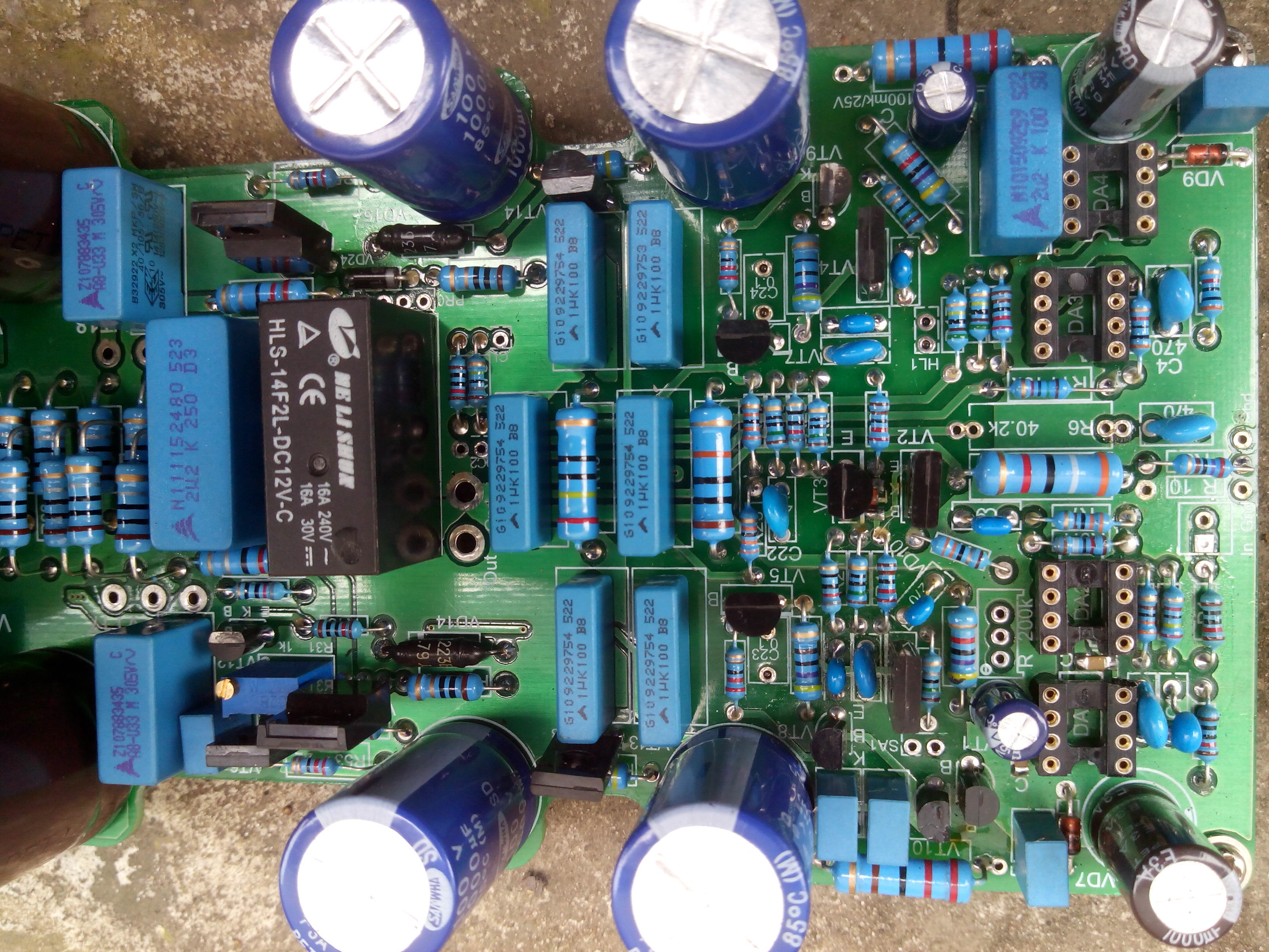

    Не спеша собираю усилитель мощности высокой верности Сухова версии ВВ-2015.
    Тему создаю для начинающих т.к. вопросов возможно будет больше чем предполагалось изначально.
    Платы УМ + защита и комплектующие приобретены у Lucha. В целом все пришло в лучшем виде.
    Спасибо Luch.
    Платы и защита практически все собраны, пока без выходных транзисторов. Их буду ставить по месту при монтаже на радиатор.

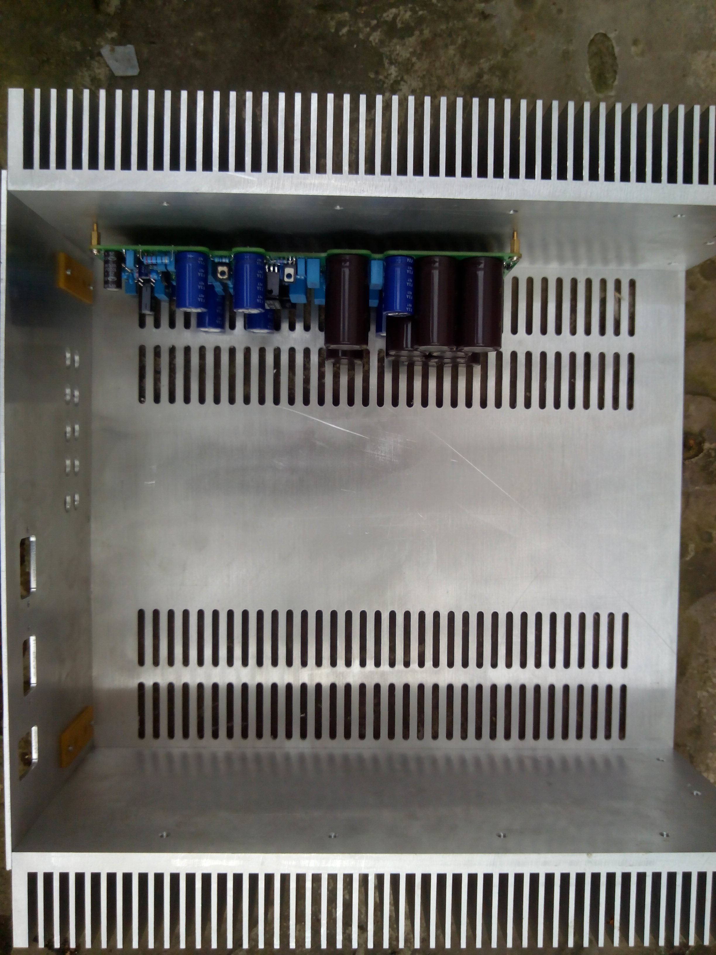

    Корпус один в один как из этого поста. Чертежами любезно поделился -Rik- еще в 2014 году, за что ему тоже огромное спасибо. По его эскизам на заводе был выточен этот замечательный корпус весом ~12кг, правда без окошка. Параметры корпуса таковы:общие габариты 436*165*403 (без ручек-ножек), радиаторы 400*154*45, подошва 10 мм (соответственно ребра высотой 35 мм, профилированы).
    Выкладываю схему защиты и ум.
    Вопрос с питанием решен.
    Там половина деталей лишние )))))
    Не готов утверждать обратное, квалификация не позволяет. Делаю по мануалу )
    ---------- Сообщение добавлено 23:25 ---------- Предыдущее сообщение было 22:16 ----------
    Пара фоток
    ---------- Сообщение добавлено 23:33 ---------- Предыдущее сообщение было 23:25 ----------

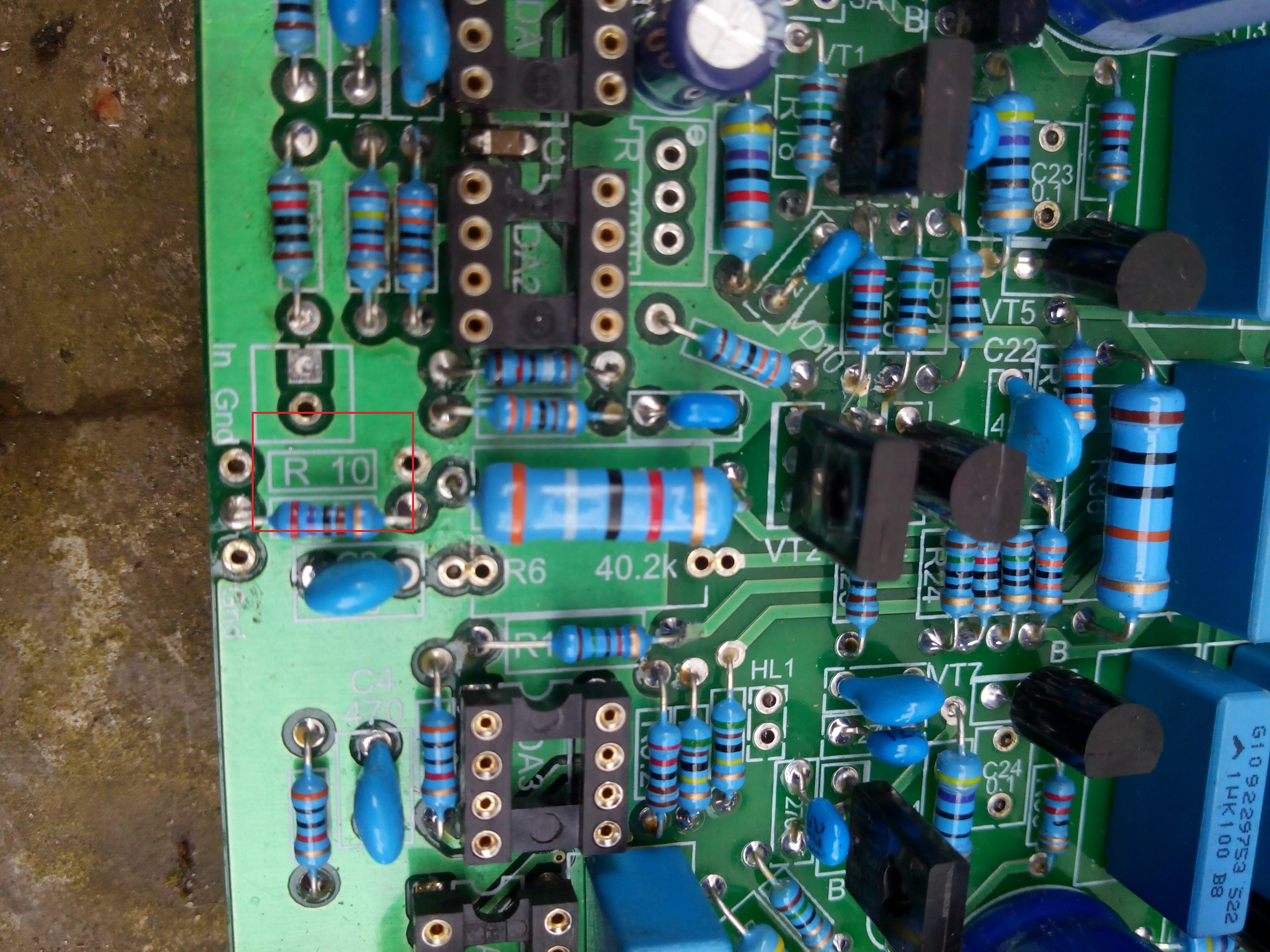

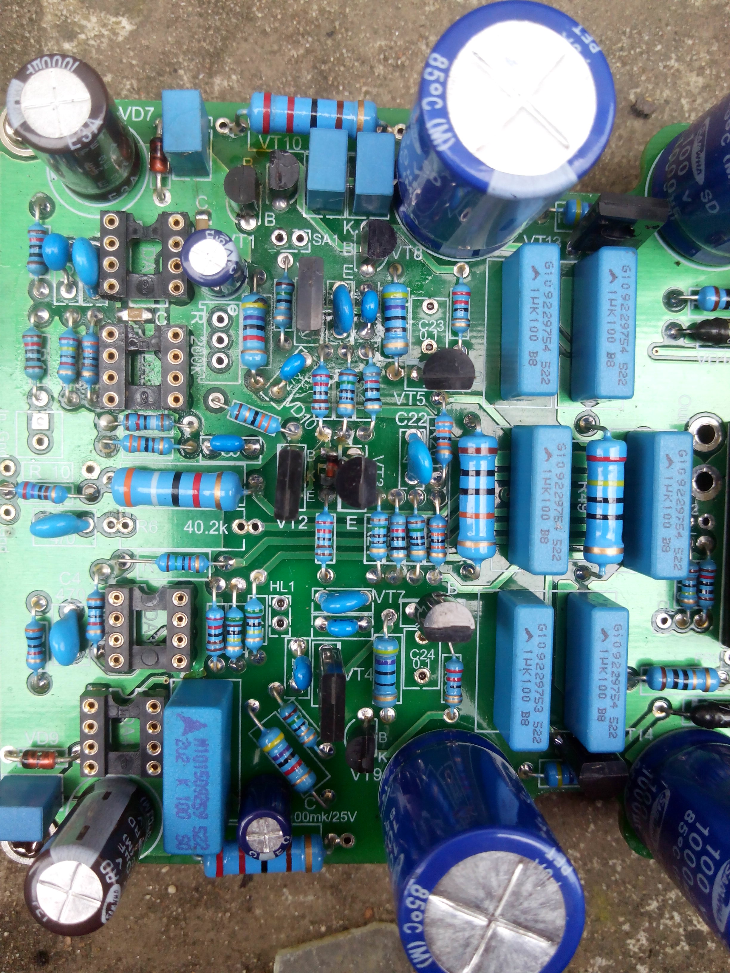

    1. Это перевернутый корпус и первая прикидка по месту.

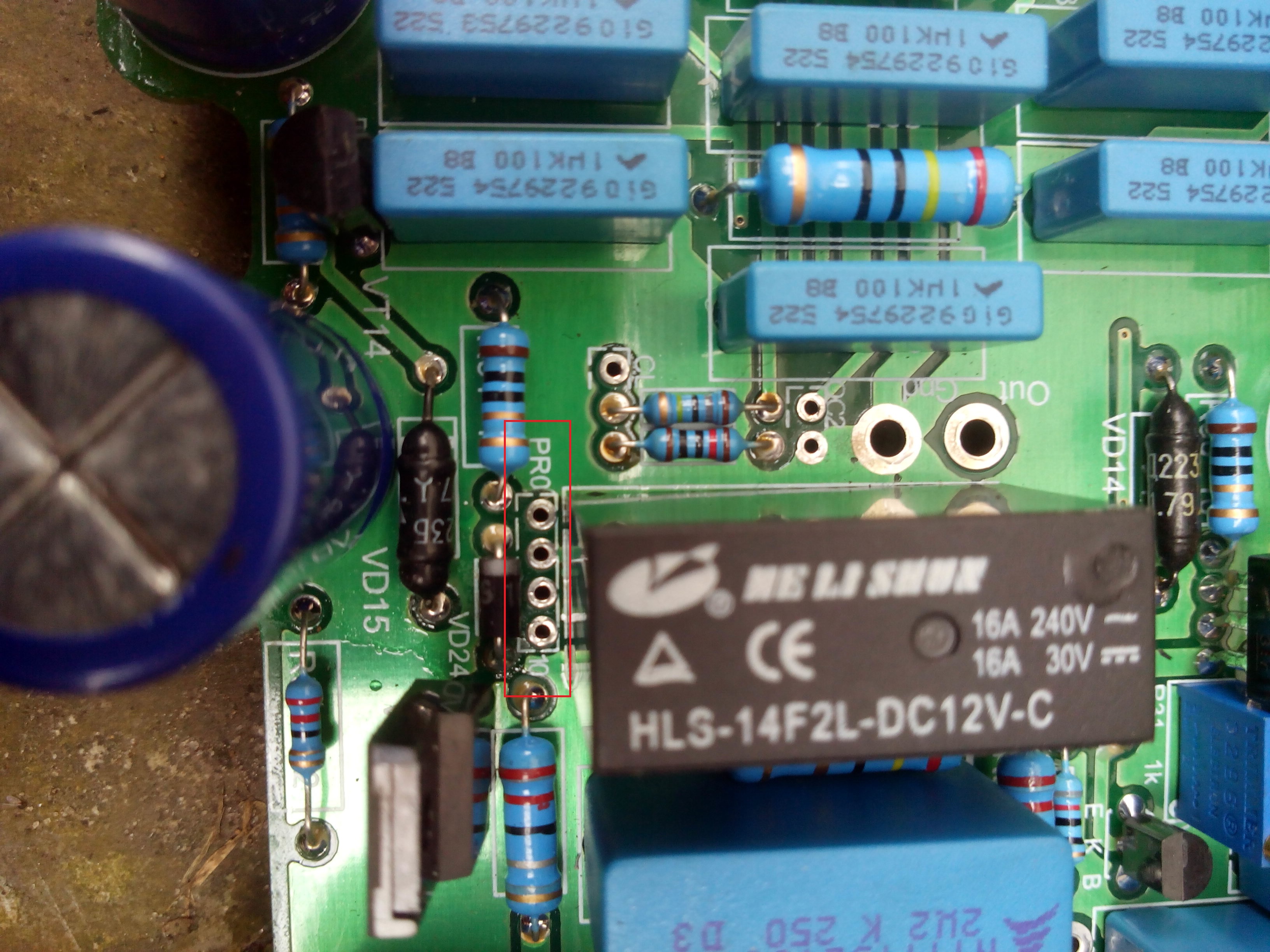

    2. Непонятный разъем PRO10 ни где не нашел больше его и зачем он нужен.

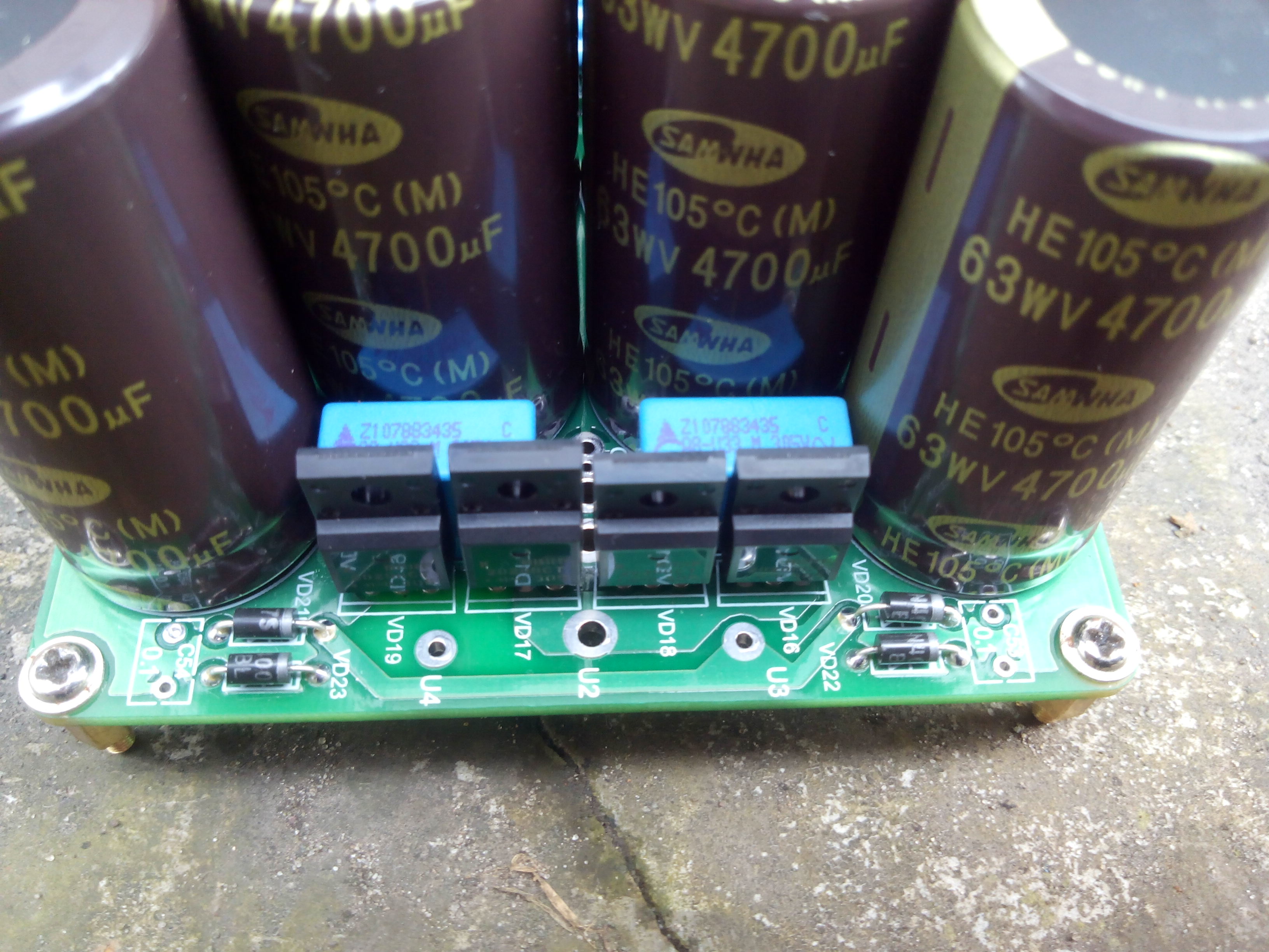

    3. Думаю может диоды на радиатор посадить или так оставить без радиаторов.
    4. Вообще не пойму как эту часть к чему подключать ООС1, ООС2 и т.д. - буду разбираться.
    5. R 10 между двух земель, чет тоже не пойму нужен он или нет на 10 Ом судя по всему.
    6. Общий вид защиты.
    Ну и просто пофоткал.

    Новичок Аватар для and1981
    05.06.2011
    ЖЛондон
    25
    По умолчанию Re: Простенький СЛ
    frad, а Вы не будете садить на радиатор предвыходные транзисторы? Судя по Вашим фото
    Аватар для frad
    13.12.2012
    Тамбов
    894
    Буду, потом только понял что накосячил.
    05.06.2011
    ЖЛондон
    25
    а разъем PR0 это же реле подключается с платы защиты и на защиту заводится проводник с выхода, для контроля выхода и сработки если будет авария.
    Аватар для frad
    13.12.2012
    Тамбов
    894
    ок, спасибо
    05.06.2011
    ЖЛондон
    25
    я свои не садил, у меня версия 2011 года, шотки эти еле теплые и вполне выдерживают и без радиатора
    Аватар для frad
    13.12.2012
    Тамбов
    894
    Отлично, успокоили.
    05.06.2011
    ЖЛондон
    25
    ООС1 уже на плате есть в виде дорожки, а вот ООС2 идет на фильтр, на плате защиты "ОС2" выход.
    Резисторы по 10 ом в земле нужны для гашения наводок от БП в земляной петле, их нужно ставить.
    В некоторых вариантах их еще шунтируют конденсатором примерно на 0.01 мкф
    ---------- Сообщение добавлено 22:31 ---------- Предыдущее сообщение было 22:26 ----------
    Есть фото монтажа? Были ли какие то критические моменты при пусконаладочных работах?
    я пока пересаживаю в новый корпус свои платы, все разобрано. старый корпус приспособлю под ВВ 2001 на платах Ридико.
    Но версия 2011 года немного отличается, у меня самодельная плата защиты, и нету выходных фильтров кроме катушек, ООС2 у меня берется напрямую на плате с контакта реле.
    Я посчитал что вести ООС2 проводом по корпусу это не комильфо, и по рекомедации неоторых форумчан на Сталкер лаб убрал элементы выходного фильтра кроме катушек. И ООС2 замкнут на плате на выход.
    Особых моментов в наладке не было, все как рекомендует автор.
    05.06.2011
    ЖЛондон
    25
    frad, я у себя поставил вместо диодов д223 - bav21, они поменьше габаритами, а то они у вас как сиротинушки смотрятся среди остальной импортной комплектухи , хотя не принципиально конечно.
    И я смотрю VT13-14 у Вас тоже не на радиаторах, а надо их туда обязательно прикрутить, точнее к общему радиатору.
