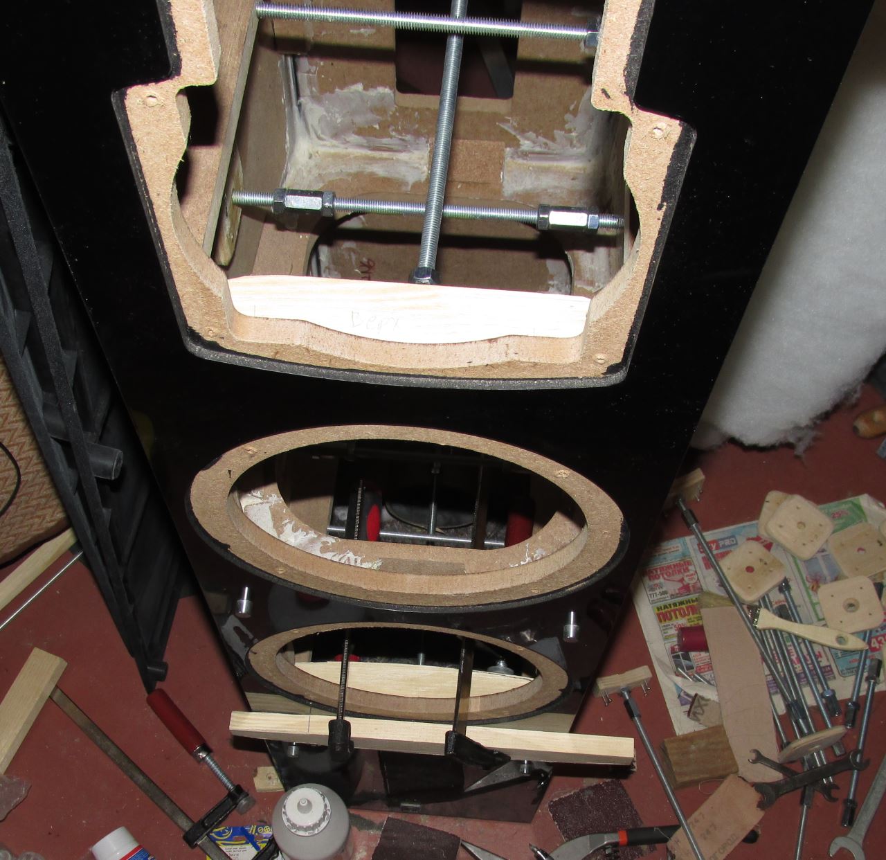

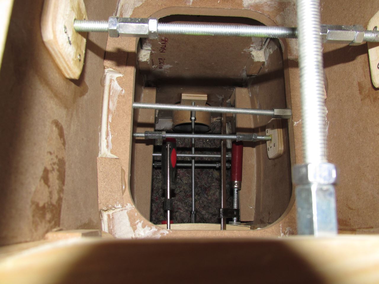

    Давно у меня приютились данные ас, неплохо играть с ними во всякие шутеры, хорошо смотреть кино. В музыке себя не проявили. С одной стороны от неудачного расположения в комнате, с другой - отсутствие вменяемого усилителя.
    Решил тут недавно проверить как оно там внутри, не завелась ли моль в звукопоглотителе(сразу скажу - не завелась). Заодно посмотреть в деталях как оно устроено.
    Корпуса устроены из МДФ толщиной 16мм. Покрыто радикально ч0рной пленкой "под лак". Скрепляется всё добро - термоклеем(сначала меня это удивило, теперь понимаю что решение вполне рабочее, хорошо разогретый термоклей проникает в поры материала и держится на нем как и ПВА или прочие клеи, отрывается только с толстым слоем волокон). Видно что скреплено всё с помощью уголков и брусков из ДВП.

    Сверху и снизу от НЧ динамиков расположены подушки толстого поролона. Провода закреплены к стенкам скобами, с прокладкой из мягких тряпочек сделаных неясно из чего, мягкие, волокнистые из разноцветного всякого. Такаяже тряпочка покрывает всю нижнюю панель, сверху ватиновая распушенная подушка.
    На СЧ динамик болтами через уплотнитель одевается стакан из пластика, изнутри стакан заполнен ватином, входное отверстие проводов плотно залито термоклеем. Стакан толстый, пластик не хрупкий.
    Переходим к неприятным сторонам нашего балета.
    Ребра жесткости закреплены на непонятного состава твердый черный клей. Казалосьбы, что может пойти не так( кроме того что нормальная распорка по всему периметру всего 1)...

    Вот всё что обозначено цветными стрелочками, это всё щели. Боковые стенки выгнуты с радиусом ~756мм, к задней стенке конечно никто не стал их пришлифовывать, там треугольная щель(сзади она не видна - закрывается отделочной пленкой). Между ребром и стенками - тоже щели, толщина разная, от 1мм до 0.1мм, в зависимости от расстояния от передней или задней стенкой(ребра прилегают к боковым стенкам только в центре). В результате на простук даже не определить где там ребро...
    Ещё немного, чтобы было понятнее:

    Как же так оно получилось А вот как:

    Давайте экономить клей? А конечно давайте, ведь кризис!
    Среднюю распорку я снимать не стал, втёр в щели эпоксидной шпатлевки. А вот все остальные снимаются легко - сначала термофеном отогреваю брусочек, затем угол поддеваю отверткой, а затем разогретым термофеном тонким металлическим шпателем аккуратно режу черный клей.
    Далее черное оттирается шкуркой, мажу свежим клеем, и ставлю обратно.
    У второй колонки брусочки держащие лицевую панель, отвалились от лицевой панели. На боковинах держатся, а вот на лицевой - нет. Зато ребра проклеены почти по всей длине.

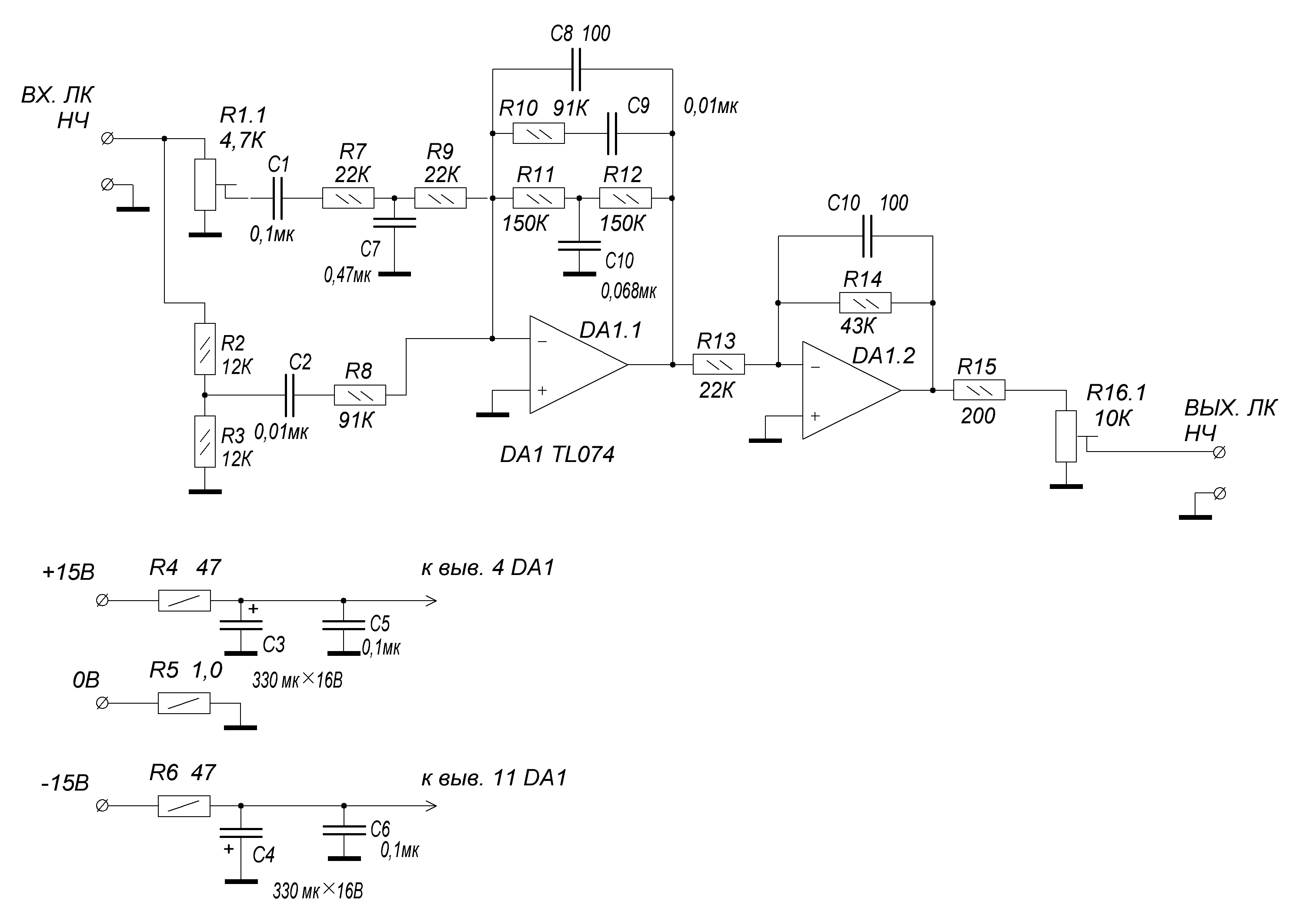

    Цитата Сообщение от alex200155 Посмотреть сообщение
    выложите пожалуйста испытанную схему с номиналами
    Александр, если будете собирать активный фильтр, то советую Вам дополнить его корректором Линквица (точнее его модификацией). Элементы его рассчитаны так, что АЧХ ниже 100Гц в верхнем положении ползунка R1 получается зеркальной по отношению к АЧХ из Stereo.ru приведённой в п. 48. Подъём начинается примерно на 100Гц, достигает максимума (+12dB) на 35…40 Гц и спадает ниже 30 Гц.
    R1C1 и сабсоник c частотой среза 25 Гц на DA2 в схеме фильтра предназначены для исключения проникновения в НЧ полосу частот ниже частоты настройки ФИ.
    Сдвоенный резистор R12 с выхода фильтра переносится на выход корректора.
    Начальную настройку (с помощью R1 и R16) можно провести, прослушивая одни и те же музыкальные фрагменты через наушники и через Ямахи. Мне, например, после настройки слушать музыку через наушники расхотелось. Нужда в регуляторе тембра отпала, слушаю через «ДИРЕКТ».
Название:	Корректор Линквица.GIF

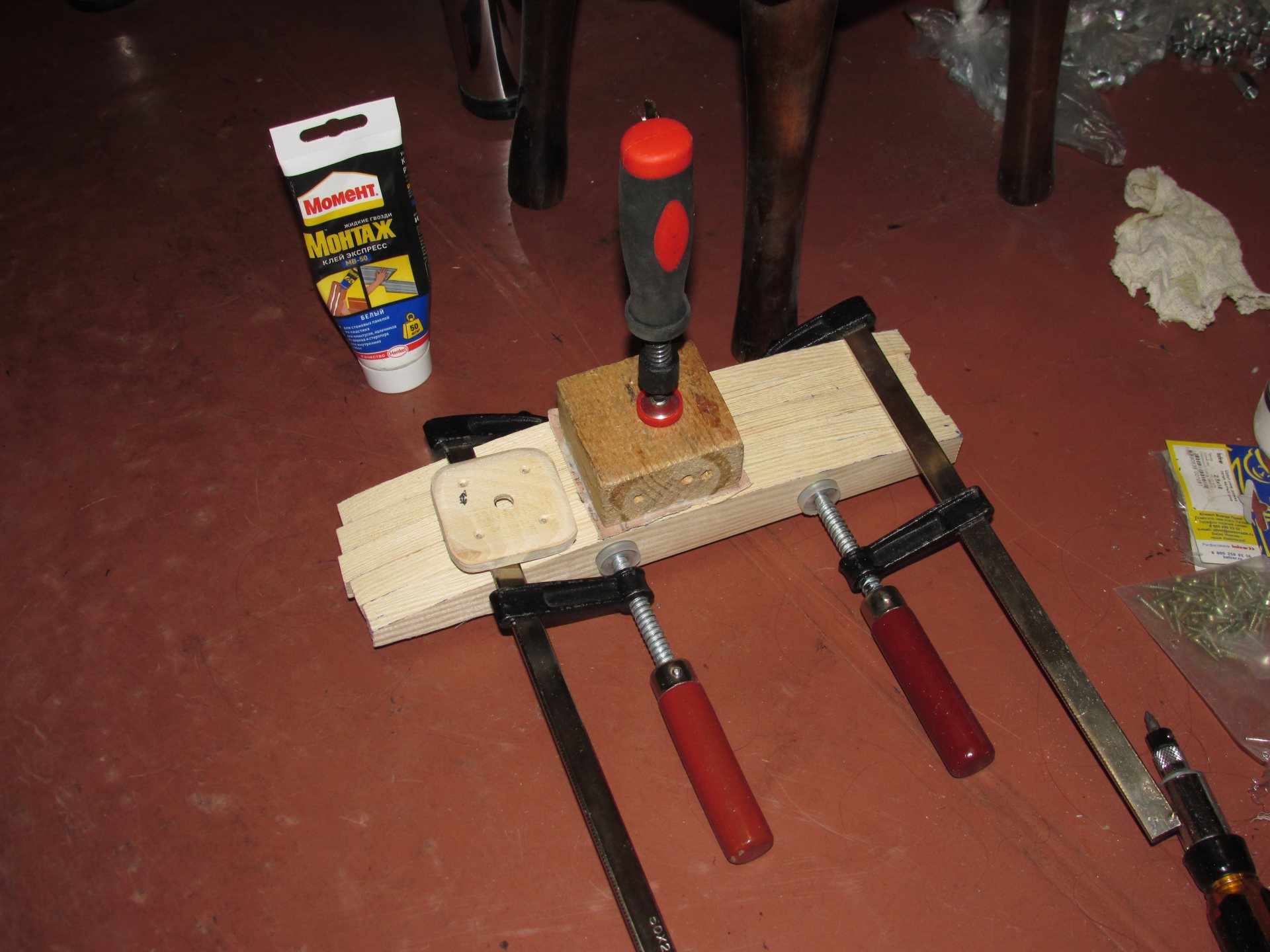

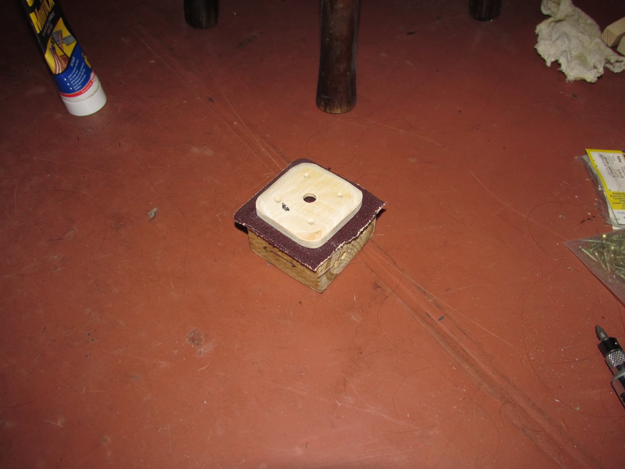

    Для качественной приклейки фанерных шайб смастерил шлифовательную приспособу. Пригодились неиспользованные ребра, деревянный брусок, шкурка и жидкие гвозди. С помощью плоскошлифовалки сделал в бруске небольшое U образное углубление, нанес по все площади жидкие гвозди, и прижал всю конструкцию струбцинами к ребрам. Гвозди при высыхании не изменили своих размеров, и полусилось подходящая штука для притирки. Несколько движений, и шайба прилегает к выпуклой стенке практически полностью, ПВА при затягивании шурупов выдавливается почти весь.
    Изначально пытался прижать шкурку к стенке и пошлифоваться прямо внутри, но это оказалось крайне неудобно.

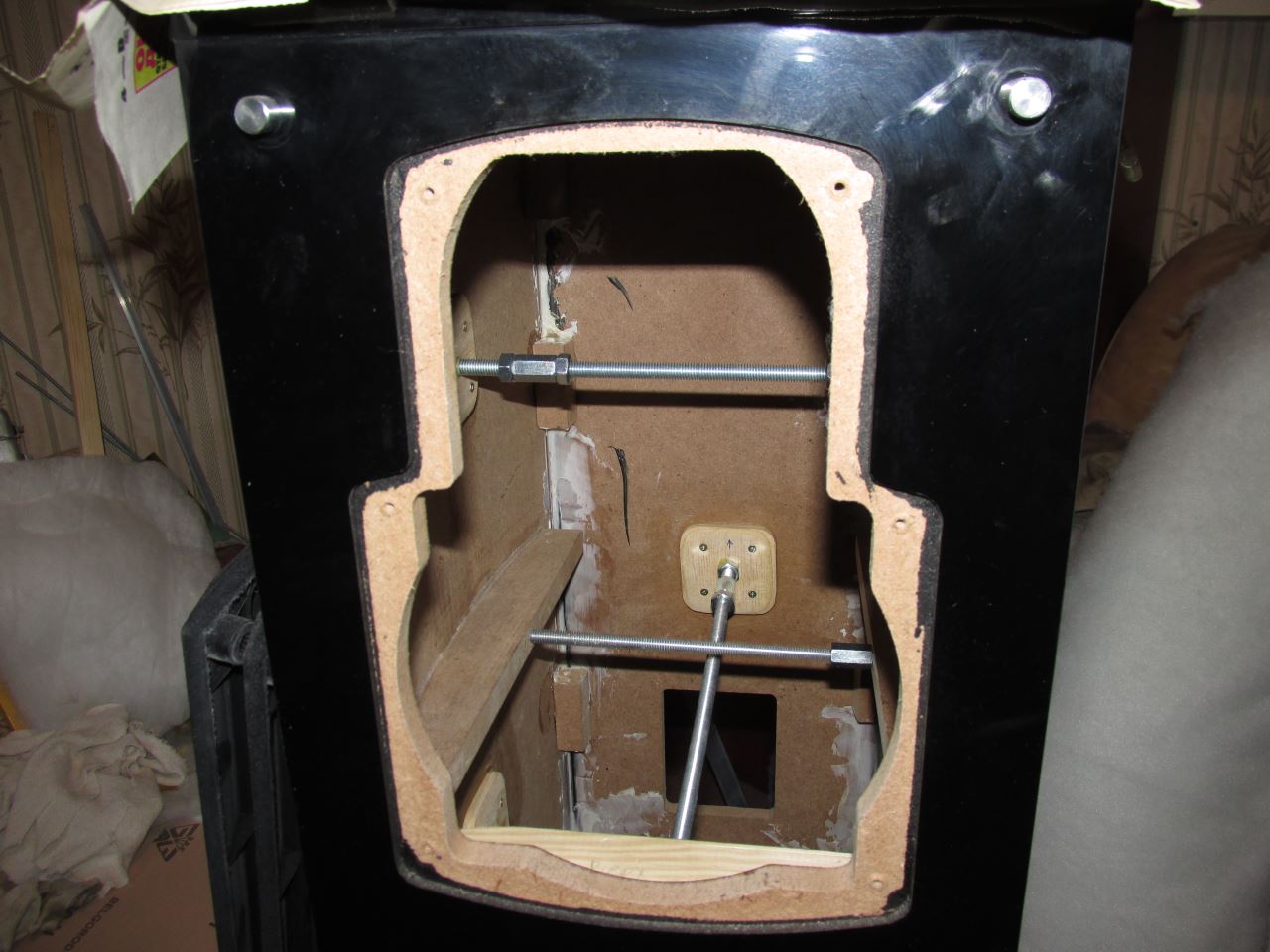

    Во время сверловки обнаружил что в некоторых местах сверло буквально проваливается внутрь. Предполагаю что стенка не из цельного 16мм листа МДФ, а нечто наподобие https://forum.vegalab.ru/attachment....0&d=1222189416 , Волнуюсь, но как проверить - незнаю. Проверить не отрывая пленку или верхнюю/нижнюю крышки.
    Как мне кажется, даже при такой особенности конструкции стенок криминала особого нет. Кстати, буквально на днях встречал упоминание что толщина стенок не 16 а 12 мм. Вот это принципиально (можно пролететь). Кстати, как мне кажется, толщина стенок должна быть такая же как и передней панели, вряд ли они листы MDF с разной толщиной использовали. Скорее всего, все кроилось из одного и того же листа (даже из соображений снижения себестоимости). Ну фрезернуть в стационарных условиях отверстия под динамики и фаски - это да (не слишком хлопотно), а вот разную толщину - ну зачем эти лишние сложности? Люди то явно не особенно заморачивались по поводу каки-то там резонансов. При сверлении ограничитель на сверло обязателен (я так думаю, Вы его наверняка используете). При монтаже шурупы не перетягивать, а после затвердевания основная часть нагрузки все равно ляжет на клеевое соединение. Оно, судя по картинке, у Вас получается достаточной площади. Силовая нагрузка на стяжки то все равно не очень большая должна быть, иначе стенки поведет (MDF может со временем под нагрузкой деформироваться, не стоит про это забывать!!!!) Кстати, может быть из этих соображений изготовитель такие элементы и не использовал (почти все внутренние детали несут очень небольшую нагрузку)

    Так точно, ограничитель используется. Вшурупливаюсь на 7мм.

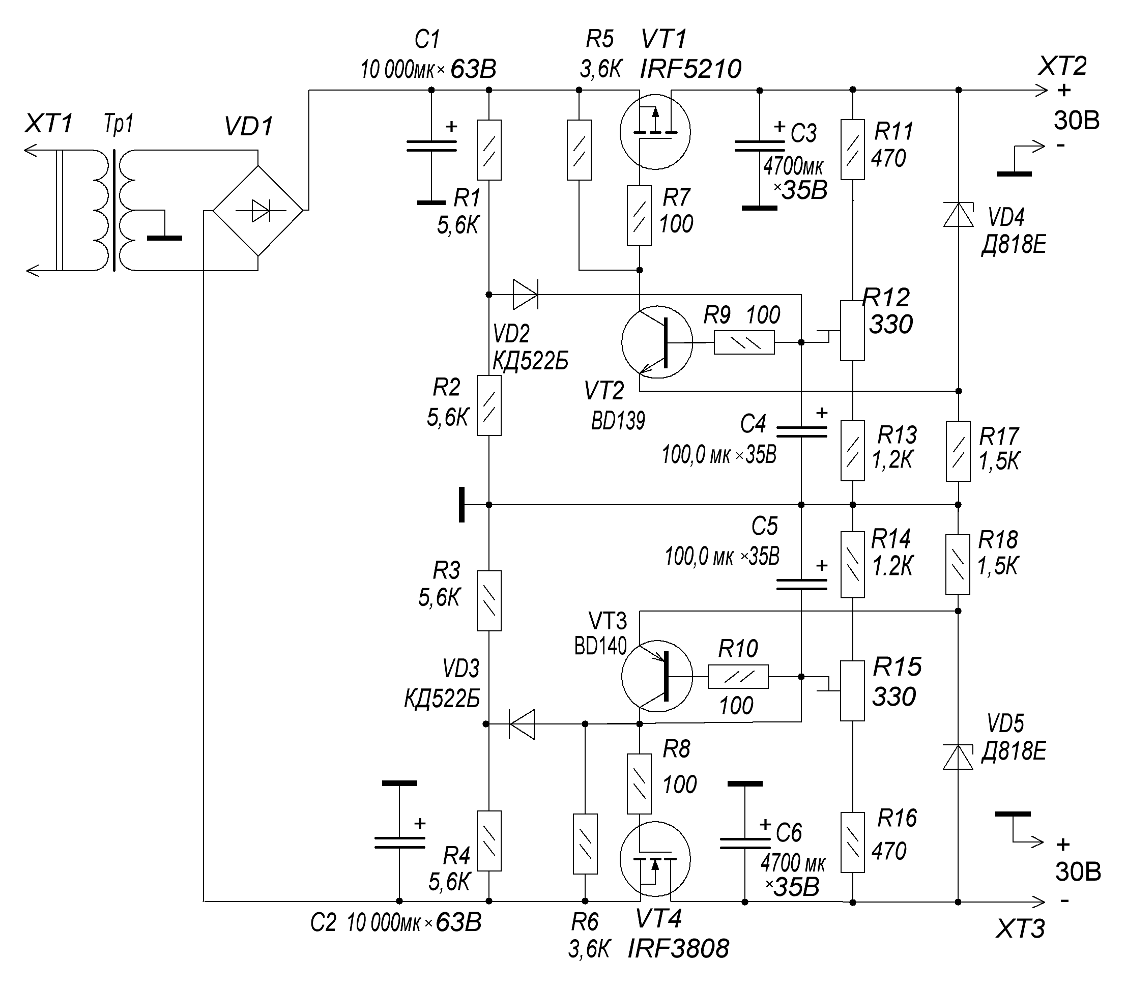

Название:	Стабилизатор + - 30&#104.GIF
    il57,Спасибо за схему!
    Александр, похоже тема заглохла. Ладно. У меня есть друг аудиофил, так он решил проблему «в лоб» - взял кредит на несколько лет в банке и купил в «крутом салоне» акустику от именитых производителей. Как звучит акустика в салоне и как в городской квартире – отдельная тема. Наша с Вами акустика – бедная родственница. После известных Вам (копеечных так-то) модернизаций моя система легко переиграла его «монстров» (признано всеми, правда не совсем трезвыми, «экспертами»).
    Важное замечание: во всех ресиверах (усилителях), что я ремонтировал (да просто схемы смотрел) производители сильно экономят на ёмкостях фильтра питания. На низах (да и не только) это сильно сказывается. Чтобы не городить дополнительную батарею электролитов – места нет, да и ни к чему всё это, советую встроить в ресивер небольшую плату стабилизатора напряжения, неоднократно мною проверенную. Падение напряжения на регулирующих транзисторах от 1,5В. Обычно хватает 3В, поэтому полевики ставятся на небольшие радиаторы на плате. Прогон на большой громкости в течение дня (к неудовольствию соседей) показал, что радиаторы едва тёплые.
    Схема стабилизатора – абсолютно устойчива, на трёх амперах в нагрузке пульсации не более 2 мВ (когда впихиваешь в готовую конструкцию, к сожалению, побольше), но эффект улучшения звучания явно выражен.
    Вложение 266838

    Работы продолжаются по теме стяжек и распорок. На данный момент используются шпильки м8, фанерные плитки и шурупы 2.5мм.
    На фотографиях показан текущий прогресс, всего установлено 4 боковых стяжки, 2 фронтальных стяжки и 3 боковых распорки. Получается чередование стяжка-распорка. Стягиваю и распираю несильно, буквально 0.7-1мм, это легко контролировать зная что резьба м8 имеет шаг 1.25мм. Корпус стал значительно глуше реагировать на простук. В "ближайшее" время постараюсь записать это и выложить сюда. Но в целом направление верное.
    Также на лицевую панель приклеил пару ребер жесткости. На фотографиях видно куда, материал - доска шириной 35мм и толщиной 15. Конечно то куда они установлены не являются излучающими поверхностями, но хоть немножко увеличат жесткость крепления динамиков.
    Закуплены метры синтепона для запихивания внутрь корпуса. Но всё опять упирается в непонимание как измерить влияние такого наполнения. Куда класть микрофон, куда подводить звук, неясно.
    Также в родных пластиковых стаканах на НЧ заменил кусочки синтепона на распушоный синтепух.
    По вопросам вибопоглотителя - мучаюсь. Ставить автомобильный? Нет данных о его безопасности для здоровья. Хотя такие вопросы пару раз поднимались на других форумах, ответы были в стиле "чо ты паришся ставь я поставил год назад и не умер ещё!". А ну как от него рак и плоскостопие развиваются? Тоже непонятность кругом. Может вымазать пластилином да приклеить толстой фольги поверху? Опятьже вопрос оценки эффективности. Может после стяжочно-распорочного мода это уже не даст заметного эффекта.
