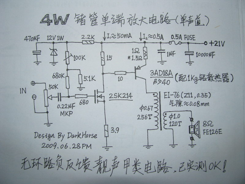

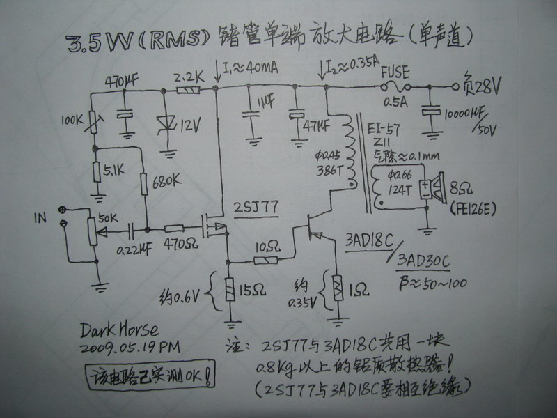

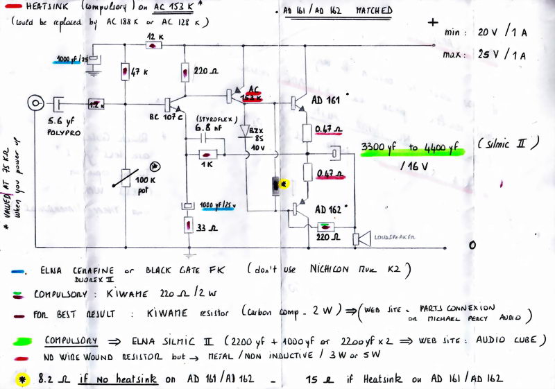

    .....это для ортодоксальных.../только не крайняя схема../
    ---------- Сообщение добавлено 12.03 ---------- Предыдущее сообщение было 11.45 ----------
    AD
ID:	251815   Нажмите на изображение для увеличения.
ID:	251816   Нажмите на изображение для увеличения.
Название:	the amplifier...jpg

    А полевиков и микросхем для чего насовано? Или, правильнее спросить, от чего? От великого ума и старанья?

    А насколько допустимо применение в "германиевом" усилителе кремния? Вот ОУ по большей части Si или там полевики пока ещё не придумали германиевые. Или вот в выпрямителе допустимы ли кремнёвые диоды, селеновые столбы или кенотроны?
    - ни в коем случае!!!
    Да всё допустимо. Только не называйте это "усилителем на германиевых транзисторах".

    в усилителе о германиевых диодах ни слова

    И про термостабилизацию похоже не слыхали.
