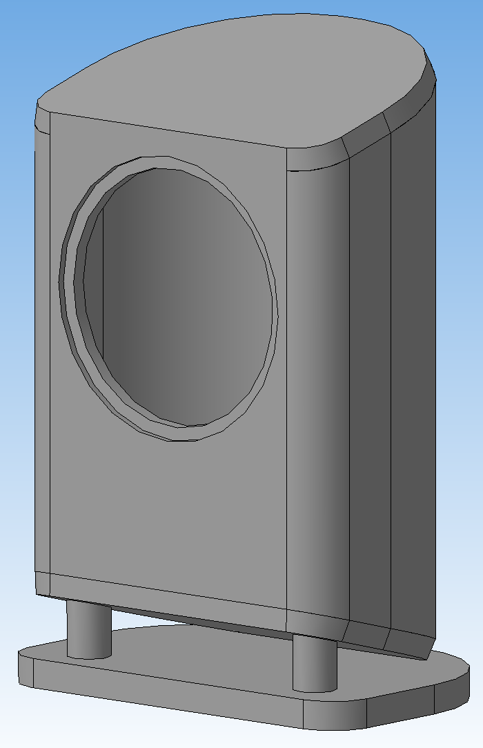

    По умолчанию Re: LS Sphere +
    Цитата Сообщение от Геннадий77 Посмотреть сообщение
    Коллега вы ей богу классный парень. Никаких шуток на полном серьезе. Название Supravox Grand Pavillon вам что нибудь говорит? Чтобы не искать http://www.supravox.fr/enceintes/grandpav.htm
    Рекомендую так же взглянуть на Zingali Twenty Evo 1.2.
    И первые и вторые я имел возможность слушать. Хорошие колонки но все таки 12" басовик не мой
    ---------- Сообщение добавлено 23:56 ---------- Предыдущее сообщение было 23:52 ----------
    Спасибо. В таком типе корпусов стоячие волны минимальны и соответственно ни какое наполнение ему не нужно.
    Единственное что внутрь корпуса стоит добавить 2-3 ребра жёсткости.
    Объём данного корпуса составляет 140 литров, его естественно можно скорректировать в зависимости от реальных параметров ДГ.
    К тому же такой корпус будет гораздо проще вписать в любой интерьер, чем сферу на подставке.
    Вот кстати вид в разрезе:
Название:	Вид в разрезе.png
    Для Нч "внутренняя жизнь" роли не играет.
    Важен бафл (внешние обводы) и внутренняя геометрия для "нижней" середины выше 300 Гц.
    Эскиз корпуса смоделирован специально под HYW-1575-017A, а поскольку частота раздела у него между НЧ и СЧ звеном
    будет в диапазоне 1-1,5 кГц "внутренняя жизнь" корпуса, данном случае, будет иметь значение.
    Про это и говорю,решение чертёжника ,а не акустика...
    А кто сказал что частота раздела будет 1-1,5 кГц? Имеем круглый рупор с критической частотой около 400 Гц. Имеем в нем драйвер с 3" куполом который прекрасно работает с 500 Гц. И зачем бы нам так высоко задирать басовик? Дины сегодня приехали. Гофр диафрагмы драйвера дополнительно обработан вязким веществом близко к сырой резине. Сказать зачем это сделано? А сделано это для того чтобы можно было использовать драйвер с 700 Гц при мощности 100 Вт. Нам такая мощность не нужна в принципе. Имеем право сделать с пятисот и если не сделаем будем...
