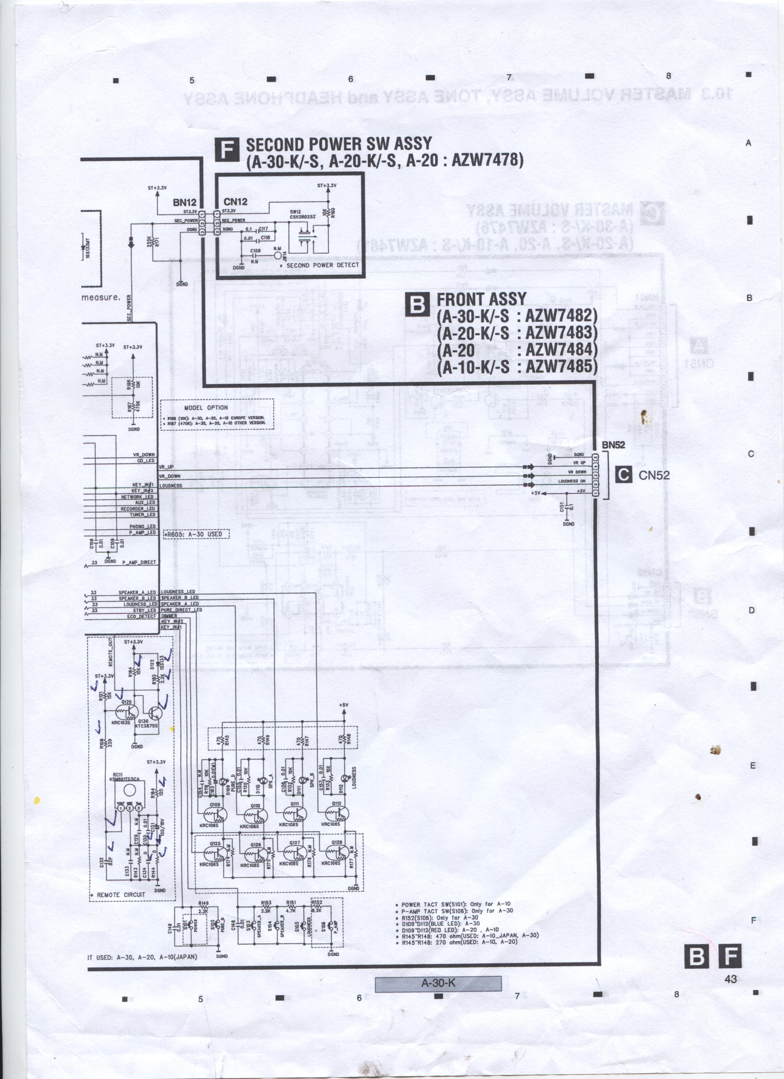

    Всем доброго времени суток! Братцы помогите пожалуйста с номиналами всех номиналов в плате регулятора громкости! Достался усилитель весь изкопаный((( Нету кондеров почти всех на плате регулятора. И на основной плате возле входа фонокоректора подскажите номиналы конденсаторов?
  4. #183
    Частый гость Аватар для z.wadim
    14.12.2010
    Смоленская обл.
    182
    По умолчанию Re: Pioneer A-30
    На второй странице, сообщение #25 - ссылка на схему.

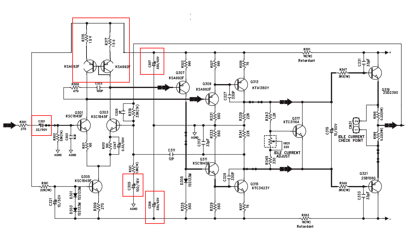

    Как почитал тему, как посмотрел эти акты вандализма аж плохо стало! Особенно смеялся по поводу ЛМ3886.
    У меня тоже стоит в шкафу А10, но я к нему еще не добрался, ждет своего времени. Как по мне, то довольно красивый агрегат, внешне только не понравилось что панель передняя пластмассовая.
    Так вот, не нужно его так канибалить, нормальный там и свой УМ, только доработать чуток. Правильно тут сказали, начинать нужно с того куда заходит звук, LC78212 обходим, делаем элементарную плату с релюшками, на каждую релюшку свой транзистор, базы транзисторов управляются сигналом который идет от светодиодов-индикаторов. Все мех.селектор готов!
    Пред меняем на LM4562 или OPA2134 или даже на бюджетную NE5532. ОУ в тембр блоке не трогайте, ничего вы не улучшите.
    Мелкие зеленые конденсаторы желательно заменить на что то попристойней. Банки в питании желательно поменять, у меня ACON стоят, у кого Чемикон, не трогайте, нормальные банки, просто зашунтируйте их пленкой.
    Далее сам УМ, схема стандартная, банальная, но проверенная временем, выходники от Санкен нормальные дарлингтоны, не трогайте их.
    А вот схему можно было немножко и усовершенствовать, я бы сделал так:
    R315 и 317 уменьшаем, добавляем токовые зеркала - 2 транзистора 2sa992.
    С306 меняем на неполярный электролит.
    С307 и С309 ставим поприличней, шунтируем пленкой.
    Межкаскадные-проходные конденсаторы желательно полипропилен.

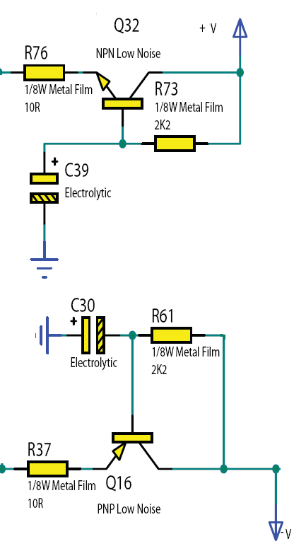

    Так же хорошие результаты даст правильное питание входного каскада, элементарный стабилизатор: вход на коллектор транзистора + резистор на базу + конденсатор 100мкф на базу:

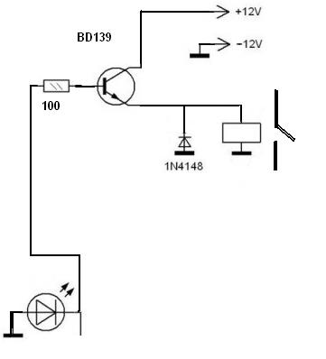

    Большая просьба, если Вас не затруднит, сделайте схему конкретно для этого а30, не очень силен в проектировании, но хочется собрать новый селектор. Главное, чтобы можно было бы подогнать под разные реле и укажите, какие конкретно реле нужно ставить. На макетке соберу и поставлю
    Делайте под те детали которые у Вас есть, входные реле берите малогабаритные, на 5 или 12 вольт, есть разные, дешевые и дорогие с позолоченными/посеребренными контактами, а далее принцип прост, если релюшки 5ти вольтовые то запитываете от стабилизатора к примеру 78L05, в разрыв ставим транзистор, и на базу подает питание котоыре идет напрямую от передней панели где горят светодиоды селектора входа. На каждый вход соответственно своя релюшка на 2 группы контактов.
    Что то типа такого:
