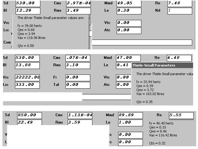

    т.е. нужно взять две головки с одинаковыми T/S параметрами, скажем с точностью до 5%
    Подобный эксперимент у меня был. Лет 5 назад менял подвесы на 50гдн (25ас-027) ибо ППУ рассохся и высыпался.
    На один поставил резиновый, на второй - новый ППУ. Т/С параметры получились идентичные (случайно), оформление - одинаковое.
    ППУ мог играть гораздо тише, когда резиновый уже "зашивался". Конечно этого всё равно было мало для тихого прослушивания (резонанс 30Гц слишком низок для 10"), но тенденция наблюдалась уже тогда.
    Если б ещё знать что измерять? И как ? И чем ?
    а когда два прошных дина с близкими т\с , близким бл\ммс, близким рмс, отфильтрованные заметно ниже модального режима дифа звучат радикально по-разному - уже интересней..
    Что это были за дины? хочу глянуть на их .pdf попробую угадать какой был лучше

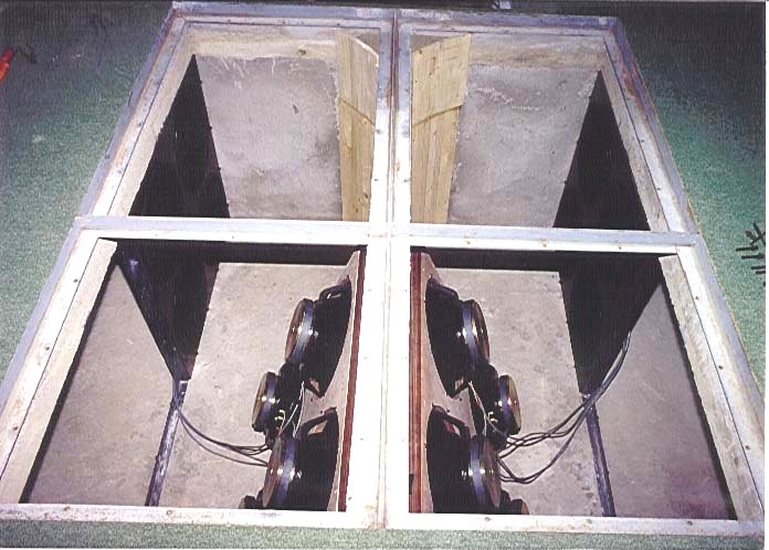

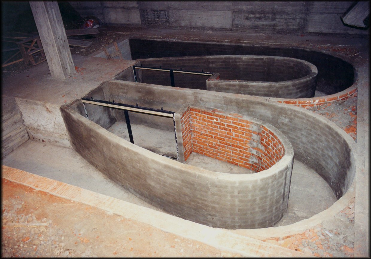

    Полноценный басовый рупор нереален, это да.
    вот например
Название:	двойной рупор11.jpg
ID:	135526   Нажмите на изображение для увеличения.
ID:	135527   Нажмите на изображение для увеличения.

    не, если замахиваться на инфра -рупор то прикольней угловой такой вот (в каждый угол)))): http://translate.google.com/translat...v&tl=en&swap=1
    или: http://translate.google.com/translat...v&tl=en&swap=1
    а 18ку на 80-250Гц .. я бы че то поменьше ставил.

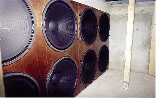

    вотНажмите на изображение для увеличения.
    подвес у всех m.

    вот
    так у них Qts сильно отличается. И какой был лучше? С Qts=0,58 ?
    и разная тоже; оформление (иб) и ачха - идентичные.ну а Бл/Ммс, которое многие поэтизируют - чуть ли не идентично
    15" категорически лучше именно "драйвом". т.е. не на 25%, например, а небо и земля
