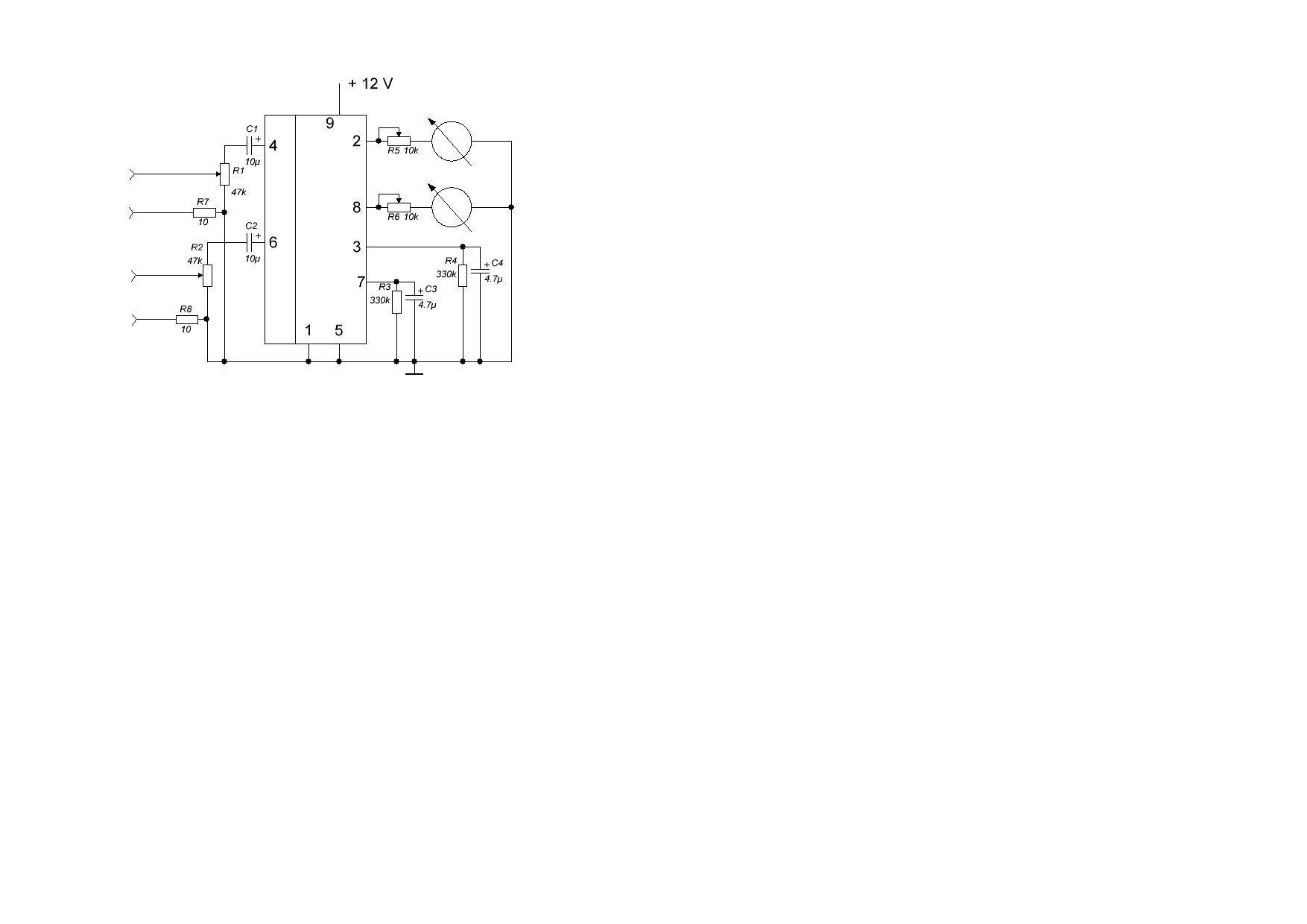

  8. #187
    По умолчанию Re: Индикатор-измеритель выходной мощности
    Вот схема
    • Тип файла: zip BA6138.zip (258.8 Кб, Просмотров: 423)
  9. #188
    Аватар для MAXIM_A
    13.11.2007
    МО Салтыковка
    77
    12,213
    https://forum.vegalab.ru/attachment....3&d=1335418322
    Моя схема включения, только убрать детектор на ДА1.
    А в типовую схему надо добавить входной делитесь.
    Последний раз редактировалось MAXIM_A; 18.10.2013 в 19:48.
    Андрей Константинович
  10. #189
    Огромное СПАСИБО!
  11. #190
    Схема

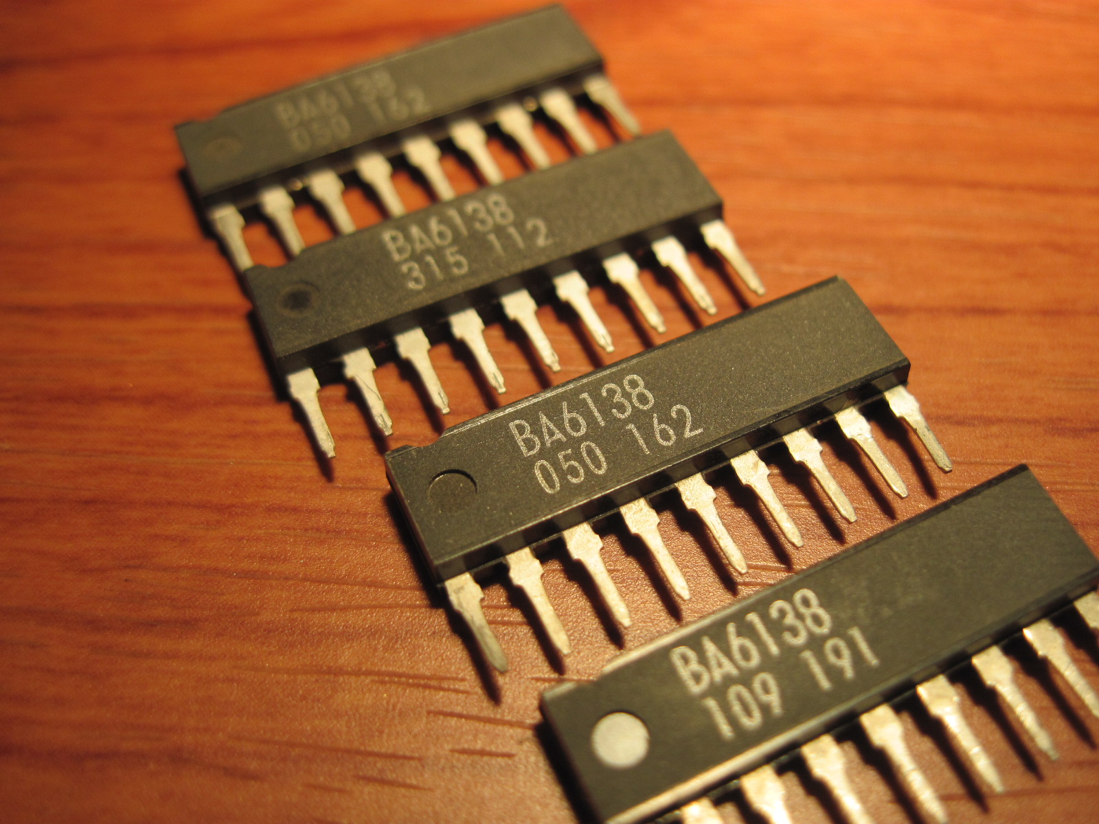

  12. #191
    Аватар для MAXIM_A
    13.11.2007
    МО Салтыковка
    77
    12,213
    Цитата Сообщение от Сергей Викторович Посмотреть сообщение
    Схема
    На входе достаточно делителя 1:10, а на индикатор резистор 1 ком.
  13. #192
    18.03.2010
    Московская обл возраст: 57
    627
    Спасибо! Будем искать сею ИМС!
    Что-то полазал по и-нету, а даташита и НЕТУ.
    Да, в Москве в свободном доступе....
  14. #193
    18.03.2010
    627
    Коллеги интересуются, местом покупки....
    https://forum.vegalab.ru/showthread....E%D0%B2./page8
    пост #151
  15. #194
    Аватар для MAXIM_A
    13.11.2007
    МО Салтыковка
    77
    12,213
    Оказалось, что схема не правильная. ОУ не нужен.
    В усилителе есть детектор!!!
    BA6138
    https://forum.vegalab.ru/attachment....9&d=1336385001
