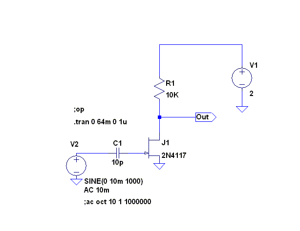

    Fenyx,
    я приношу свои извинения за сильную задержку с участием в этой дискуссии, но у меня была (помимо простого отсутствия времени) ещё одна серьёзная причина не торопиться - вопрос работы электретного микрофона оказался не таким простым, как кажется на первый взгляд . По этой причине Ваши симуляции имеют мало общего с происходящем на самом деле, и для разумного анализа нам придётся рассмотреть микрофон в подробностях.
    Во-первых, выясняется, что полевик внутри таких микрофонов используется без резистора утечки, то есть потенциал на затворе устанавливается током самого затвора. Во-вторых, ёмкость самой мембраны очень мала (порядка 10-30 пФ) и, соответственно, собственные ёмкости полевика образуют сложную систему нелинейной нагрузки и обратной связи, которые также участвуют в создании искажений микрофона, прибавляя к нелинейности (или отнимая от неё ) передаточной характеристики. В-третьих, поскольку полевик работает при малом токе и небольшом сопротивлении нагрузки, усиление по напряжению в типовом включении обычно от -3 до -10 дБ (!) .
    Вот схема, которую я использовал для симуляции, и спектр сигнала на выходе при размахе входного напряжения 20 мВ. Видно, что искажения составляют -64 дБ (0,06%), а усиление около -7 дБ . При увеличении ёмкости на входе до 1000пФ выходной сигнал увеличивается на 6 дБ, а искажения - на 17 дБ (!) . Понятно, что этот пример может не иметь ничего общего с конкретным микрофоном , но он показывает неоднозначность процессов там происходяших.
ID:	3300   Нажмите на изображение для увеличения.
