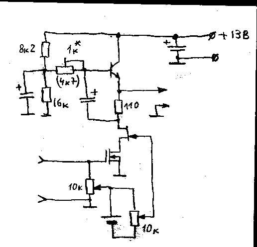

    Для желающих проверить идею в железе вот простая схемка для быстрого поиска оптимальной рабочей точки нижнего транзистора:
    Нижний транзистор depletion-mod (я мучал КП313).
    Одним резистором устанавливал напряжение на его стоке, другим - минимизировал искажения при этом напряжении.
    Затем можно поставить верхний транзистор с требуемыми параметрами и выкинуть батарейку.
    P.S. Для стерео варианта трудоемкость подбора характеристик транзисторов, к сожалению, многократно возрастает.

    Завсегдатай Аватар для PSV
    07.05.2004
    Моск.обл.Черноголовка
    3,541
    По умолчанию Re: Ура, товарищи! Никитин раскололся:)
    Цитата Сообщение от Semigor
    Привет! Чего шумишь, праздники же были
    Наконец-то закончились .
    Игорь,не пробовал в качестве верхнего транзистора (в оригинальном варианте) биполяр?
    21.01.2004
    Ижевск
    68
    3,734
    Нет, не пробовал, но думал
    Неприятность в том, что сигнал на базу биполяра прийдется подавать через конденсатор. Хотя, возможно, этого вообще не понадобится с биполярным транзистором.
    Еще интересно помучать полупроводниковые тетроды.
    Меяняя напряжение на втором затворе, можно управлять формой проходной характеристики.
    07.05.2004
    3,541
    Можно и без конденсатора.Просто постоянное смещение,возможно с резистором в эмиттере.
    С верхним полевиком неприятно то,что его напряжение ЗИ(СИ для нижнего) будет заметно менятся из-за большой зависимости крутизны от тока.Для нижнего на активном участке эта зависимость незначительна,зато играет роль зависимость тока от напряжения СИ.Входное сопротивление каскада на верхнем транзисторе должно быть низким .Отсюда идея с биполяром.
    03.01.2005
    London UK
    4,388
    Так именно этот эффект и используется для линеаризации . С биполяром так не выйдет... .
    Алексей
    07.05.2004
    3,541
    Я так и понял.Выше писал об этом...Вся проблема подобрать взаимокомпенсируюшие нелинейности,для верхнего крутизна - ток стока,для нижнего выходная характеристика.С биполяром наверно можно "работать" на более коротком линейном участке вых характеристики полевика.
    03.01.2005
    London UK
    4,388
    Разумеется.
    Не совсем так. Для нижнего существует некоторая кривая ток стока - напряжение сток-исток, при которой его крутизна остаётся постоянной в диапазоне токов. Вот эту кривую оказалось возможным приближённо имитировать передаточной характеристикой верхнего транзистора. С биполярами этот фокус не пройдёт
    Алексей
    07.05.2004
    3,541
    Ну я в общем про то-же.Эта кривая по сути и есть зависимость крутизны от тока верхнего транзистора.Непонятно другое.Зачем по ней "ползать",когда можно работать практически в одной точке по оси напряжений на кривой ток стока - напряжение сток-исток(выходной характеристики) в случае с биполяром.
