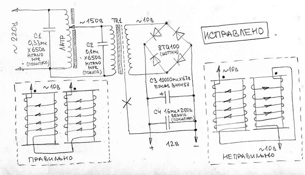

    По прошествии нескольких дней хочу добавить следующее.
    1. Конденсаторы С1, С2 всё-таки оказывают влияние на открытость/зажатость звука. Не так сильно как с подключенной экранирующ. обмоткой, но заметно. В плане зажатости/открытости лучше всего звучит вобще без этих конденсаторов. Но высокие становятся грязными.
    2. На чистоту высоких заметно влияет переворот вилки в розетке., включено/выключено освещение (плафоны с люмисцентными лампами).
    3. При включении вилки в сетевой компьютерный сетевой фильтр – звуку плохеет. Становится непомерно зажатым. Разобрал этот фильтр (производитель "Пилот"). Там всего шесть деталей. Три варистора, два керамических конденсатора и один полипропиленовый. Никаких дросселей на ферритовых кольцах нет.
    !!!ВНИМАНИЕ!!! на рисунке была ошибка. Исправлено.

    По умолчанию Re: Загадка экранирующей обмотки трансформатора
    На приложенном рисунке трансы скоммутированны неправильно - тот транс, который слева, надо поключить по другому - "концы" вместе, а с "начал" снимаем напряжение. Кстати и первички должны быть также скоммутированны, т.е. надо применять две одинаковые катушки.

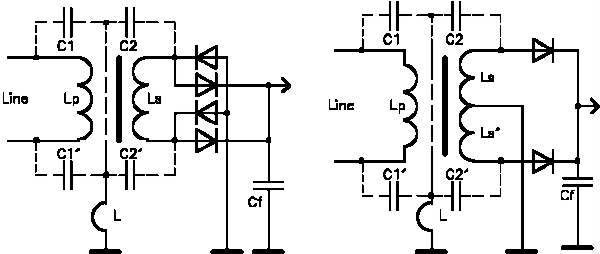

    Вот хорошая ссылочка http://audiohi-fi.narod.ru/articles/karpov.html
    Ага. Если включать как на рисунке, на концах ноль вольт будет.

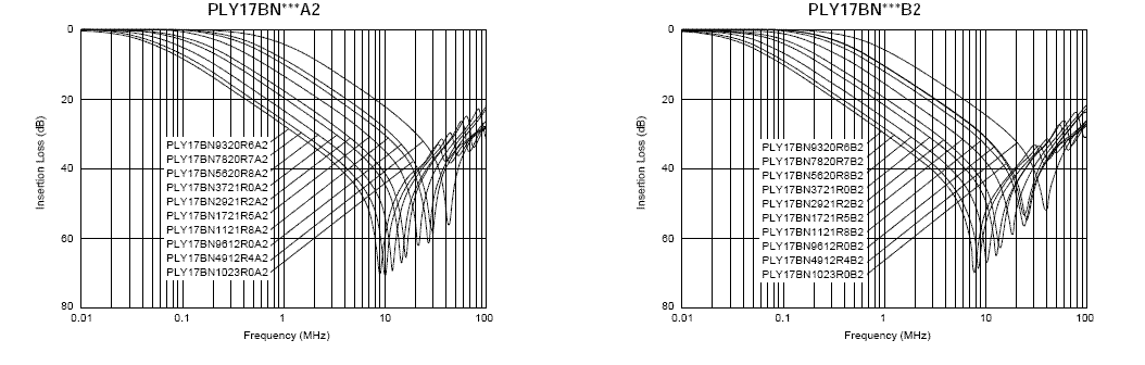

    ottisk, попробуй перед трансом поставить сетевой синфазный фильтр Мурата серии PLY.
    Вот такой:
    Исправил. Спасибо
    По ссылке http://audiohi-fi.narod.ru/articles/karpov.html говорится, что электростатический экран должен быть соединен с землей в своей средней точке. Что значит в средней точке? Кто в курсе?
    По этой ссылке еще. Обратите внимание. Для того, что тр-р эффективно гасил синфазные помехи из сети (при определенном схемном решении выпрямителя), необходимо соблюсти условие абсолютной симметричности обмоток. Т.е. реактивные сопротивления (индуктивность насколько я понял) и ёмкость обмоток должны быть абсолютно равными... В случае классического тора, когда обмотки наматывают одну на другую послойно, условие симметричности получается невозможно выполнить. Я вот чего подумал. А если косынкой в два провода мотать? Один провод - одна обмотка, второй - другая. Что скажете?
    Обратите внимание. Катушка большого дросселя имеет общий железный сердечник (только не понятно замкнутый он или нет). И она (катушка) разбита на две равных секции. Видимо для того, что бы соблюсти условие абсолютной симметричности. А можно ведь было намотать слой за слоем, но тогда катушки имели бы разные емкости и реактивные сопротивления. Т.е. были бы не симметричными, от чего КОСС стал бы совсем низким.
    Это не железо, а феррит. Такие фильтр работают до единиц-десятков мгц.
