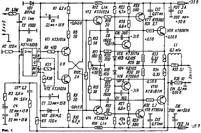

Собираю усилитель Г. Брагина, публиковался в журнале Радио. В 90-х собрал первую схему.
Сейчас хочу собрать, вторую несколько ее изменив.
Детали есть, осталось развести платки. (уже в процессе)

Несколько с опозданием вношу свои соображения по поводу усилителя Брагина - Радио 1990 N*12 стр. 63, 64, ответы на вопросы и рисунок печатной платы - Радио 1994 N*6 стр. 43, 44.
Тут были рекомендации, что надо собирать усилитель на современных деталях, по современным схемам. Разделяю это мнение. Дело в том, что в старых схемах часто применяли несколько "кривую" схему выходного каскада с усилением, где в цепь местной ООС выходного каскада включены эмиттерные резисторы выходных транзисторов. Это приводит к работе транзисторов усилителя напряжения - УН - VT3, VT4 в режиме АВ. По такой же схеме построен выходной каскад усилителя Арасланова, выходной каскад усилителя Митрофанова из статьи "Феномен транзисторного звучания", еще ряд схем. Хотя и при таком режиме добиваются хороших параметров, но желательно чтобы УН усилителя работал в режиме А. Еще одна особенность данного усилителя - отсутствие выносных элементов термостабилизации. Это предъявляет требования к конструктивному исполнению усилителя. На основе своего опыта постройки УМЗЧ Арасланова могу предложить следующее - напряжение питания усилителя должно быть не выше, чем у автора. Выходные транзисторы должны быть установлены каждый на свой отдельный радиатор без изолирующих прокладок, а сами радиаторы изолированы от корпуса. Предвыходные транзисторы так же должны быть установлены каждый на свой радиатор достаточной площади.
Отличительная особенность этого усилителя - работа выходных транзисторов в режиме Супер-А, без отсечки тока. Таких схем в журнале Радио было всего 2. Кроме схемы Брагина была еще схема Митрофанова - Радио 1986 N*5 стр. 40.

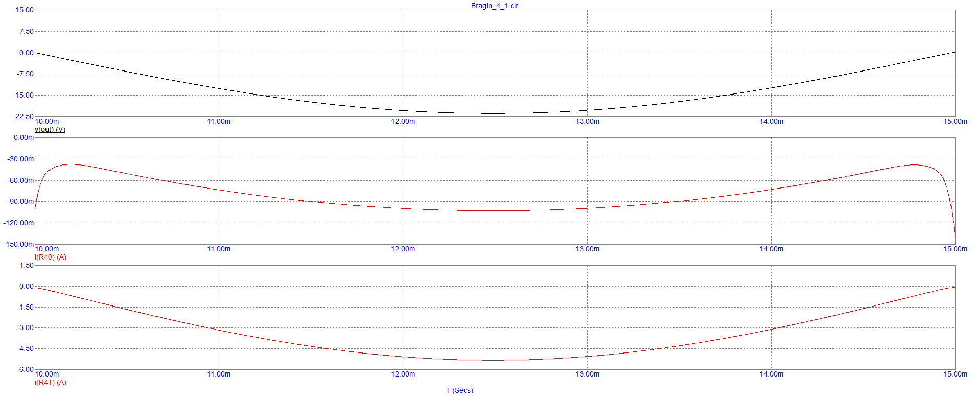

Моделирование УМЗЧ Митрофанова на Микрокапе показало, что схема, обеспечивающая режим Супер-А работает не совсем корректно. Может мне не удалось правильно настроить. А вот моделирование схемы Брагина дало вполне хорошие результаты. В сети "гуляет" статья, "Казус с усилителем Брагина", где автор по результатам моделирования пришел к выводу, что введение схемы, обеспечивающий режим Супер-А приводит к появлению дополнительных искажений, вносимых этой схемой. Мое моделирование показывает, что при правильной настройке режим Супер-А работает корректно. Правда моделирование не показывает существенного снижения коэффициента гармоник - всего до 4 дБ в лучшем случае. Но автор канала "Электроника по чесноку" утверждает, что модель не всегда показывает все корректно, в реальной конструкции режим Супер-А дает значительно улучшение звуковой картины.
Причиной искажений , вносимых схемой Супер-А оказались корректирующие конденсаторы С10, С11. Они вызывали ВЧ генерацию небольшой амплитуды, которая смешивалась с сигналом. При моделировании пришлось последовательно с ними включить резисторы сопротивлением 910 Ом, уменьшить емкости этих конденсаторов до 120 пФ. Конечно, коррекцию надо уточнить в конкретной конструкции. Кроме того, надо подобрать марку диодов VD3, VD4 , чтобы сопротивления резисторов R23, R24 после настройки оказались не выше 10 кОм. Мощность этих резисторов должна быть 0,5 Вт. Кроме того, надо увеличить сопротивления резисторов R26, R27 до 12 кОм. (В этом точно не уверен. При снижении напряжения питания их сопротивления надо пропорционально уменьшать)
Порядок настройки выходного каскада.
Отключаем входные цепи. Замыкаем базы транзисторов VT3, VT4 с их эмиттерами. Подключаем к выходу нагрузку - резистор сопротивлением 4 Ом (8 Ом) - 2 Вт. Это обязательно. Подключаем напряжение питания верхнего плеча. Подбором сопротивления резистора R23 выставляем ток выходного транзистора верхнего плеча 20 mA.
Ток контролируем по падению напряжения на эмиттерном резисторе выходного транзистора. 7 mB. Сопротивление резистора R23 после подбора должно быть не более 10 кОм, не менее 3,9 кОм(иначе придется повысить мощность резистора). Если не получается, надо брать диод или(и) транзистор другого типа. Естественно, надо начинать с больших значений сопротивлений , чтобы ток выходного транзистора не оказался слишком большим.
Затем верхнее плечо отключается. Так же настраивается ток нижнего плеча.
После этого восстанавливается монтаж транзисторов VT3, VT4. Подбором резистора R11 выставляется ток покоя транзисторов выходного каскада 50 - 60 mA. Ток контролируется по падению напряжения на резисторе R33 или R34. 17 - 21 mV при сопротивлении резистора 0,35 Ом. При больших токах искажения снижаются. Естественно, надо начинать с меньших значений сопротивления резистора R11 - примерно 390 Ом. Возможно, придется подбирать и резисторы R8, R9.
После настройки выходного каскада, подаем на вход усилителя сигнал с частотой 20 кГц или выше, проверяем осциллографом с полосой пропускания не менее 10 МГц отсутствие искажений сигнала от возбуждения цепей, обеспечивающих режим Супер-А. Лучше использовать аналоговый осциллограф - на нем лучше видна размытость полуволн. Настраиваем цепи коррекции схемы, обеспечивающий режим Супер-А.
Вот такая неоднозная схема. Широкое поле для экспериментов.
Графики токов на эмиттерных резисторах выходного каскада.

Чтобы выход не подгорел, можно встроить защиту от Арасланова. Выходные каскады одинаковые. FINN32 в своих конструкциях использует тиристор BT169D. В ЧИП-ДИПе стоит 10 рублей. Но с встраиванием защиты ест нюансы. При срабатывании защиты надо защитить от превышения допустимого тока транзисторы УН VT3, VT4. Для этого резисторы R19, R22 в варианте Арасланова имеют номинал 150 Ом. Я в своем варианте Арасланова использовал резисторы сопротивлением 220 Ом, поскольку у меня напряжение питания было не +- 25 В , как у автора, а +- 32 В. Поэтому при введении защиты в качестве VT3, VT4 следует использовать транзисторы 2N5401, 2N5551. Это позволит уменьшит сопротивление этих резисторов. Надо учитывать, что введение этих резисторов отражается на ФЧХ - влияет на устойчивость. Особенность схемы защиты усилителя Арасланова, применительно к данной схемотехники выходного каскада такова, что транзисторы VT3, VT4 после срабатывания защиты "пытаются" собой заменить выходной каскад, работая на нагрузку через резистор R20(R21). Параллельно резистору R20(R21) с нагрузкой соединен резистор R17(R18). Поэтому, при наличии сигнала на входе, мощность, рассеиваемая на транзисторах VT3, VT4 резко повышается. Поэтому нелишне предусмотреть реле, для отключения входа усилителя при срабатывании защиты. При встраивании защиты выходные транзисторы тоже надо защитить обратно смещенными диодами между коллектором и эмиттером.
Если экспериментировать использованием переходов эмиттер-база транзисторов в качестве диодов в цепи стабилизаторов тока, как это сделал Ковальский, эмиттерные переходы вполне могут не выдержать, а это может привести(при разрыве) к резкому повышению тока выходного транзистора до недопустимых величин. Для устранения сквозного тока предвыходные транзисторы должны быть достаточно высокочастотными. КТ814, КТ815 тут не совсем подходят.
