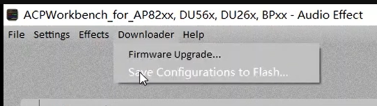

    Вторая проблема, но это уже не в BRU5, а других платах - загруженные в чип настройки DSP сбрасываются после отключения питания. Скорее всего его решение элементарное, но нигде инструкции по преодоления этой проблемы я не нашел. Метод многопопыточного научного тыка пока тоже не привел к положительному результату. две недели с ними плотно бьюсь.
    Дефицит информации по работе с ними. Хотелось бы чтоб хотяб в этой теме что-то по крохам собрать - кто что знает.
    вот это вот разве не пробовали ???
    я вообщем то моментально снес алишную прошивку, хорошо что сразу после коннекта с платкой и запуска софта слил с платы прошивку

    В том и дело что так сохраняется только на БРУ5. На двух других платах с другой кнфигурациией влитых в чип не сохраняется.
    Я Китайским инженерам высылал свой файл настроек DSP, они делал другую прошивку и я через флешку переконфигурировал микросхему - так работает. Но мне хотелось бы без участия Китайских инжереров сделать прошивку где все будет работать по человечекски, а не кастрированно.
    ни разу нигде не встречал обсуждения такой проблемы и не вижу логики в ее решении.
    вы выгружаете настройки (экспорт настроек - меню File), китаец ее в своей версии загружает (File import), делает затем в свою очередь (экспорт настроек - меню File)
    и тогда у вас она загружается (File import) и прошивается ???
    у вас какая версия ACPWorkbench
    2,39 = 2022год
    2,33
    Тема старая, но вдруг кому сгодится ответ.
    Чтоб настройки сохранялись, нужно:
    1. найти ту версию АйСиПиВоркбенч, которая сохраняет их во флешь, как выше написал ditter на скриншоте.
    2. при выборе "даунлоад > сэйв конфигурейшен то флешь" поперебирать пункты и посмотреть, какой из них сохраняет, отключив питание и снова включив.
    3. Сохраняются только настройки аудио - громкость и иже с ней и настройки второй вкладки, где эквалайзер. К прошивке это отношения не имеет.
    Если хочется иметь копию настроек на компе, то сохраняем через меню файл > экспорт.
