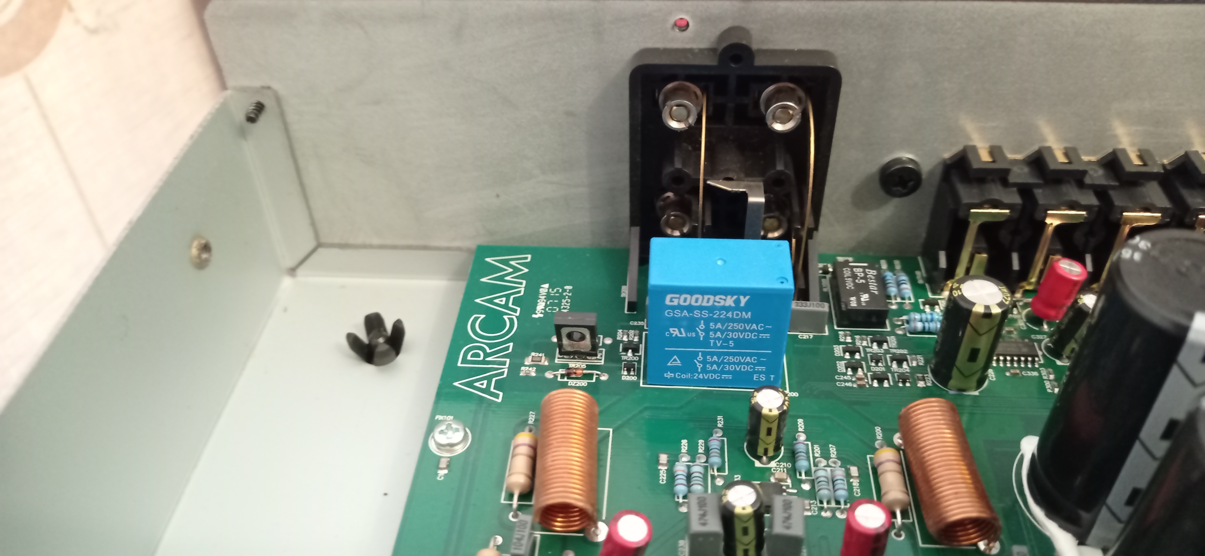

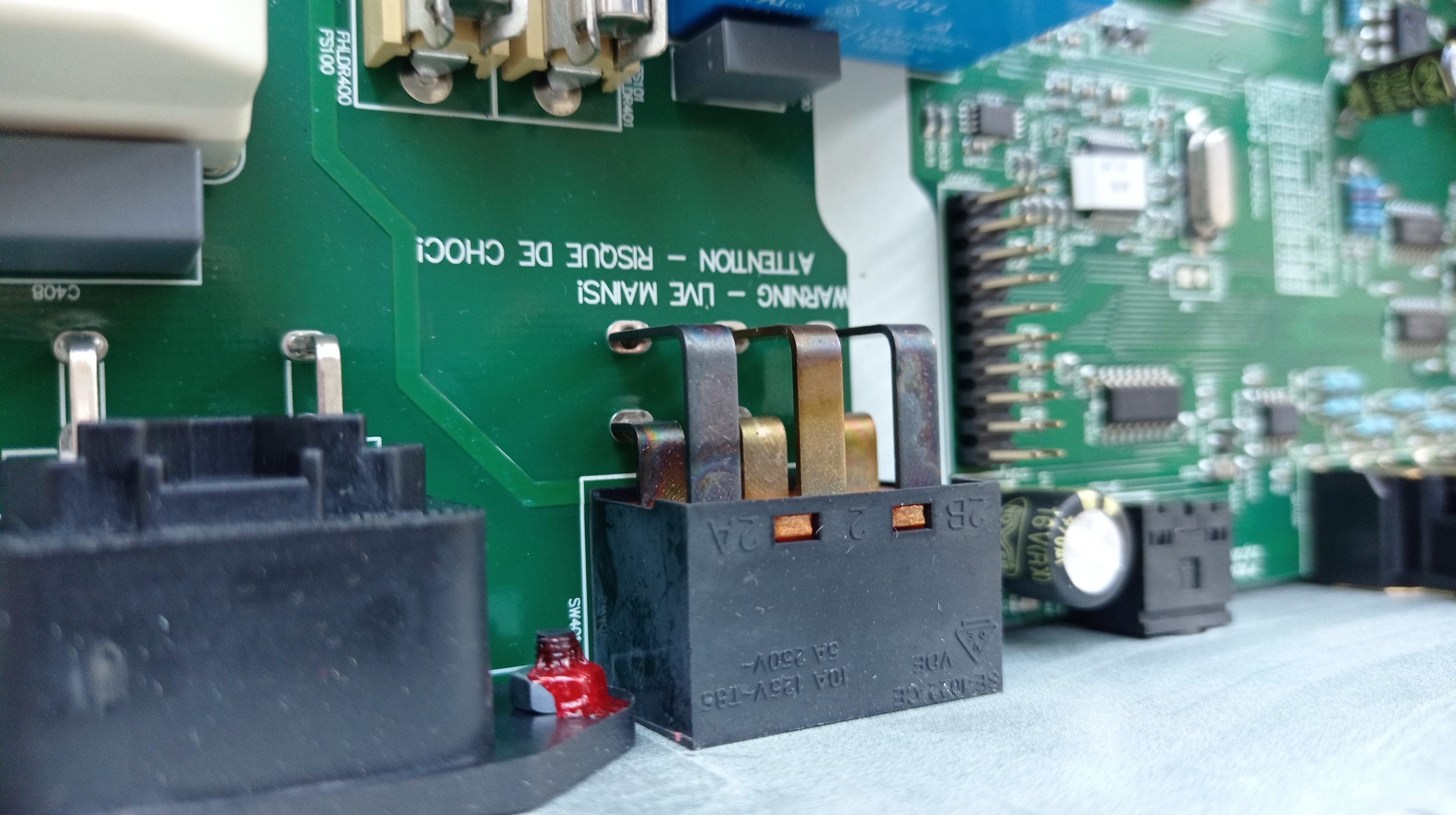

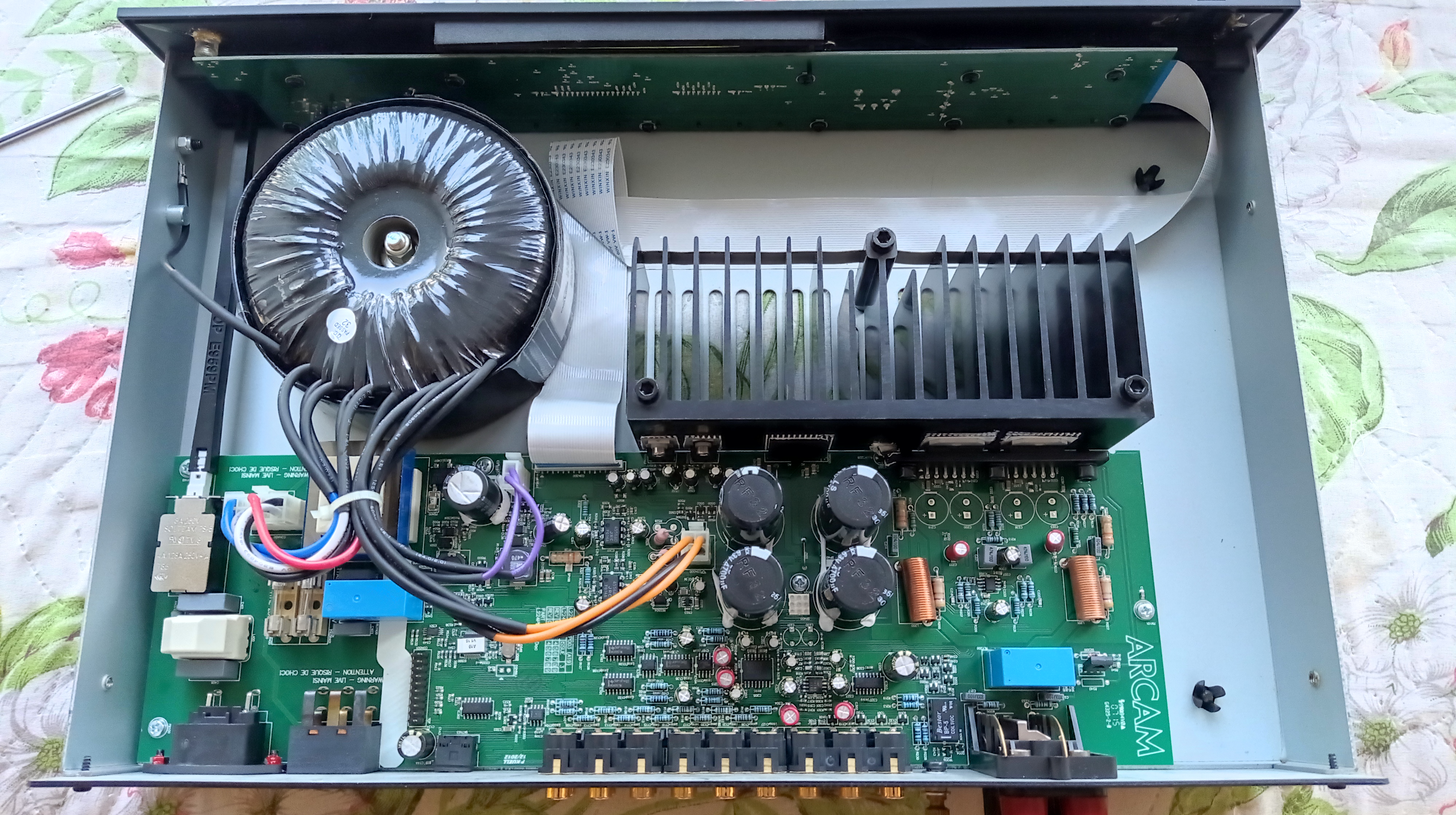

    Забарахлил усилитель Arcam A19 .При включении, минут через пятнадцать, начинает похрипывать (временное пропадание звука) левый канал , как будто плохой контакт. Хрип начинается только на средней громкости или выше, если тихо слушать то , все норм. В хрип срывается , при громком звуке, на средне-высокой частоте , типо высокого женского вокала. Все пробовал ,помогает только нажатие кнопки mute два раза , при этом щелкают реле и после этого работает нормально весь день. Проблема усугубляется, теперь все чаще надо щелкать реле по два раза. Усилитель на микрухах , операционные усилители AD 4556 Jrc и LM3886 .Он достался мне уже в таком виде, при внешнем осмотре внутренностей, вспухших или вытекших конденсаторов нет. Заметил ,что разъем где переключатель 220В и 110В из него с другой стороны выходят шесть металлических пластин токопроводящих, 3 из них нормальные и 3 фиолетового цвета , как будто очень сильно раскалялись (Может кто-то в режиме 110В 220В включал?). Подскажите, на что это похоже ? Что можно померять или поменять внутри?Нажмите на изображение для увеличения.

    Megakaban, чистить контакты реле в в схеме защиты АС.

ID:	477245 Оно разборное ? не выпаивая можно как -нибудь добраться ? может кусачками пластмассу почикать по углам ....

    Проще и лучше поменять реле на новое типа такого.
    Также причинами могут быть кольцевые трещины на пайках и раскрученные гайки изнури на акустических терминалах.
    Самое что ни наесть китайское с Али работает при питании УНЧа плюс минус 60 вольт, и ему ничего.
    Думаю в другом причина.
    А так то перемкнуть его нет проблем.
    18,650
    По умолчанию Re: Забарахлил усилитель на LM3886
    Да не... глупости... Просто покрытие окислилось.
    Судя по вашему описанию. Первое что я бы сделал - попробовал бы закоротить контакты реле и послушать в таком режиме.
    У меня было два усилителя (старых) где тупо внутри релюшки не контачили. Замена реле проблему решила.

    Нет. Залито эпоксидкой.Расковырять конечно можно. но собрать красиво не выйдет.

    Если паяльник это прям прблема. то можно и почикать. но если вдруг не в реле дело - обидно будет.
    ---------- Сообщение добавлено 20:39 ---------- Предыдущее сообщение было 20:38 ----------
    Кстати да
    Это тоже проверить, причем везде по всей плате.
